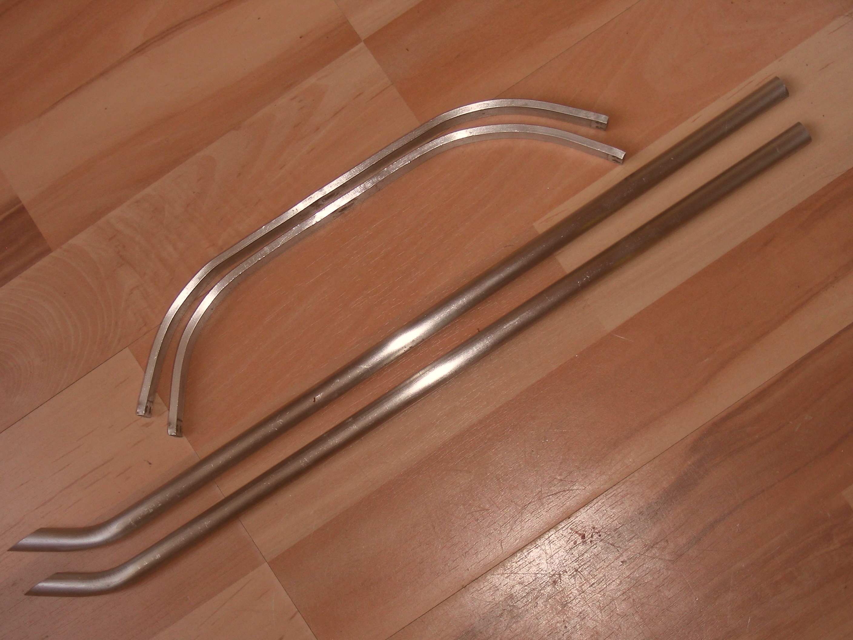

Hier noch zwei Fotos vom Landegestell:
Landegestell, vor der Reinigung
2013-02-10 13.22.58.jpg (3.19 MiB) 2079 mal betrachtet
Landegestell, nach der Reinigung und Richten
2013-02-10 16.41.53.jpg (3.15 MiB) 2080 mal betrachtet

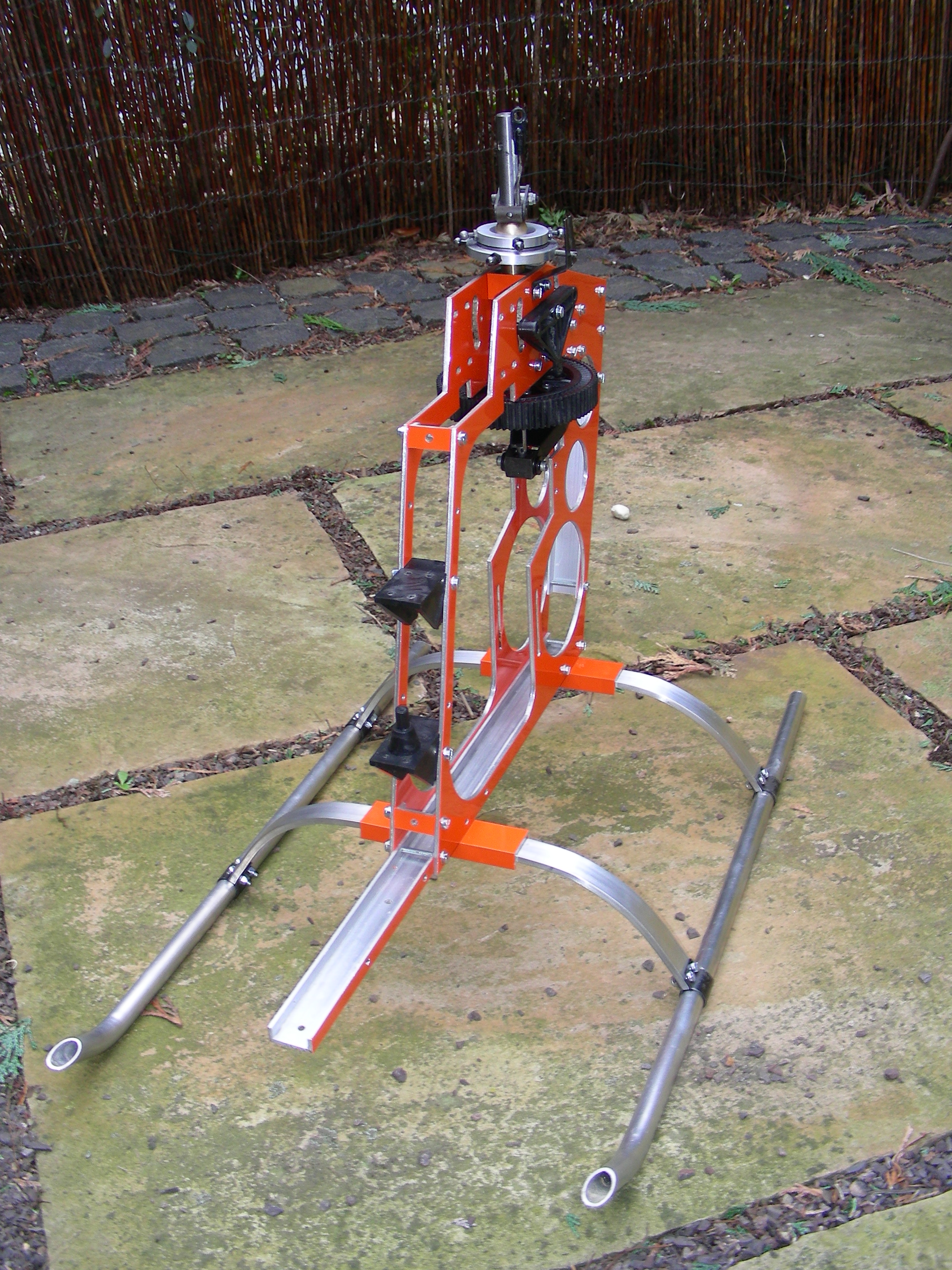

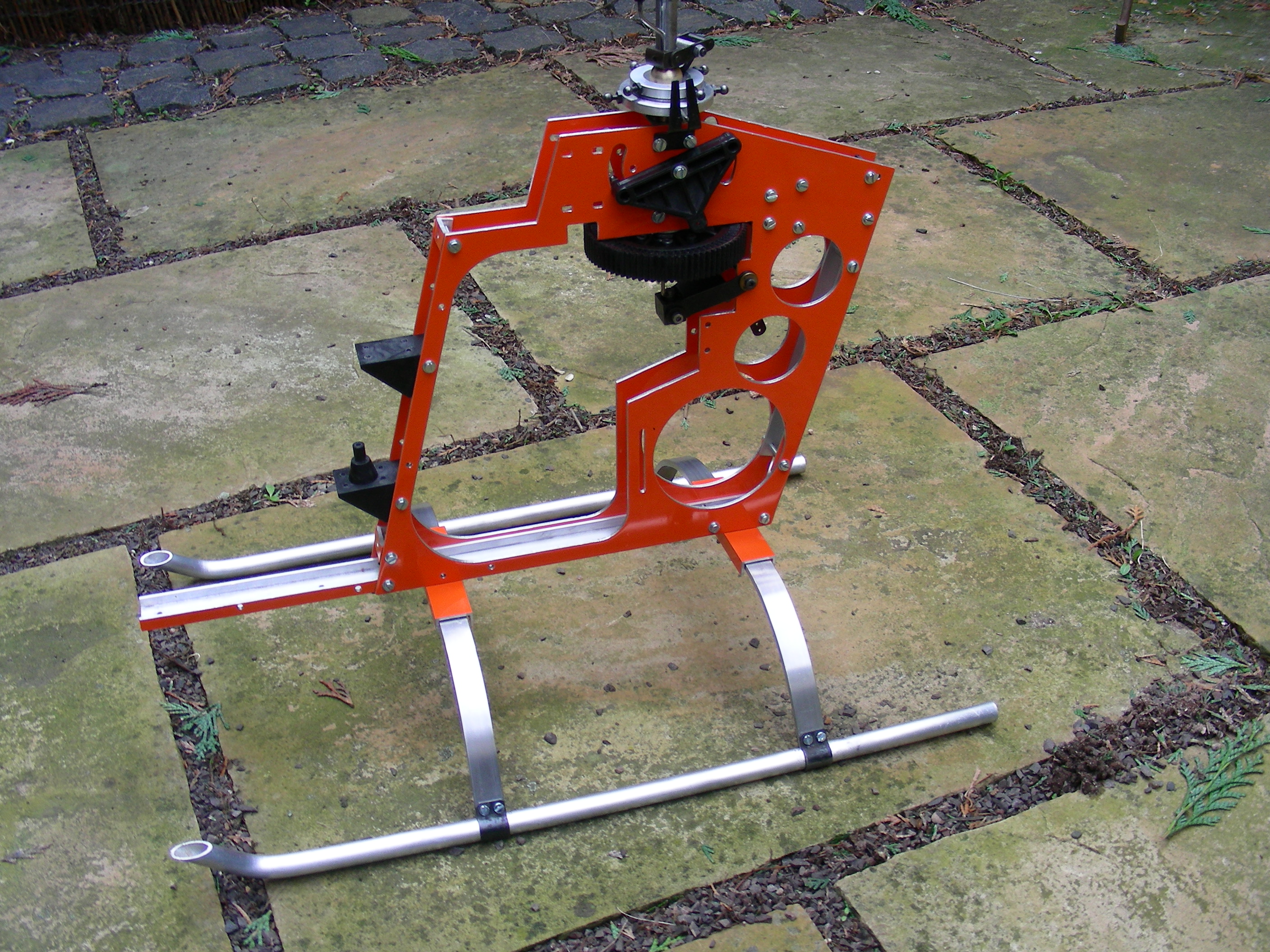

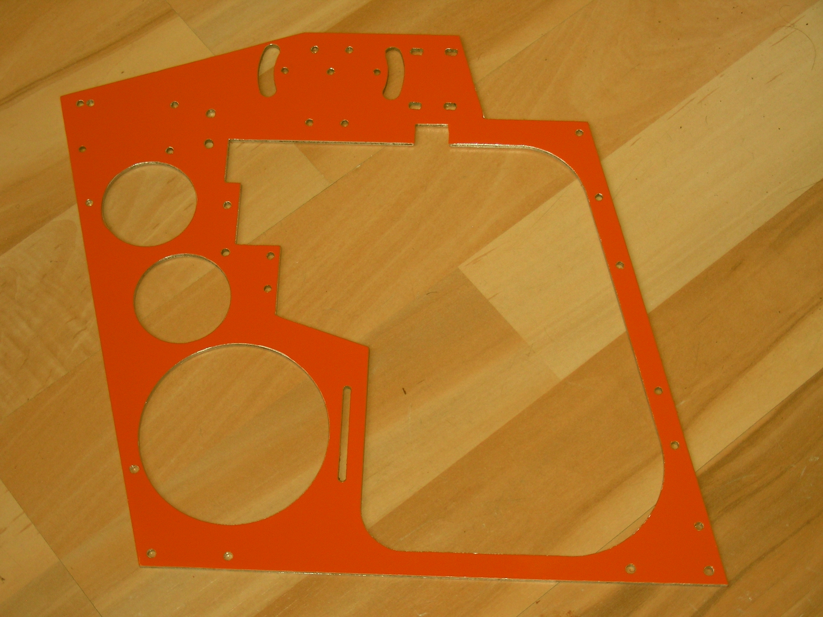

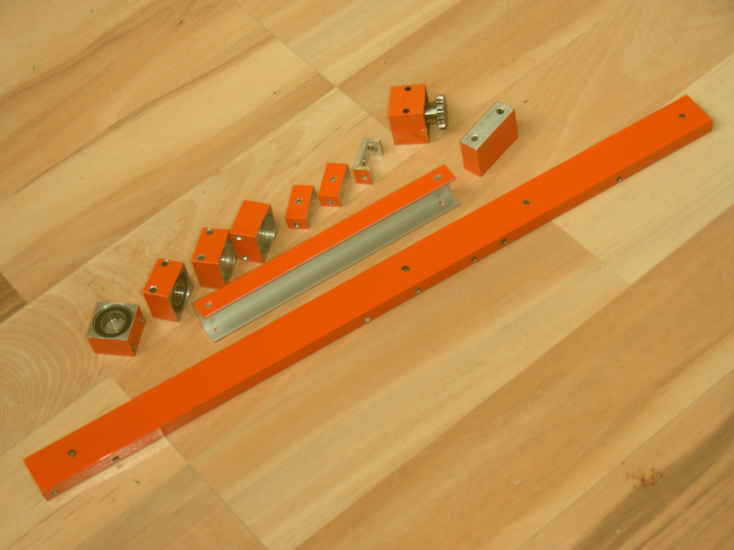

Weiter ging es mit dem grössten Teil am Heli: dem Chassis.
Ich habe lange überlegt, ob ich ihn farbig gestalte, wenn ja, wie.
Lackieren, Pulverbeschichtung... das war dann die nächste Frage.
Nach Rücksprache mit Yogi stand dann fest: er wird orange. Einmal ist das eine Farbe, die zu einem Vogel aus der Zeit der 70er passt (auch wenn dieses Exemplar erst später gebaut wurde), zum anderen ist er damit gut sichtbar, und orange wirkt im Kontrast zum silbrigen Alu sehr hübsch.
Ja, aber... lackieren? Welcher Lack geht denn nun?
Ich weiss nicht mehr, wieviele Menschen ich befragt, sie damit gequält habe... ich bekam dann auch ein günstiges Angebot für eine Pulverbeschichtung.
Nun, der Lack...unklar.
Pulverbeschichtung: sehr hübsch (eine meiner Quicklys ist gepulvert), sehr robust, aber leider auch sehr dick

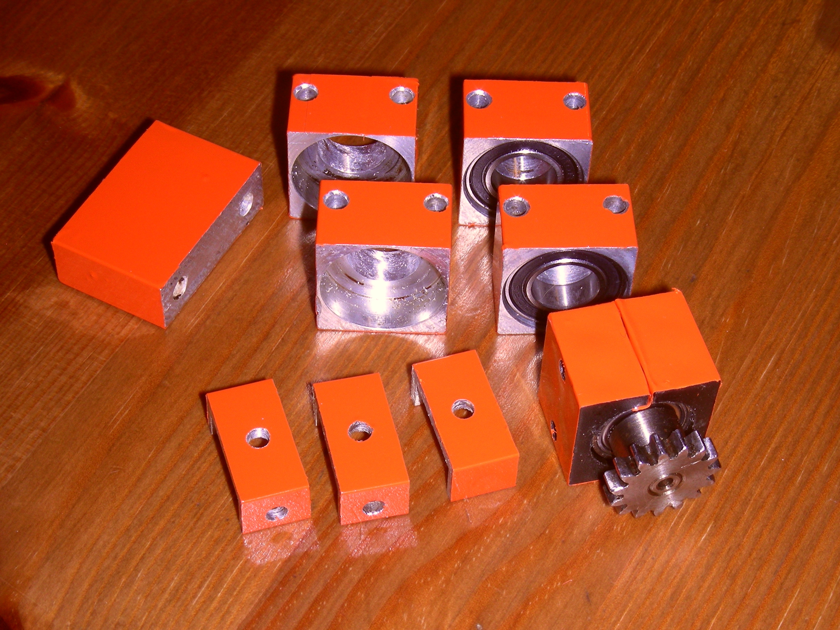

Und dann kam beim Bierchen bei einem Freund einer, der u.a. Autos beschriftet mit der Idee :!:
Folieren! Mit Oracal 751C, das ist eine gegossene Folie, 60µ dick.
Ich habe mir von ihm dann mal was mitgeben lassen, und mich mutig drangesetzt. Ist dann ja doch was anderes, als eine Fläche mit Folie zu bespannen.
Nach ein wenig experimentieren *hüstel* hatte ich dann raus, dass die Folierung nass erfolgen muss.
Dazu sprüht man die Folie nach Abziehen des Schutzpaiers auf der klebrigen Seite mit etwas Spüliwasser ein, legt sie auf die zu beklebende Fläche, und hat jetzt schön Zeit, sie anzurakeln. Da sie nicht gleich festklebt, kann sie auch nochmal abgelöst& korrigiert werden.
Die Ausschnitte und die Versäuberung der Kanten gingen dann mit einem schräg geführten Skalpell ganz einfach.
Nach dem Folieren, ganz wichtig, die Teile erstmal 2-3 Tage ruhen lassen. Das restliche Wasser muss ausdampfen und der Kleber reagieren.
Es geht nicht schneller oder einfacher als Lackieren, es ist... anders.
Fotos vom Folieren selbst habe ich keine, da war kein Kamerakind zugegen.
Chassisseite
Chassisseite
2013-02-10 16.41.03.jpg (3.05 MiB) 2079 mal betrachtet
Heckrohr, Lagerböcke
2013-02-10 16.50.25.jpg (2.77 MiB) 2080 mal betrachtet
Lagerböcke
Lagerböcke
2013-02-09 15.41.34.jpg (3.36 MiB) 2079 mal betrachtet
Die Kanten an den Chassisplatinen, sowie ein paar Flächen an den LAgerböcken wurden nicht foliert. Ich finde diesen Kontrast sehr hübsch.

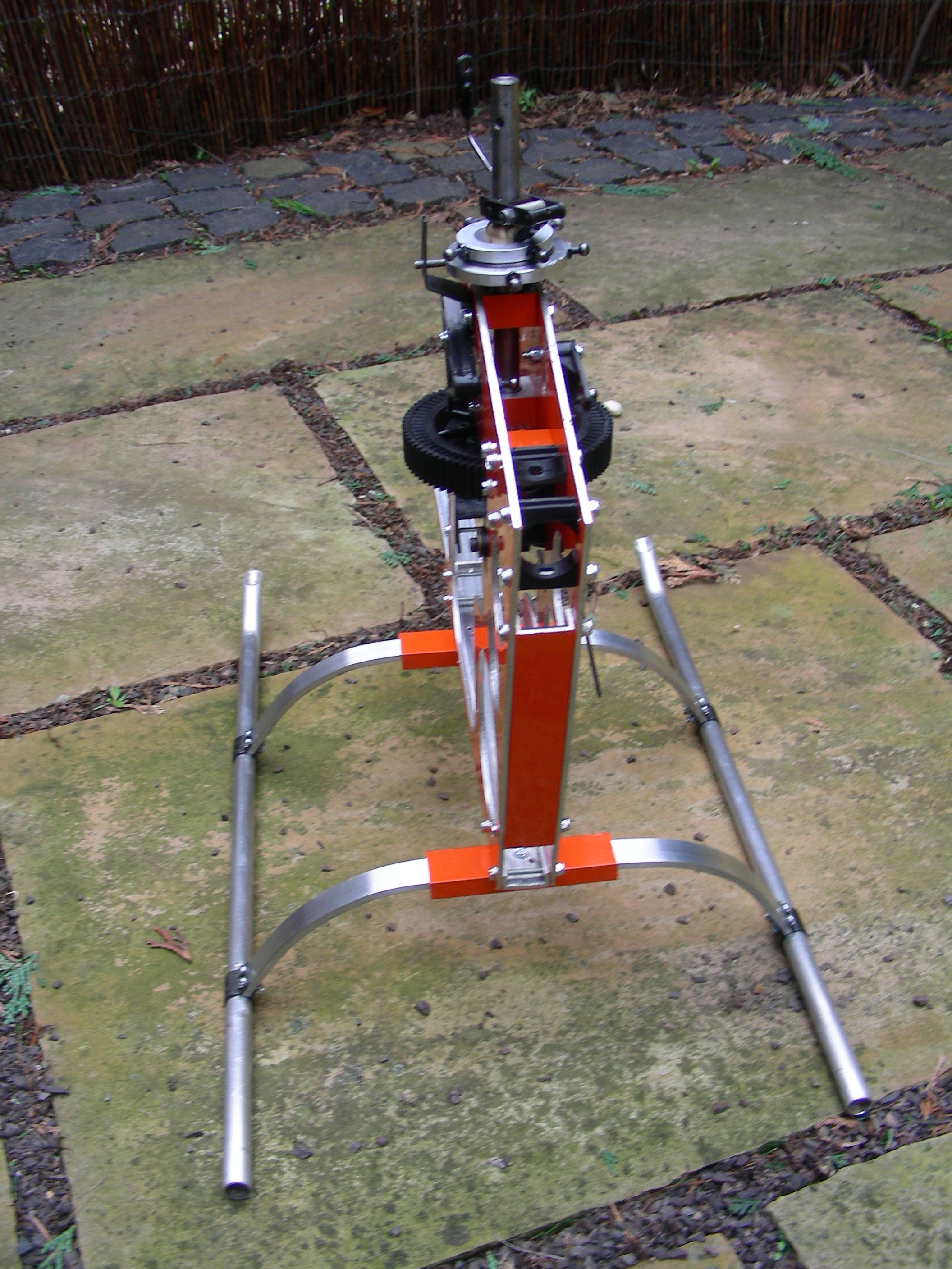

Das Chassis durfte dann mal Probesitzen:
2013-02-11 17.12.36.jpg (1.92 MiB) 2079 mal betrachtet
2013-02-11 17.12.47.jpg (2.21 MiB) 2079 mal betrachtet
2013-02-11 17.12.17.jpg (2.18 MiB) 2079 mal betrachtet
Das sieht doch gut aus.
