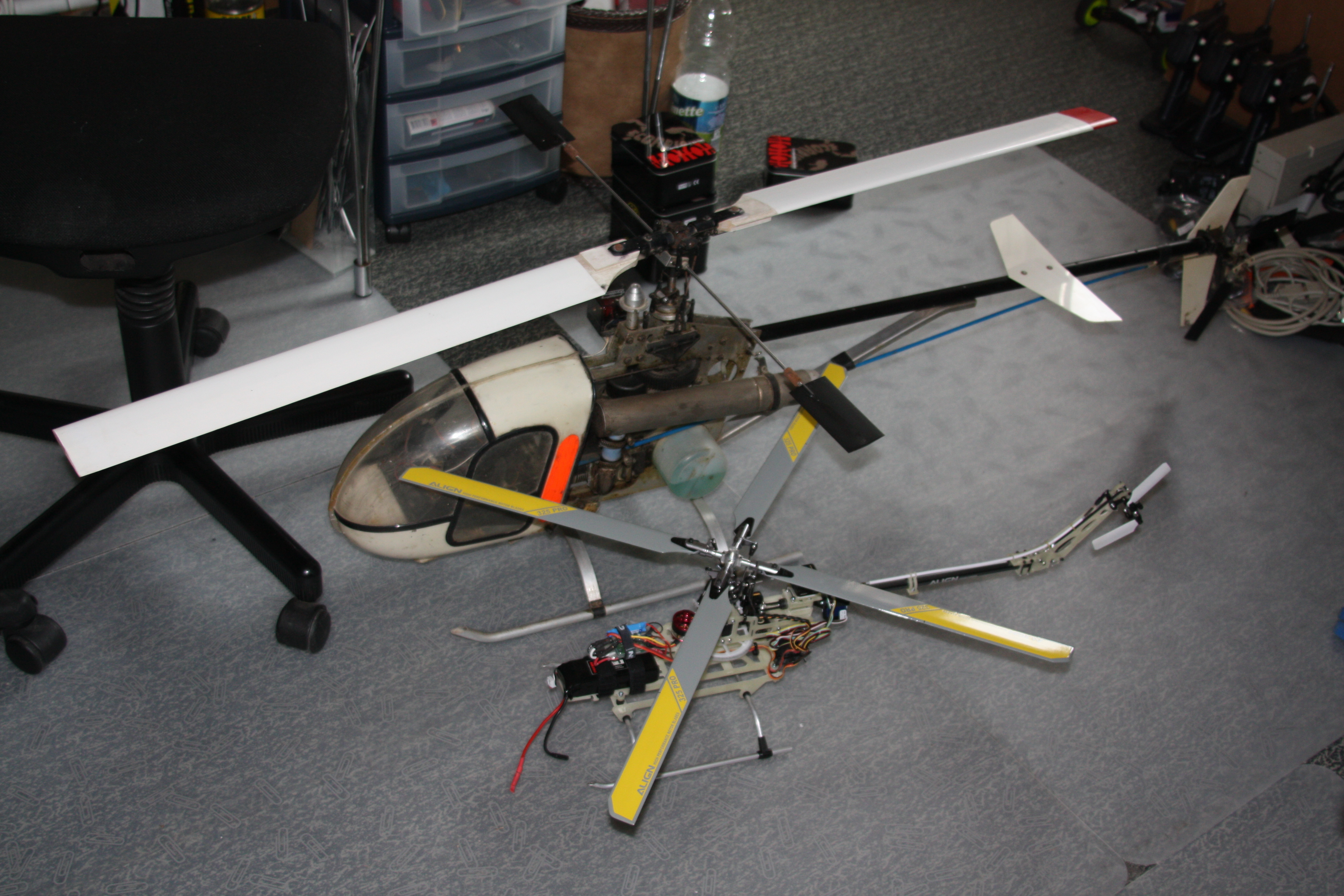

heute hat ein Schlüter Heli-Boy mit Champion Kopf bei mir ein neues Zuhause gefunden.
So wie er aussieht, wird er es wohl nach einiger Arbeit in die Luft schaffen, aus der er 1995 verbannt wurde. Seitdem hat er nämlich im Keller eines Bekannten von mir ein trauriges Dasein gefristet.
Blattlänge der 65mm tiefen und 170gr schweren Holzblätter ist 620mm.
Motor ist ein momentan noch völlig verharzter Webra 61.
Gewicht der ganzen Fuhre 4360gr.

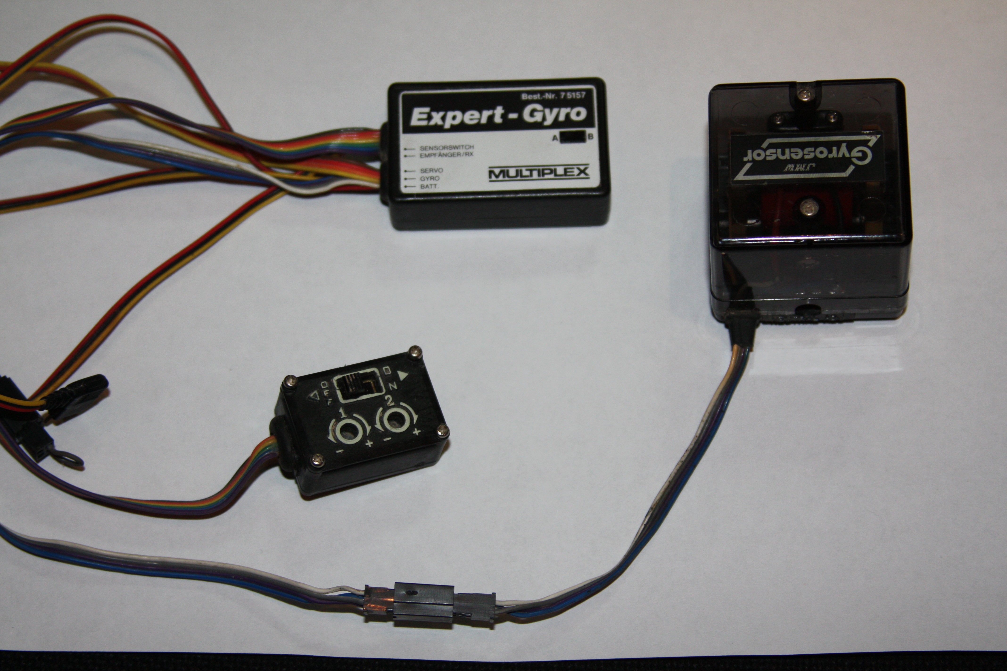

Der eben abgebaute Kreisel aus dem Vertrieb von Multiplex (Expert-Gyro) wiegt mal eben mit allen Schaltern, Potis und Kabeln 135gr
Jetzt wird er dann nach und nach erst auseinandergenommen, die Teile gereinigt, ausgebessert und wieder zusammengebaut. :)
Dabei werden wir auch ordentlich Fotos machen.

Ich klinke mich an dieser STelle mal ein, weil yogi so liebenswert war, mir den alten Kreisel zu überlassen...
noch fehlt mir der Heli dazu... :wink:
Ein erster Test ergab, dass das Teil funktioniert.
Ich werd den mal vorsichtig öffnen, und schauen, dass ich die Lager geschmiert bekomme, beim Auslaufen quietscht er etwas.
Allerdings wäre eine Bedienungsanleitung für das Schätzelchen von Vorteil. Ich habe Multiplex angemailt, aber ich weiss nicht, ob die noch was haben.
Vielleicht kann mir jemand das Papier leihweise überlassen?
Edith sagt: MPX hat ein PDF der Anleitung gemailt. Schick 8)

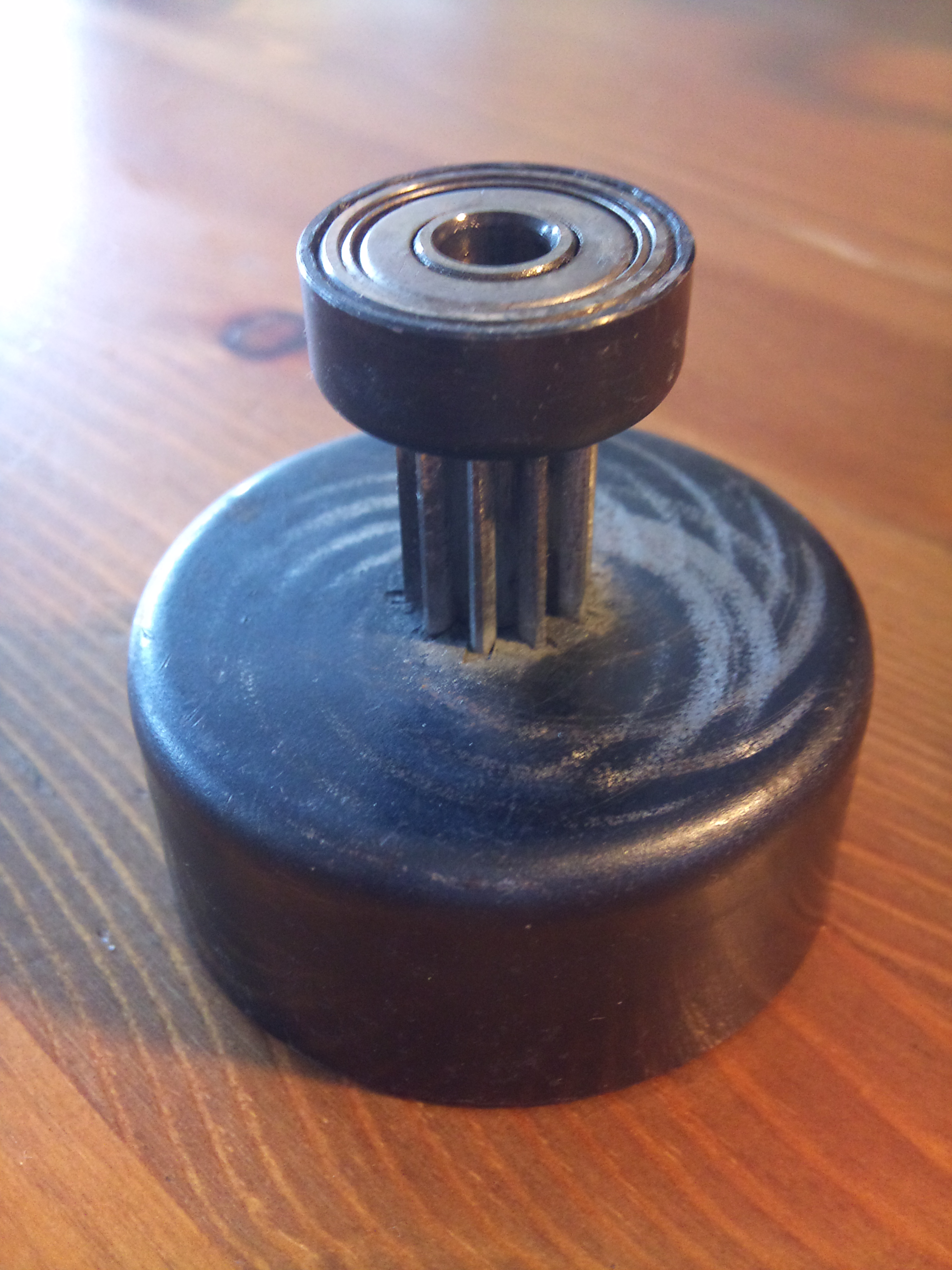

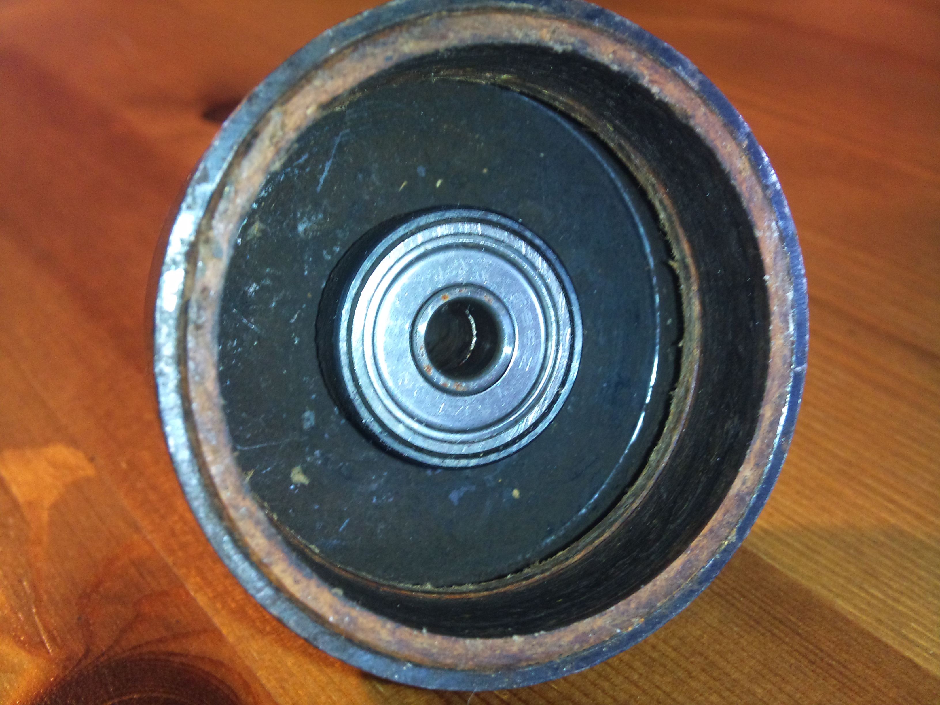

Ich muss die Lager der Kupplungsglocke wechseln... wie zum... bekomme ich die raus? :evil:
Die Nabenbohrung hat fast exact das Innenmass der Lager, ich komme da mit keinem Dorn auf den Innenring.
Und jetzt? :|
Wer hat einen Tip für mich?
Warmmachen trau ich mich nicht, weil in der Glocke ein Belag eingeklebt ist, den möchte ich nicht ruinieren.
Ach, Lager für den Webra 61 brauche ich auch noch, wo bekomme ich noch welche?

Aber erstmal müssen die Lager aus der Kupplung... :evil:
Hat keiner eine Idee, wie ich die da rausbekomme?

seitwaerts hat geschrieben:Hat keiner eine Idee, wie ich die da rausbekomme?
Idee#1: Frag bei helioldie.de oder minicopter, was das für ein Kupplungsbelag ist und ob es den Kupplungsbelag noch gibt. Sieht so nach Kork aus..
Idee#2: wie wurde die Glocke gefertigt? sind das drei verpresste Teile?
Idee#3: in die Lager mit loctite hochfest einen Wellenstummel einkleben und mitsamt den Lager wieder austreiben
Idee#4: in die Glocke kleine Löcher bohren, und durch diese das Lager austreiben ( Ich weiß, wäre ein Frevel)
Idee#5: innen schräg mit einen kleinen Durchschlag oder Imbusschlüssel die Lager ausklopfen. Die Lager vor der Auspressaktion mit Kriechöl fluten
Idee#6: die Lager öffnen, säubern, neu schmieren und verklebt weiterverwenden
lg michl
seitwaerts
Beiträge: 4048
Wohnort: Südpfalz
#13 Re: Heli-Boy
Beitrag von seitwaerts »
dilg hat geschrieben:Idee#1: Frag bei helioldie.de oder minicopter, was das für ein Kupplungsbelag ist und ob es den Kupplungsbelag noch gibt. Sieht so nach Kork aus..
Gerd Guzicki hat bereits geantwortet, er hat da nichts.
Und: das ist ein "richtiger" Kupplungsbelag... der ist auch noch ganz gut.
dilg hat geschrieben:Idee#2: wie wurde die Glocke gefertigt? sind das drei verpresste Teile?
Keine Ahnung, das kann ich so nicht sehen, da sitzen die Lager im Weg.
dilg hat geschrieben:Idee#4: in die Glocke kleine Löcher bohren, und durch diese das Lager austreiben ( Ich weiß, wäre ein Frevel)
Die Idee gab mir gestern auch schon jemand. Ja, Frevel. Ein Neuteil habe ich im Netz noch gefunden, komplett, für 35 Tacken. Das bleibt mein Notanker.
dilg hat geschrieben:Idee#5: innen schräg mit einen kleinen Durchschlag oder Imbusschlüssel die Lager ausklopfen. Die Lager vor der Auspressaktion mit Kriechöl fluten
Dafür stehen die Lagerinnenringe nicht weit genug vor. Es ist vielleicht 1/10mm, mehr nicht. Da die Ringe ja angefast sind, rutscht mir der Stempel jedes Mal ab :roll:
dilg hat geschrieben:Idee#6: die Lager öffnen, säubern, neu schmieren und verklebt weiterverwenden
Das blockierende Lager habe ich bereits geöffnet: das Fett ist hinüber, es ist Rost vorhanden. Das Lager muss raus.
Das andere (in der Glocke sitzend) geht evtl. noch.
Ich würde sie lieber beide tauschen.
Alle anderen Lager am Schlüter sind gut, nur diese zwei nicht.. :scratch:
Aber sowohl Herr Guzicki wie Herr Hof berichten, dass diese Lager normalerweise nie kaputtgingen, das sind welche von NSK, Serie 62, sind wohl extrem haltbar.
Bis auf diese beiden... :(
Eben bekam ich von Herrn Hof (www.helioldie.de) noch die Nachricht, dass es die Kupplungsbeläge bei robbe noch gibt :bounce:

Hallo Volker.
Hast Du die Möglichkeit Dir was zu drehen? Dann würde ich einen Innenabzieher bauen:
Materialliste:
  • Dicke Schraube mit einem Kerndurchmesser größer als das Lager innen.
  • Zur Schraube passende Sechskantmutter.
  • Inbusschraube mit einem Kopfdurchmesser kleiner als das Lager innen.
Fertigung:
Die dicke Schraube wird am Ende möglichst genau auf den Innendurchmesser des Lagers abgedreht. Dann kommt stirnseitig ein Innengewinde für die Inbusschraube. Die Gewindebohrung wird konisch gesenkt. Ein 90° Senker geht wohl, aber besser wäre ein steilerer Kegel. Der Kopf der Inbusschraube wird am Kopf passend zur Kegelsenkung abgedreht. Zum Schluss wird der zylindrische Zapfen der Schraube geschlitzt. Fertig ist der Innenabzieher.
Anwendung:
Mutter auf die dicke Schraube aufdrehen. Die Inbusschraube in die Stirn der dicken Schraube eindrehen. Das Ganze Gebilde in das Lager stecken und durch die Bohrung mit der Inbusschraube klemmen. Mit der Mutter kann dann das Lager aus dem Sitz gezogen werden.
seitwaerts
Beiträge: 4048
Wohnort: Südpfalz
#15 Re: Heli-Boy
Drehen kann ich hier nichts.
Aber ich könnte die Teile von Hand anfertigen :wink:
Nur: wo soll sich die Mutter zum Ziehen abstützen?
Ich bräuste da eine Hülse mit Bund, der genau über den Aussendurchmesser des Lagers passt. Solch ein Teil kann ich aber nicht anfertigen.. :(
