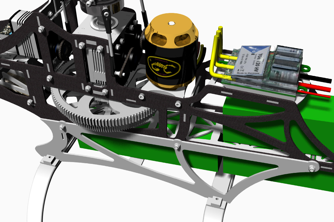

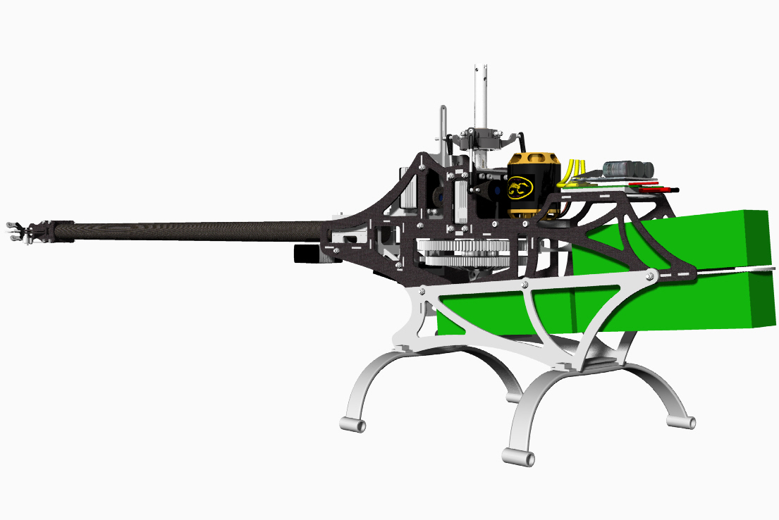

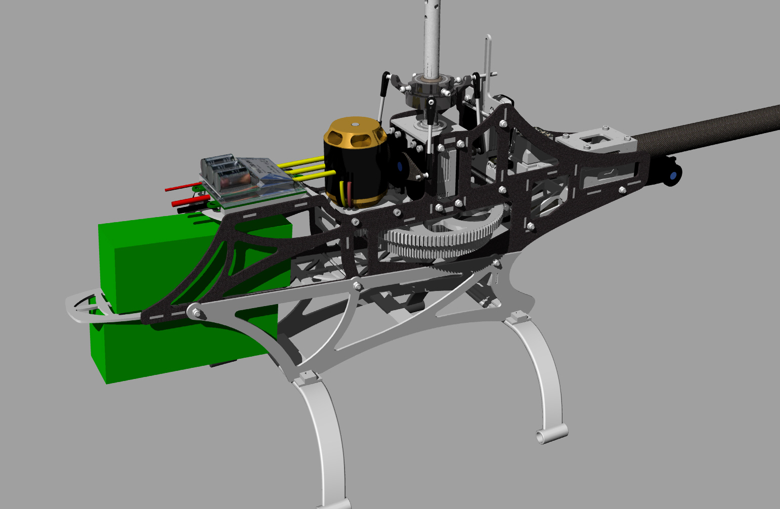

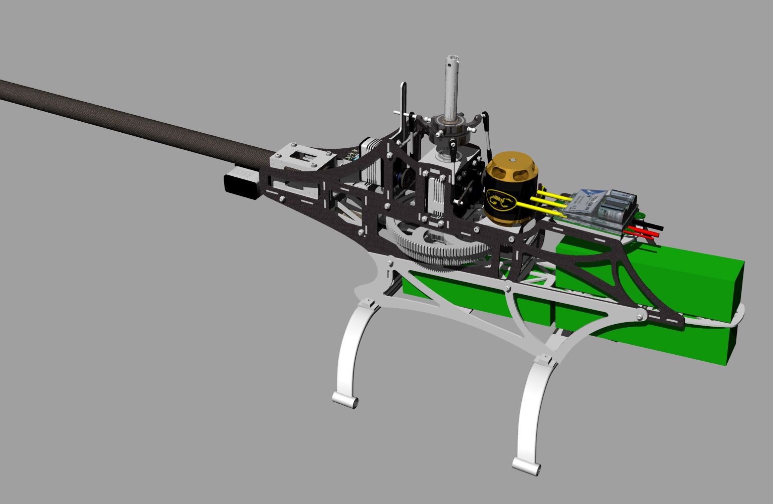

noch ein paar Renderings vom aktuellen Stand des Designs.
Kufen und Heckservohalter und Heckabstützung müssen noch :(
2x 6s 4000 SLS ZX
2x 6s 4000 SLS ZX
3x 4s 4500 SLS ZX
3x 4s 4500 SLS ZX
Nach den mir rück gemeldeten Daten vom 700er ist das evo² Chassis aktuell 40mm flacher.

yogi149 hat geschrieben:noch ein paar Renderings vom aktuellen Stand des Designs.
Die ersten 2 bilder gefallen mir!
Besondes wo die Kabel vom Regler direkt in den Motor gehn! Ist das schon die neue CDI? (Current Direct Injection) :drunken:
Wie stark erhöht sich dadurch der Wirkungsgrad? :drunken:
