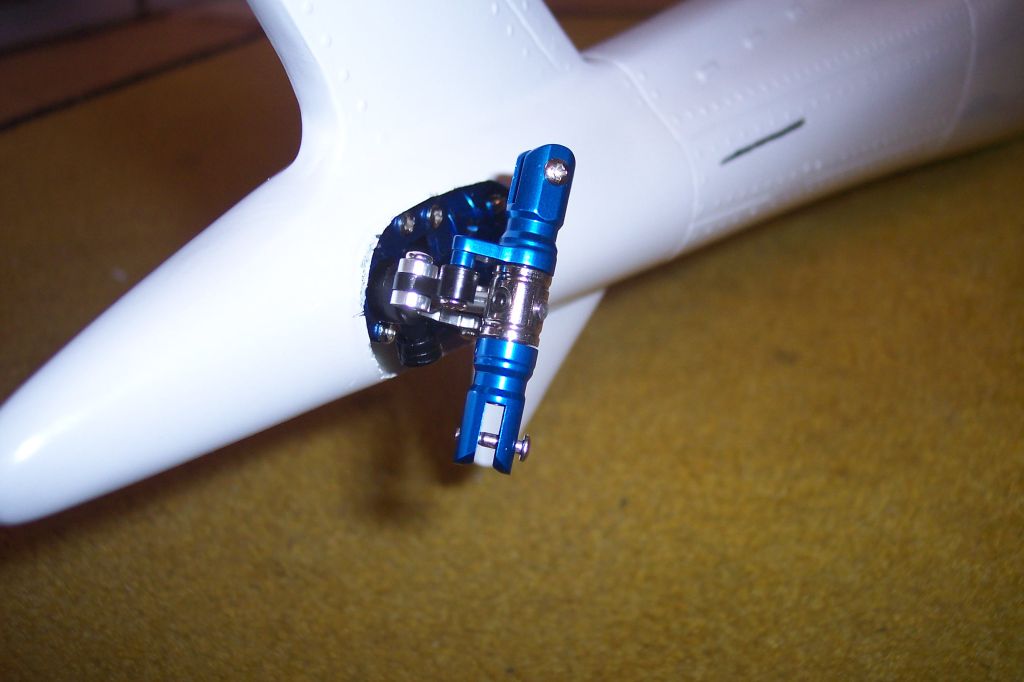

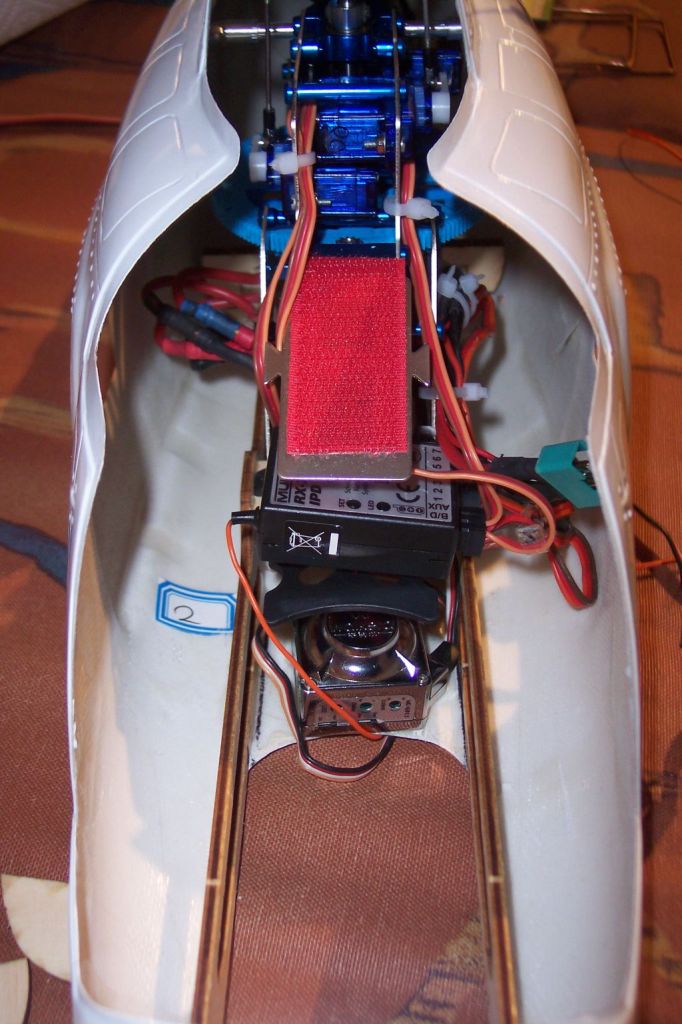

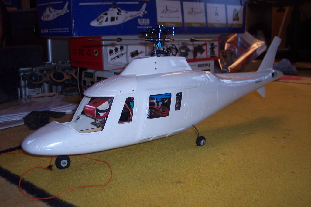

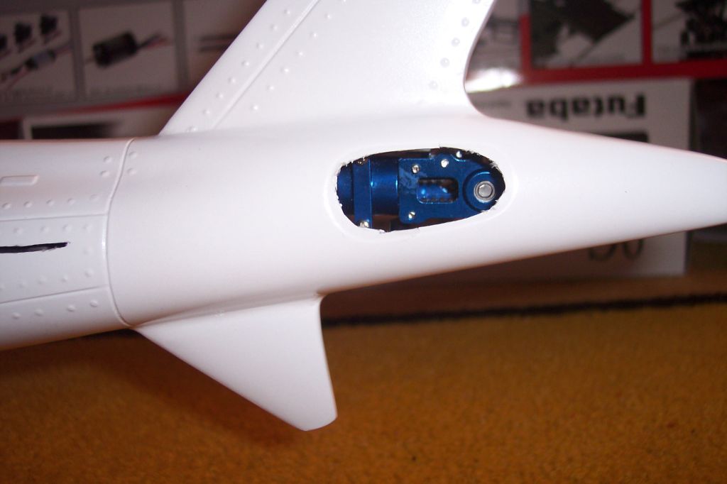

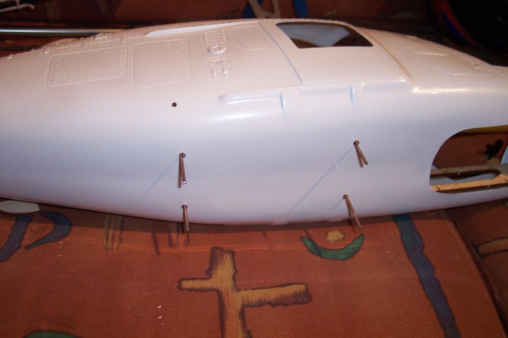

Es geht weiter... habe die Mechanik jetzt soweit aufgebaut, dass ich bald einen Einstellflug damit machen kann. Die Fenster sind ausgeschnitten, der Grundrahmen mit Epoxy eingeklebt. Die Heckanlenkung habe ich aus einem CfK-Stab gemacht. Die obere Abdeckung habe ich nun doch geschraubt, da mir nichts anderes eingefallen ist was die unterschiedlichen Formen irgendwie ausgleicht... irgendwie wird das schon gehen, so oft werde ich den Heli ja auch nicht fliegen...
Den Rahmen habe ich nach den vorgesehenen Bohrungen im unteren Rumpfbereich ausgerichtet, hier sind schon kleine Senkungen im GfK wo die Bohrungen zur Verschraubung der Mechanik im Rahmen vorgesehen sind. Ich habe zwei Schweißdrähte zur Fixierung in den Rahmen eingesetzt, damit dieser auch wirklich oberhalb der Löcher sitzt und ich nachher nicht fummeln muss... nach dem Einkleben habe ich festgestellt, dass die Mechanik eigentlich ein wenig zu weit hinten sitzt...
Die Frontscheibe bereitet mir noch etwas Kopfzerbrechen... ich will sie an die obere Abdeckung verkleben, ich habe gelesen hierzu nimmt man Silikon? Damit sie unten nicht rumlabbert, will ich kleine Winkelchen einkleben, in die die Scheibe dann eingeführt wird wenn man den "Deckel" zu macht.
Den Gyro will ich vorne unten im Rumpf befestigen, der Regler ist in der Mitte quer hinter dem Motor. Den Empfänger will ich ganz vorne plazieren, so dass die Servokabel gerade noch reichen. Das mache ich deshalb, weil ich diesen Empfänger auch in meinem Schlüter verwenden will... beide Helis werden nur ganz selten geflogen, deshalb will ich nicht noch einen neuen Empfänger kaufen...
Im Anhang mal noch ein paar Bilder. Die Löcher für die Heckmechanik sind noch "roh" und nicht verschliffen, da ich nicht wusste ob ich sie noch vergrößern muss... also bitte nicht schimpfen ;)

So weit so gut. Das mit dem Gyro im Rumpf würde ich lassen, da du ja eine direkte und steife Verbindung zum Heli brauchst, die der Rumpf nicht bietet. Der wird wahrscheinlich auch mehr vibrieren, wie wenn du den Gyro an der Mechanik befestigst.

EagleClaw hat geschrieben:So weit so gut. Das mit dem Gyro im Rumpf würde ich lassen, da du ja eine direkte und steife Verbindung zum Heli brauchst, die der Rumpf nicht bietet. Der wird wahrscheinlich auch mehr vibrieren, wie wenn du den Gyro an der Mechanik befestigst.
Hm, da hast Du recht... das habe ich so noch nicht betrachtet... der Gyro ist allerdings zu groß als dass ich ihn in der Mechanik unterbringe... wenn ich ihn auf dem Heckrohrhalter befestige, steht er oben am Rumpf an... außerdem komme ich dann nicht mehr dran wenn die Mechanik eingebaut ist... ich könnte höchstens eine kleine Platte auf das Holzgestell kleben und ihn dort befestigen... werde mir dazu noch ein wenig Gedanken machen...
