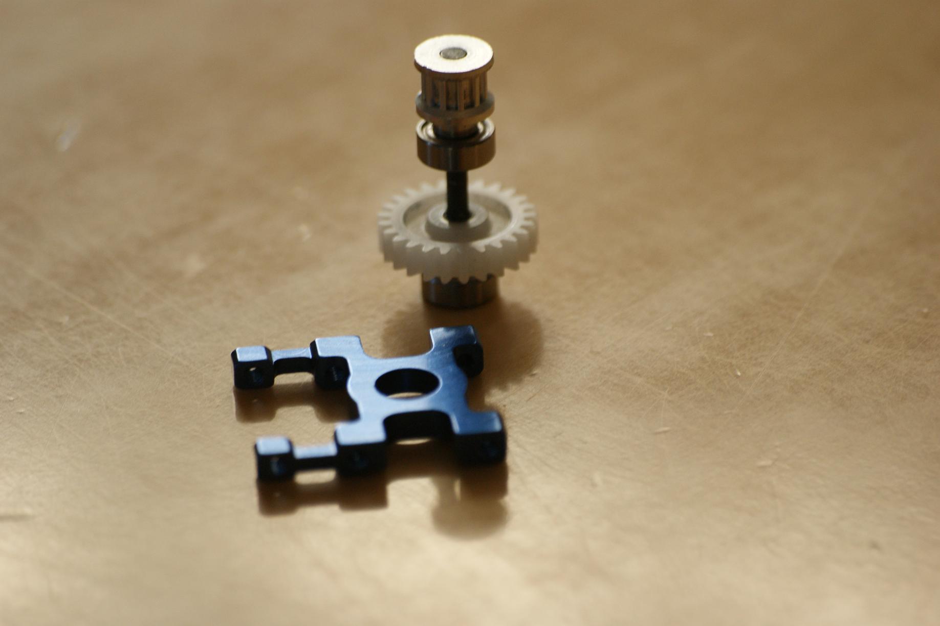

Könnte es evtl. sein, dass der Riemen überspringt? HeRo festhalten, und Hauptrotor zu drehen versuchen. sollte so gespannt sein, dass Du ihn nicht zum Überspringen bringen kannst (mal von grober Gewaltanwendung abgesehen...)
Hast Du die Aluantriebe für den HeRo, oder noch die alten Plasteteile? Mit den Plasteteilen hatte ich arge Schwierigkeiten, die haben sich immer wieder von der Zwischenwelle gelöst...
Hast Du die gleichen Pads verwendet? Ist wirklich nichts anders, als dass das Teil jetzt unten dran hängt? (mal von den Aluteilen abgesehen...

Die originalen Zahnriemenritzel sind aus Plaste (weiss nich, ob das inzwischen in der Serie geändert wurde)Jan.H3li hat geschrieben: Hast Du die Aluantriebe für den HeRo
Welche?
Es gibt aber seit einiger Zeit diese Ritzel auch aus Alu, die meinte ich.
Das vordere Plasteritzel hat sich bei meinem Rex desöfteren mal von der Welle gelöst, sie ist zu schwach gezahnt, der Formschluss ist zu schwach...
Riemenspannung: war nur ne Idee. Wenn Du den nicht zum Überspringen bringst, ist das in Ordnung. Der sollte schon viel Kraft aushalten, ohne zu springen...
Hast Du an der Anlenkung irgendetwas verändert, dass die jetzt evtl. schwergängiger ist?
Zwei Pads sollten reichen, ja.
Aber irgendetwas ist ja anders, sonst würd der jetzt nicht auf einmal zucken...

Ich glaube er meint Die Riemenräder . Die wo der Riemen drüber läuft. Beim 450S sind die aus Plaste und rutschen nach kurzer Zeit auf der Welle durch.

Also der Riemen läuft bei mir über ein Zahnrad aus Metall/Stahl oder Alu....Dann wird ne Welle angetrieben die zu nem Plastezahnrad geht, das wiederum treibt dann dieses Aurozahnrad an.
Habe mal das Servo umgedreht, die Kabel schön so gelegt, dass sie unter keinen Umständen den Gyro berühren. Nen noch längeren Hebel genommen. Nichts ist besser.... Zuckt wie verrückt, aber erst bei ner höheren Drehzahl wenn er anläuft.
Achja, ich hab vergessen zu erwähnen, dass ich die Blattlagerwelle mal gefettet hab, bzw die O-Ringe.
Ich könnte noch die Trueblood Dämpfergummis einbauen. Oder den Kreisel neu initialisieren... verliert der dabei die Garantie, wenn man das selbst macht?
Hier das Bild:
Hier das Bild:

#29 Re: Heckzucken nach Änderung der Gyro Position?
So, ich konnte das Problem lösen. Habe erstmal den Blattspurlauf wieder vernünftig eingestellt, was schonmal eine minimale Verbesserung brachte. Und die Empfindlichkeit herabgesetzt..
Bin aber noch nicht ganz zufrieden mit dem Einrasten, wie kann ich das verbessern? Durch nen kleineren Hebel?

#30 Re: Heckzucken nach Änderung der Gyro Position?
Also deine Kabelverlegung sieht mal zum
aus.
Wenn die Kabel da so lose rumbaumeln können sie den Gyro zum vibrieren bringen und es kommt zu dem von dir beschrieben zappeln. Würde mal versuchen die Kabel sauber zu verlegen, vor allem die Kabel, die direkt zum Gyro führen.
