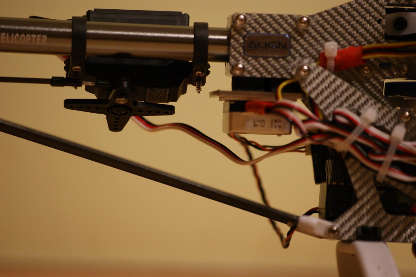

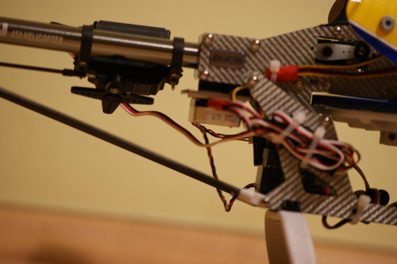

Hier:
Edit: Fliege mit 2,4 Ghz Spektrum

Irgentwie gefallt es mir nicht, dass er hinten übersteht. Ich kann mir aber nicht vorstellen, dass Dein Problem davon kommt. Ich habe aber schon Pferde kotzen sehen. Wenn Du noch Klebepads brauchst, kann ich Dir schicken.

Normal sagt man ja, dass beim LTG2100 die Anlenkung am Servo mit einem recht großen Hebel erfolgen sollte.
Wenn ich deine Bilder sehe, dann lässt sich vermuten, dass die Anlenkung aber net so weit draußen angebracht ist.
Hab bei meinem LTG auch die Erfahrung gemacht, dass es nötig ist den Anlekhebel am Servo zu vergrößern.

Im Grunde ist das erstmal merkwürdig. Wenn Der Gyro genau so befestigt ist, wie vorher, nur eben unten statt oben, dann sollte sich tatsächlich nix ändern...
Nimm doch mal die Metallplatte raus... oder kleb sie mal unten dran...

Näher ran kann er nicht, also nicht wirklich, denn kurz danach fängt das Chassis an. Oder meinst du, er soll auf der Metallplatte weiter nach innen? Falls du dir sorgen darüber machst, dass er runter fällt: Die Dinger halten sehr gut, hab die nicht abgezogen bekommen, musste ich durchschneiden.
Und danke für das Angebot! Hab aber noch 6 von den kleinen Klebepads. :)
Hi!
Habe das 2. Loch von innen am Servokreuz genommen, die Maße an den Armen beim 9257 sind bei den jeweiligen Löchern identisch. Damit meine ich, dass bei jedem Kreuz das 2. Loch gleich weit weg ist vom Mittelpunkt.
Als ich den am Freitag geflogen bin, hat das Heck mit der Länge sehr gut gehalten. Aber ich werds nochmal anders versuchen... Wobei ich den Servoweg dann drastisch verkürzen muss...

Na, so wie ich das sehe, klebt die Metallplatte über dem Gyro zwischen den Pads.
Ich dachte, es brächte im Sinne der Beruhigung mehr, die Masse des Gyro zu erhöhen, die Platte also unten dranzukleben...?
