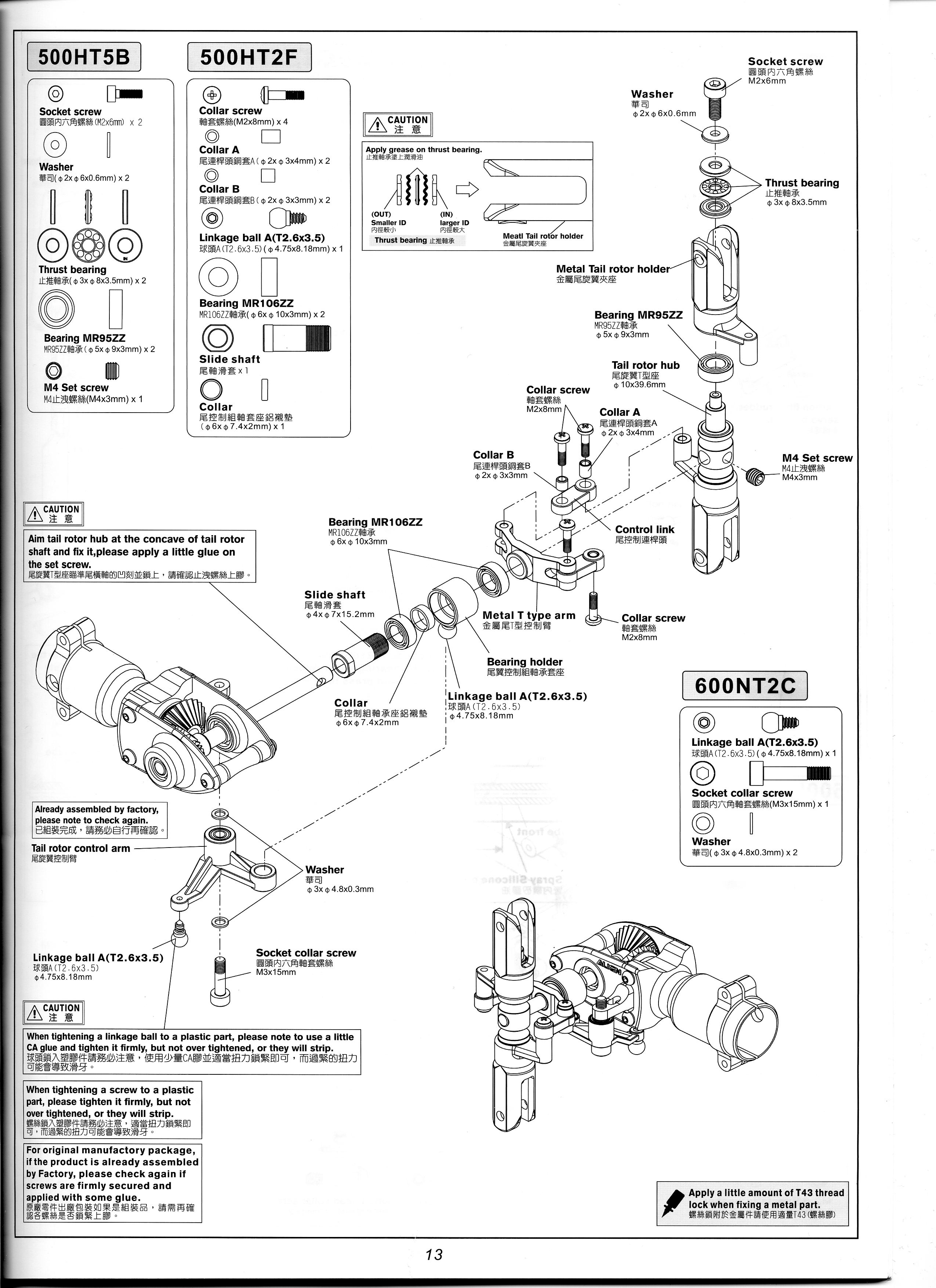

Ich habe seit Weihnachten :mrgreen: nen T-Rex 500 ESP... hier sind im Bausatz Alublatthalter und CFK Blätter dabei... allerdings habe ich keinen Vergleich
ob diese anders gelagert sind.
Ich hab mal die Seite der ESP Anleitung gescannt. Bitte vergleicht mal ob hier eine andere Lagerdimension (im Bezug zur Heligröße) zur
Anwendung kommt.
Bin ja mal gespannt ob hier etwas verändert wurde oder ob diese Kombination nur Zufällig möglich ist.
@all da mein Rex 500 ESP noch nicht geflogen ist kann ich leider nicht sagen wies mit der Sens ausschaut, hat jemand diesbezüglich Erfahrung???
