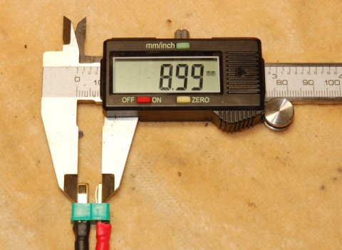

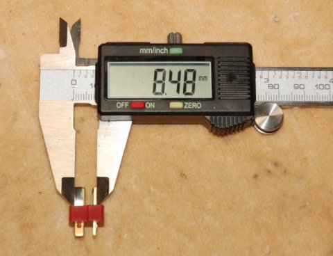

seitwaerts hat geschrieben:es gibt Deans und es gibt Deans
Das kann ich bestätigen! :roll:
Dean-Stecker grün
Dean-Stecker grün
Dean-Stecker rot
Dean-Stecker rot
Kein Wunder, dass die roten Stecker in einer grünen Buchse keinen Kontakt hatten.... :angryfire:
