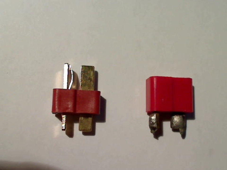

#14 Re: Deans anlöten
Ich habe auch schon seit Jahren Deans im Einsatz und nie Probleme gehabt. Es gibt allerdings grundverschiedene Deans: Die einen haben eine Isolierung aus Plastik. Die gibt es meist in rot, z.T. aber auch in anderen Farben. Ich habe auch irgendwo mal orangene gehabt. Auf angehöngtem Bild siehst Du sie rechts als Buchse. Von denen rate ich ab, da das Material leicht weich wird und sie auch eher mal ausleiern. Besser sind die Deans mit Nylonisolierung. Diese sind in einem dunklen rot gehalten. Diese sind auf dem Bild links als Stecker abgebildet. Mit diesen hatte ich noch nie Probleme.

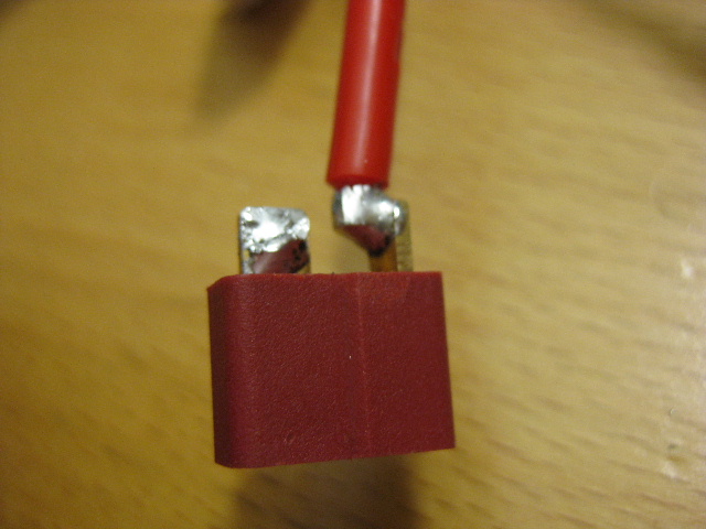

#15 Re: Deans anlöten
So billige Buchsen hatte ich auch an den PowerTec Akkus und hab die nach 2 - 3 Flügen abgelötet und gegen richtige Deans ersetzt.
Generell auf Deans zu gehen finde ich bei größeren Modellen fragwürdig.
Aber urteilt bitte selbst, wie verboten ein Kabel von einem 5.000 mAh Zippy H an nem Deans Stecker aussieht.
Der wurde serienmäßig so geliefert und ich habe den erst mal von den Dean befreit und auf 4mm Goldies umgelötet.
Die Kokam haben noch viel dickere Kabel, die haben meiner Meinung nach nix an nem Dean zu suchen. Für Ströme über 40A hab ich einfach mehr Vertrauen mit nem Goldy
