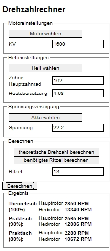

chorge...Aber selbst rechnerisch kommst du nicht auf 2700 mit dem 13er und 6s bei 85% Regleröffnung. Das sind laut Drehzahlrechner fast 100% Öffnung, somit keine vernünftige Nachregelung mehr möglich.
Wenn die 85% an deinem Sender hast, ist dein Regler voll offen......
Mir ist auch unklar wo die Differenz herkommt, hab mit meinem YGE auch 200 U/min weniger wie eigentlich anliegen sollten. Da er aber sonst perfekt funktioniert, ist mir das wurscht......

Also mit dem Drehzahlrechner hab ich so meiner Bedenken - der hat bei mir noch nie das ausgespuckt, was nachher rauskam! Bedenke: Ein voller Akku hat DEUTLICH mehr als 22,2V - und je nach Spannungslage des Akkus ergeben sich da oftmals gewaltige Unterschiede in der Drehzahl, wie ich aus der 450er Klasse weiß.
Die ~2700 bei 13T und 85% Regleröffnung (+70 am Sender) sind bei 0° Pitch gemessen. Wenn ich den Motor ohne Rotorblätter laufen lasse, dann hört man deutlich, dass die Drehzahl nach oben und unten hin auch wirklich noch zunimmt - sprich, der Regler ist tatsächlich noch nicht ganz offen, die 85% können also durchaus stimmen, und decken sich auch mit den Werten vieler anderer "Piloten".
Gib mal 24,5V als Akkuspannung in die Maske ein.... :wink:

Ob DAS allerdings in dem Drehzahlrechner mit eingeplant ist? So wie ich das sehe, rechnet der die 22,2V genau 1:1 mit den 1600KV des Motors um Oder täusch ich mich da?
Zumindest stimmen meine gemessenen Drehzahlen immer ganz gut mit den Werten des Drehzahlrechners überein, wenn ich statt der Nennspannung des Akkus einen Wert nehme, der etwas unter der Endspannung beim Laden liegt.
Ist beim Rex 500 an 6S so, und auch bei meinem Zoom 450 mit 3S...

Ich halte Drehzahlrechner für einen ausgemachten UNSINN !!!. ich habe viele probiert und auch selber einen für meinen Hurricane (2 Untersezuungen) geschrieben. Stimmen tut KEINER !!!! Das liegt wohl am unbekannten tatsächlichen Wirkungsgrad des Motors und der "geheimen" Programmierung" der Regler/Steller.
Wenn man bei einem 6S Lipo 28VOLT angibt, kommt man z.b. mit Jazz 80 Reglern recht genau hin. Getestet mit Z-Power Black, 600XL, 1500W GAUI, Skorpion 1600KV. Es macht sogar einen Unterschied von bis zu knapp 100 U/Min mit vielviel negativ Pitch du den Motor hochdrehen lässt...
... soviel zu Theorie und Praxis ;-)
