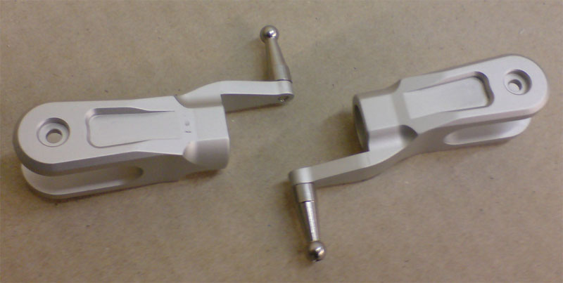

hab grad mal gemessen
die blatthalter vom protos haben ein gewinde M2
die gewinde der t-rex kugeln M3,5
da die alu blatthalter um das gewinde ziemlich eng gefräst sind,
werd ich wohl beides auf M 2,5 machen.
immer diese bastlerei

#30 Re: blatthalter und sonst. tuning
hallo
hab heute mal die gewinde der blatthalter (protos) und der kugeln (t-rex 500) auf M 2.5 gebracht
und mit loctite eingeschraubt. das sollte m. m. nach halten. tunigteile hab ich jetzt alle hier,
nun warte ich nur noch auf die orig. ersatzteile. diese sollten aber morgen kommen
EDIT:
den kleinen bund an den blatthaltern, die die kugellager auf abstand halten sollen,
hab ich weggefräst, damit die fläche der kugelköpfe sauber am alu anliegt.
das 2K tuning heckrohr kann man sich aber glaube ich sparen.
ist glaub ich nur ein alu heckrohrt mit cfk laminat drüber.
das orig. alu heckrohr ist wirklich mehr als stabil !!!
grüsse
hermann
