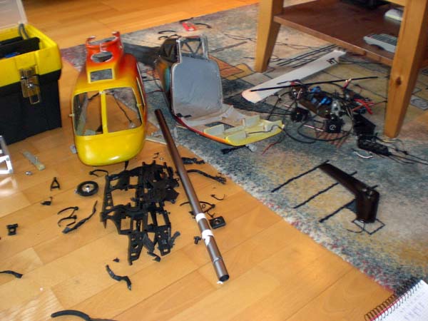

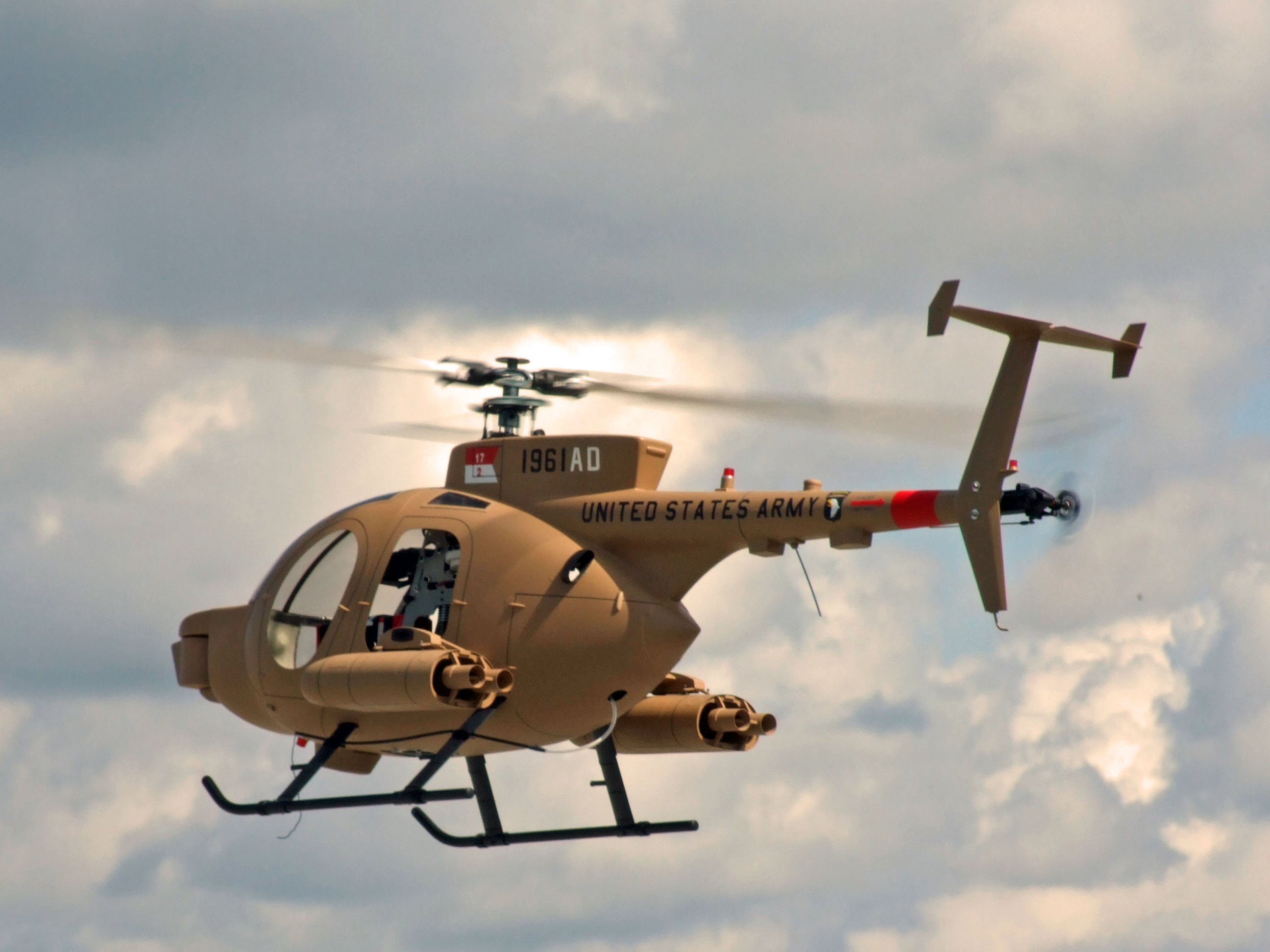

Hallo, ich habe die gleiche Konfig und hatte das gleiche Problem wie Du.
Das einzige was Du da noch machen kannst ist entweder einen anderen Motor einbauen oder so wie ich,
die Drehzahl etwas erhöhen, damit er mehr aus den Teillastbereich kommt und schon funktionierte es...
ein Paar prozent Regleröffnung bringen oft wunder.
Bin jetzt so bei 65% Öffnung mit einem 10er Ritzel und eine Kopfdrehzahl von etwa 1900
Aber Vorsicht wegen der Eigenresonanz. Manche Drehzahlen und oft zu hohe Drehzahlen können den Rumpf zerstören.
Hatte mir dadurch schon einen Rumpfheli zerstört.
- T-Rex 600 mit MD500
- DSCF2667.JPG (383.75 KiB) 222 mal betrachtet
