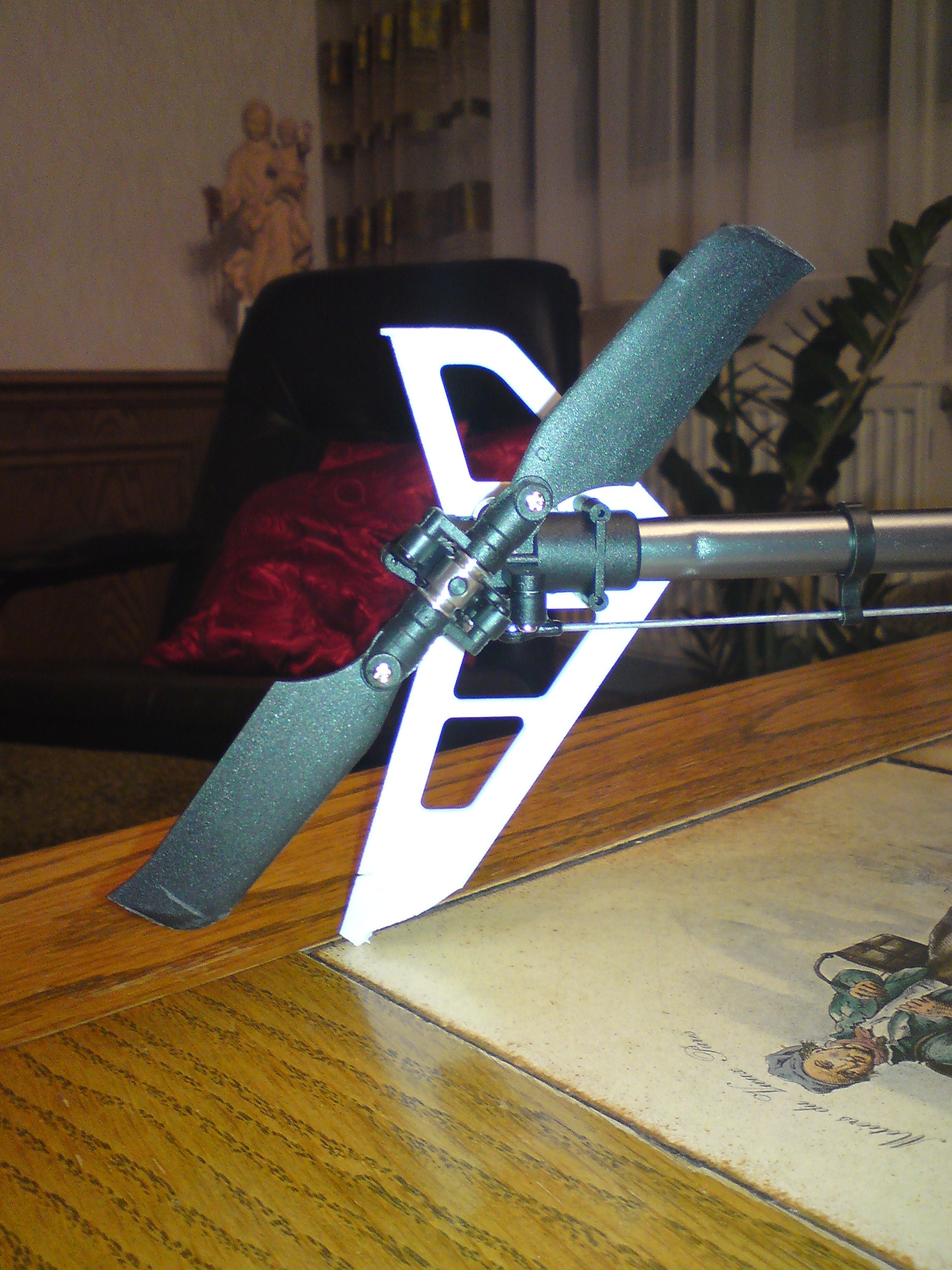

ASturm hat geschrieben:also vorrübergehend hat sich das mit dem fliegen für mich erledigt hatte eine zu harte landung leider das Landegestell gebrochen ( Kunststoff ) :(
Die Drehrichtung am Heck habe ich geändert nur hab ich jetzt das gleiche Problem nur eben in die andere richtung.
Ich versuch mal, sobald ich ein neues Landegestell habe den Heli nach dem Video von slucon einzustellen vielleicht geht es dann besser.
Mein Beileid zum Crash. Wie hast Du denn nun die Drehrichtung umgekehrt? Nur über den Riemen? Der Riemen darf auf keinen Fall mehr als 1/4 Umdrehung verdreht sein, sonst zerfrisst es Dir in kürzester Zeit den Riemen. Die Blätter müssen mit der runden Seite nach vorne laufen, genau wie am Hauptrotor. Bitte stelle noch mal ein Bild vom geänderten Heckrotor ein. Dabei sollte man auf den Rotor schauen können. Die Anlenkung des Blattes soll an der Vorderkante sein.

Moin
Das Problem sieht man doch auf dem Bild!!! :shock: :shock:
Schaut mal auf die Blätter!!
Meiner Meinung is da eins Falsch druff!!
Harry

von seitwaerts
Nee, nee, Harry, die laufen schon beide in dieselbe Richtung, nur eben verkehrtrum...
Der Hinweis mit dem Riemen war wichtig. Schau unbedingt, dass der sich nur um 90° verdreht. Lieber das Heckrohr raus, Riemen nochmal gerade drehen, und in die andere Richtung verdrehen.

Wie ,Läuft das Heck nach vorne??
Jedenfalls,wenns in die Richtige Richtung Läuft,sind die Blätter Falsch Montiert,also Riemen Drehen,und an die
Blätter denken!
Harry

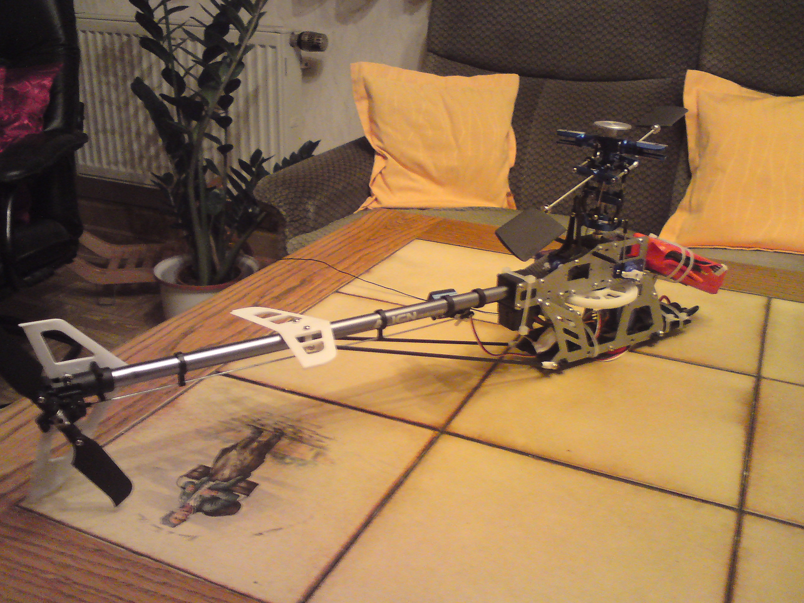

also erstmal an alle vielen dank für die Hilfe, hier unten habe ich nochmal ein Bild mit der Aktuellen Richtung meines Heckrotors eingestellt.
So wie Ihr das bild seht läuft mein Heckrotor nach links! Hoffe das passt mal soweit! Den Riemen habe ich um 1/4 Umdrehung gedreht das er linksrum läuft.
Was mich noch immer verwirrt ist das ich ziehmlich viel korigieren muss in der Feinverstellung des Servos bis ich es schaffe ( oder geschafft habe ) den Rex einigermaßen gerade in der Luft zu halten.
Bin mir echt nicht sicher wenn ich eines der Videos aus dem Link anschaue dann ist das glaube ich mal ok mit der starken verstellung. Wie gesagt GROSSES ?
Also hier das BIld
Und der rest vom Rex :-(

Das wenn ich wüsste, ich versuch mal genau darauf zu achten wenn ich den Rex weider zusammen gesetzt habe. Meiner meinung nach stöst die Führungsbuchse auf der Heckantriebswelle ausen an oder im momentanfall innen. Ich kenn mich damit ja noch nicht so gut aus aber ich behapute mal das ich wenn ich den Rex ruhig in der Luft habe maximal noch 1 - 2 mm habe um noch weiter um die Hochachse zu drehen. Wie ich oben schon geschrieben habe, ich bin mir nicht sicher ob es normal ist das ich soviel trimmen muss oder ob es wirklich so sein soll. Laut dem Videolink ja!?
