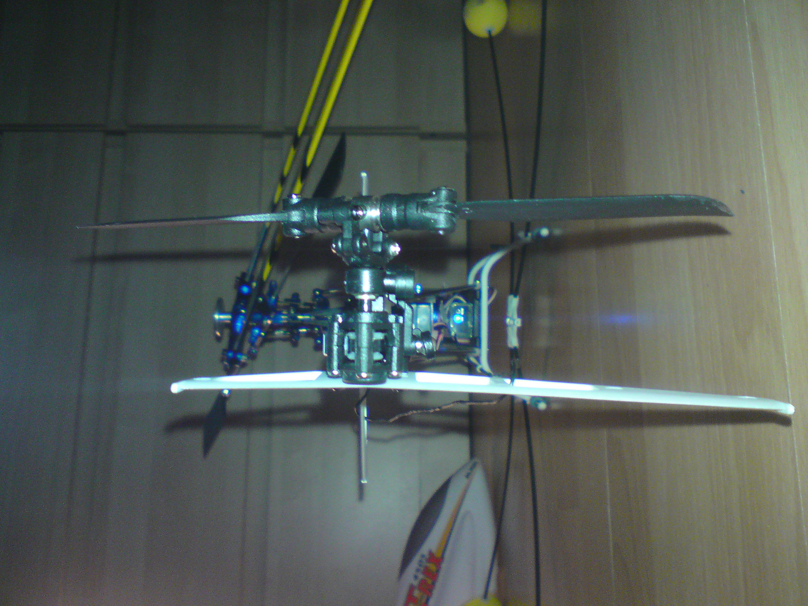

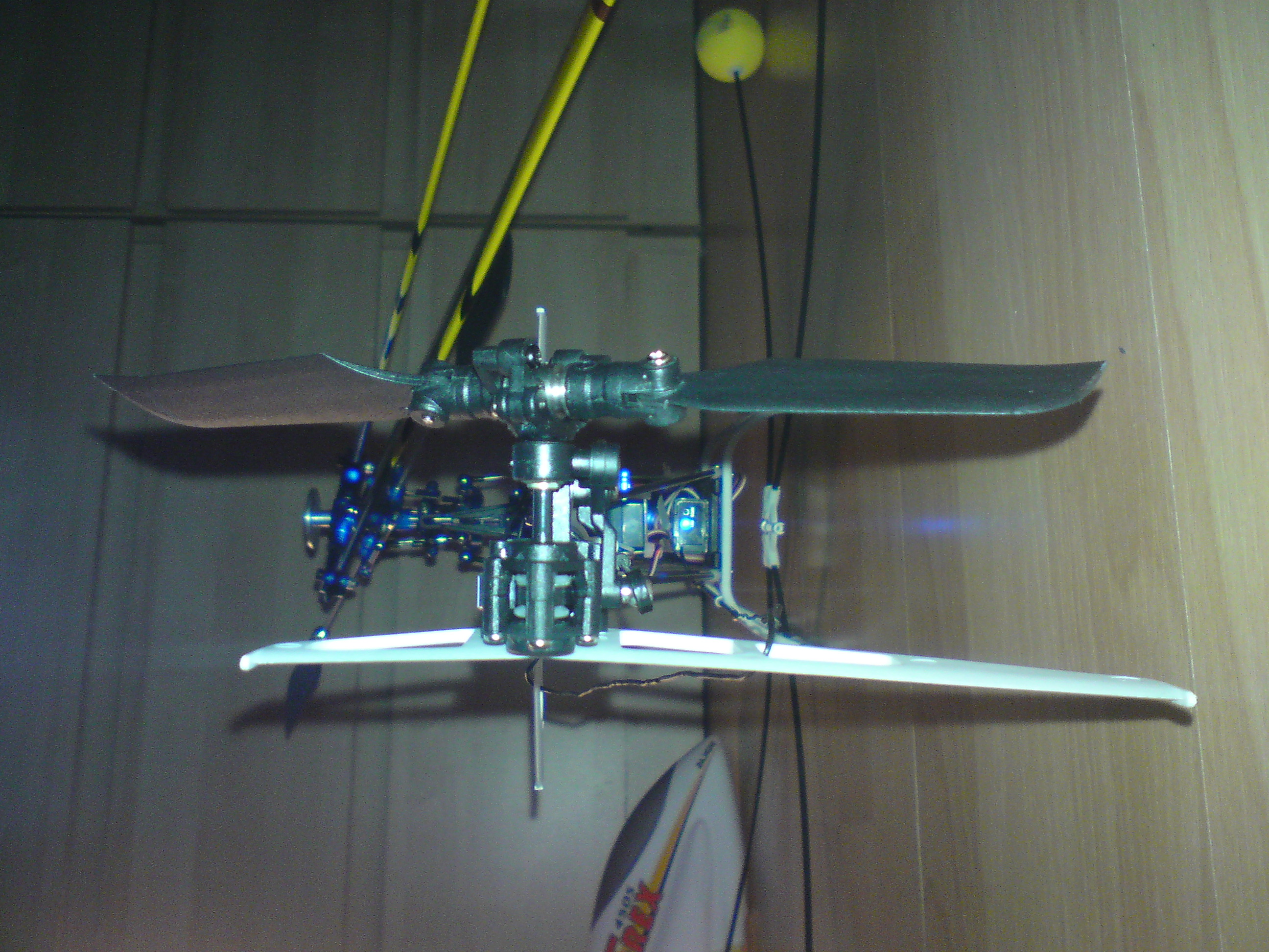

Also hab hier mal zwei Bilder weiß aber nicht ob die Bilder euch weiterhelfen.

Auf dem oberen Bild sieht man, dass da noch einiges an Abstand ist und die Anlenkung eigentlich noch weiter Richtung Heckrotorgehäuse gehen muss.
Oder wo schlägt die Anlenkung mechanisch an?
Ich hab das mal markiert, wo das eigentlich noch weiter gehen sollte.

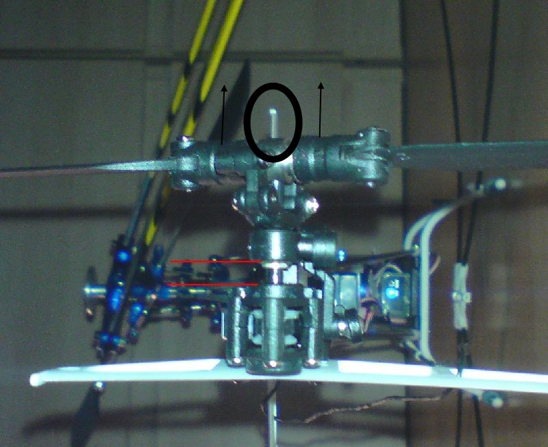

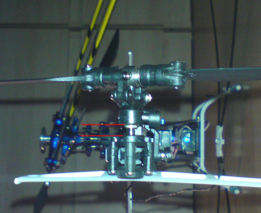

#14 Re: T-Rex 450 probleme mit Heckausschlag
Was ist denn das für eine Heckrotorwelle die an den Blättern 1-2 cm übersteht?
Die Blatthalter mit den Blättern sollten eigentlich bündig vorne an der Welle angebracht werden.
Zu deiner Frage mit den Blättern und der Laufrichtung:
Ja die Blätter laufen mit der Runden Kante nach vorne, wie die Hauptrotorblätter auch.
Habe es hier auchmal im Bild markiert was ich meine mit der überstehenden Heckrotorwelle:

#15 Re: T-Rex 450 probleme mit Heckausschlag
die Blattlagerwelle steht meiner Meinung nach nicht über.Ist das Höhenleitwerk!!
