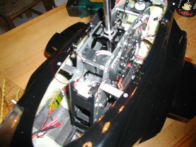

#23 Re: Mein nächster Wolf ist im Hangar...
So, die Mechanik ist nun in den Rumpf gepflanzt worden. läuft soweit auch alles schön vibrationsfrei, solange ich nicht die seitlichen Abstützungen von der Mechanik zum GFK-Rumpf anschraube. (diese befinden sich vor den Taumelscheibenservos und gehen waagerecht zum Rumpf) ...ich suche gleich mal ein bild.
kann es sein, dass ich die leicht unter Spannung eingebaut habe, denn sobald diese angeschraubt sind, schüttelt sich der Rumpf richtig krass kurz nach dem Abheben....solange er am boden steht ist alles ruhig.
sollte ich versuche, eine Gummischicht zwischen der Abstützung und den Rumpf zu schrauben, so als Dämpfung?
hat da jemand einen Tipp für mich.
@Chris, Helipower: wie habt ihr das gemacht?

#24 Re: Mein nächster Wolf ist im Hangar...
so, hier noch ein Foto. meine die Halter in den roten Kreisen
- airwolfmichi025dp2.jpg (53.8 KiB) 811 mal betrachtet

Hi, also ich habe die Erfahrung gemacht, daß wenn man den Chassi zu sehr fixiert, sich dann schüttelt und im schlimmsten Fall es ihn der Luft zerreist.
Mir ist das schon passiert.
Mach sie lieber weg und nimm so wenig Drehzahl wie es geht. Unter 1900 sollte nichts passieren.
Gruß Tom
Gruß Tom

Hummerfresse hat geschrieben:so, hier noch ein Foto. meine die Halter in den roten Kreisen
Boooooooo da nimmt der Kerl mein Bild
Manuel die Halter müssen absolut Spannungsfrei sitzen.Sonst bewirken sie genau das was bei dir gerade passiert.Ich kann ein Glas Wasser auf den Rumpf stellen und nix würde auslaufen .
Gruß,Michael

#28 Re: Mein nächster Wolf ist im Hangar...
ja sorry. *schäm*
aber dein bild war perfekt dafür.
okay, werde es morgen nochmal versuchen, den halter Spannungsfrei einzubauen. zusätzlich werde ich zwischen Halter und mechanik auch noch eine dünne Gummischicht einbauen, welche zusätzlich dämpft.
Fliege jetzt auch mit ca. 1650 U/min. das reicht locker.

#29 Re: Mein nächster Wolf ist im Hangar...
drehzahl runter ist eine sache, aber ich hab den rumpf auch recht fest mit der mechanik verschraubt... allerdings hab ich die verstrebungsbläche fast auf höhe der HRW.
die drehzahl ist mit das entscheidenste... denn dann bist du im resonanzberreich.
ich persönlich fliege grade einen 650L mit 1220 KV, welle auf 5mm abgedreht und 10ner Ritze... und hab keine Probleme mit Resonanzschwingungen
