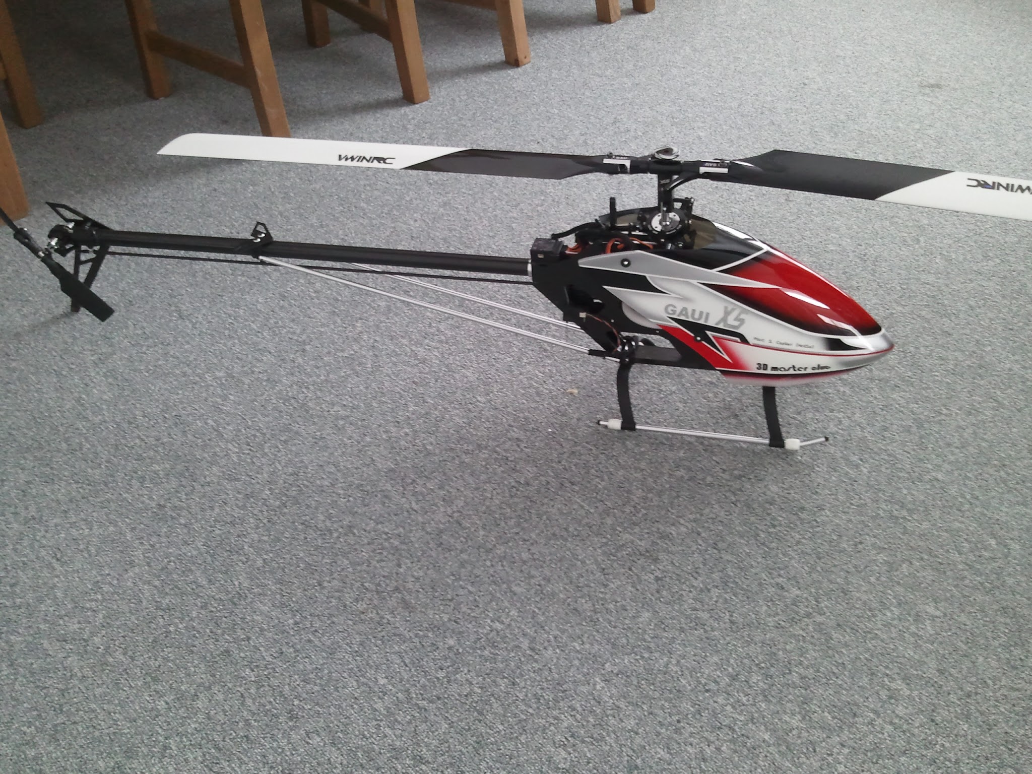

Wenn ich diesen Fred richtig verastanden habe, geht es hier um die Heck-Anlekung mit einer CFK Stange, oder ? :?
Bei mir handelt es sich zwar nicht um ein TRex 500, aber um ein GAUI X5 der (in meiner Version) mit einer Karbon Stange angelenkt wird:
Mein X5 mit der "Standard" Anlenkung aus Carbon-Stange
Beim Erstflug hatte ich massive Vibrationen. Da habe ich es versuchsweise "fixiert":
Mein X5 mit der "fixierten" Anlenkung aus Carbon-Stange
Da dies auch nichts geholfen hat, habe ich das ganze ersetzt:
Mein X5 nach Umbau der Heckanlekung
Damit hält es. Bin aber auch noch nicht lange damit geflogen.
Aktuell bin ich am überlegen ob ich da mit der Drehzahl in einer Resonanzfrequenz der Stange gekommen bin.
Kann das sein?
