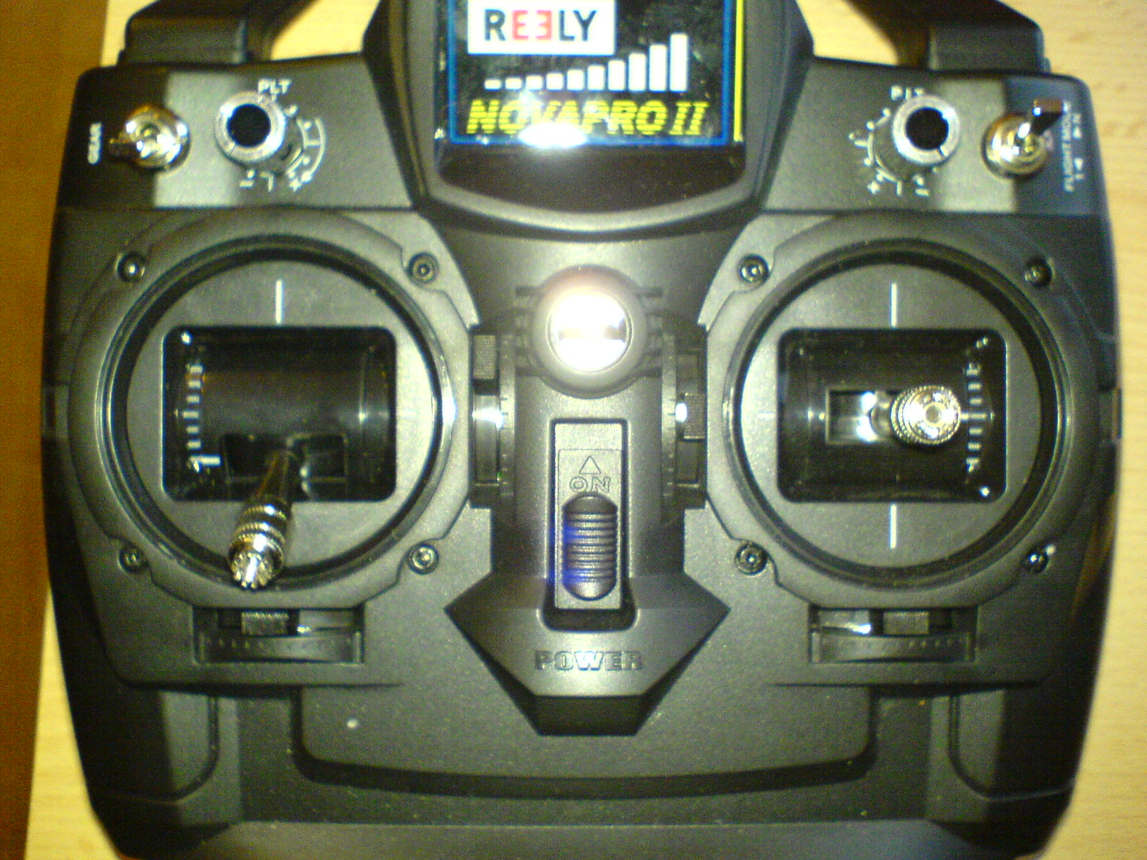

Ein Poti am Sender ist für Pitch und das Andere für Drehzahl.Den rechten Kippschalter würde ich erst mal nicht anfassen,sonst klebt er an der Decke.

Habe gerade noch was auf deinem Foto vom Sender gesehen,Gas und Pitchtrimmer ist oben der muss immer unten sein und die anderen Trimmer auf mitte stellen.

Also muss der Sender so aussehen? Die Anleitung sagt aber, man soll die auf die Mitte stellen :?:

Du hast ne Persönliche Nachricht von mir,der linke Trimmhebel der nach oben steht muss ganz unten sein.

Linker Trimmer ganz nach unten,die zwei Potis auf 0,du hast sicher keine Pitcheinstellehre,da ich meine unterlagen vom Sender leider entsorgt habe must du nach der Anleitung gehen,genau die Dippschalter beachten bei jeder Einstellung.
Pitchkurfe und Gas.3D brauchst du noch nicht.
