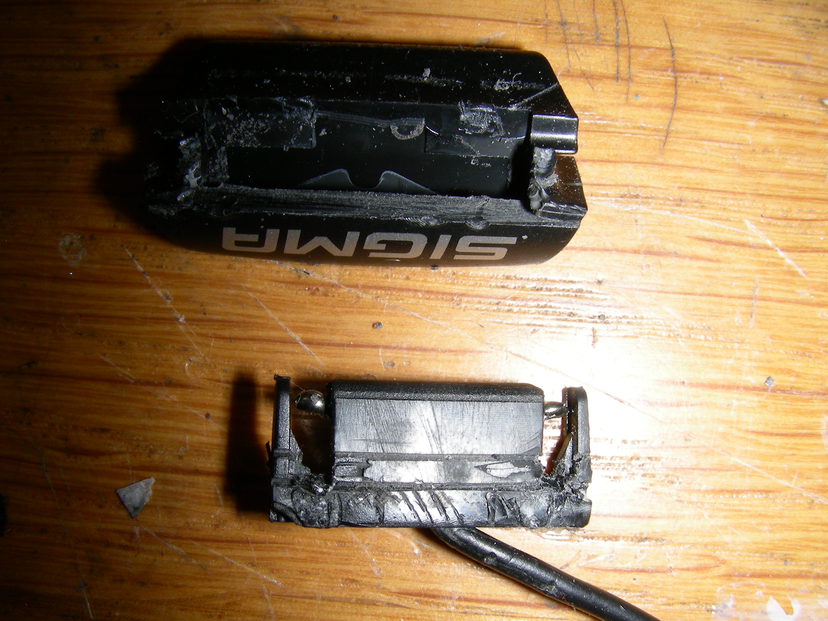

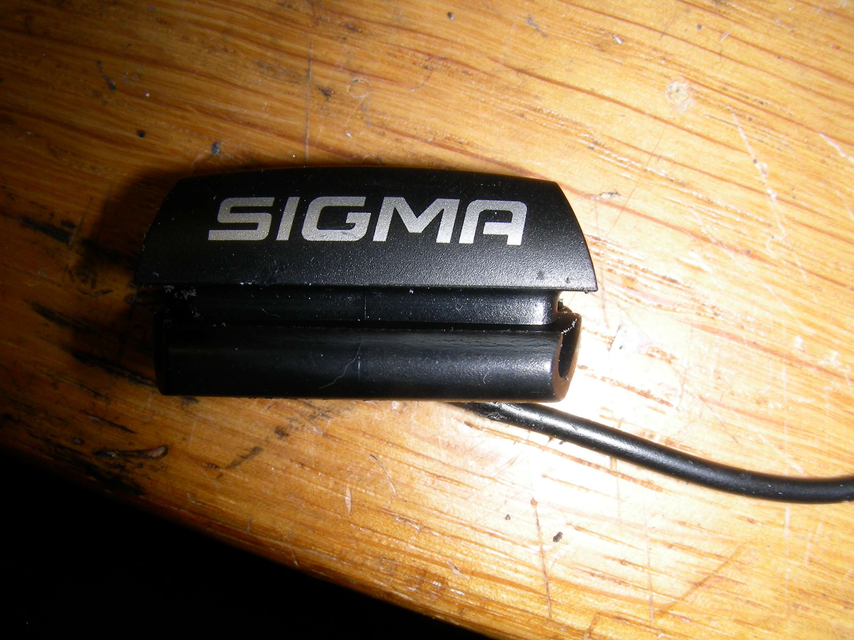

Da ich aktuell mit den Unzulänglichkeiten optischer Systeme hadere (weil die Batterie alle war, weil die Aquarienleuchte im Wohnzimmer noch zu sehr stört...) habe ich dem Rex gerade eben einen Drehzahlmesser nach dem selben Baumuster spendiert.
Ich durfte dabei feststellen, dass Sigma den Sensor inzwischen verändert hat, die aktuelle Version ist besser geeignet, weil der Sensor auf einem Träger sitzt, den man aus dem grösseren Gehäuse ausbauen, und ggf. günstiger anbringen kann.

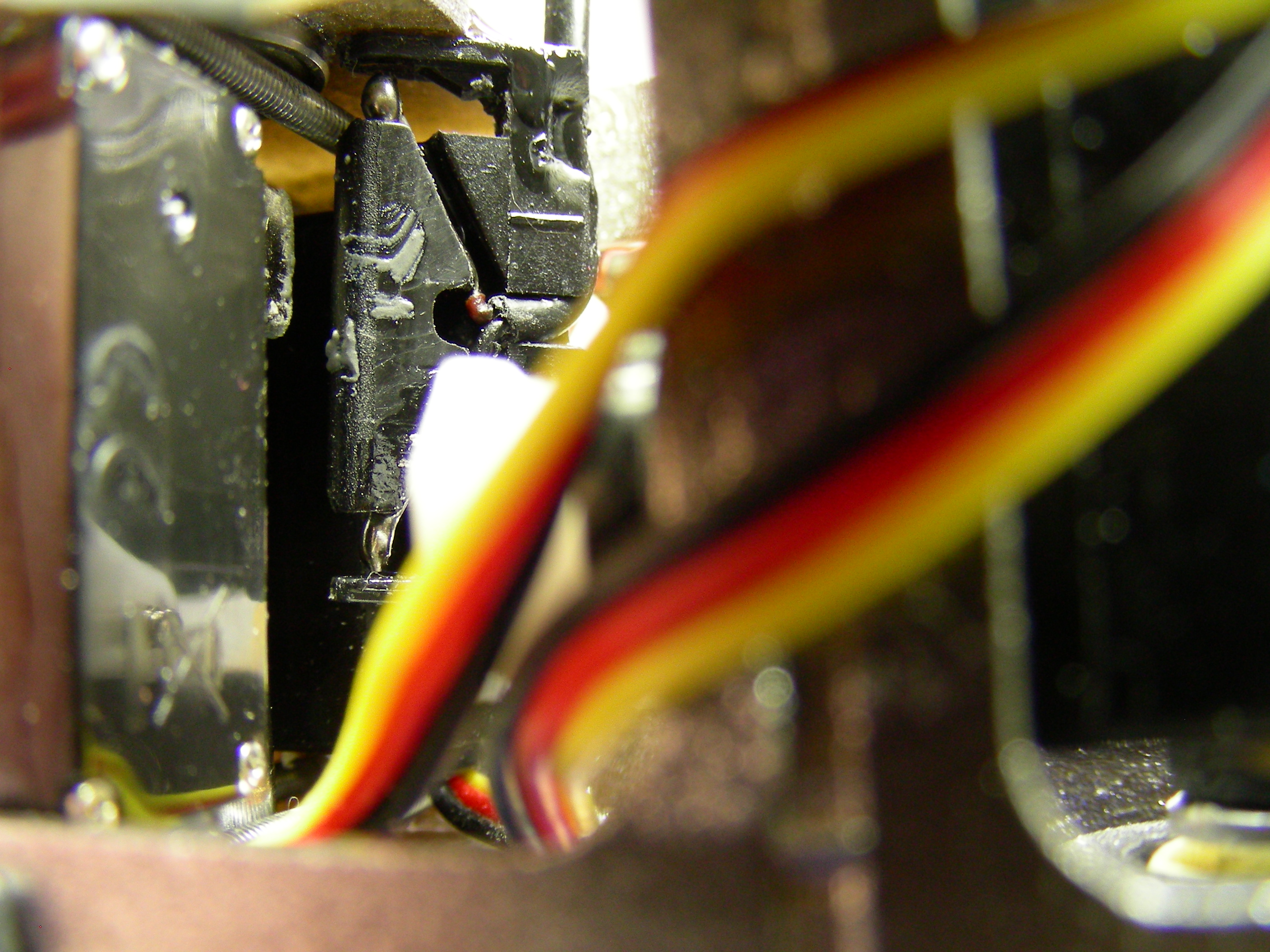

Den Magneten habe ich diesmal direkt auf die Welle geklebt (Uhu metall, was sonst), eine Unwucht ergibt sich schätzungsweise nicht (oder kaum) Ich werde das merken, sobald der Kleber ausgehärtet ist :roll:

der Magnet, direkt auf der Rotorwelle
das Gebergehäuse<br />...geschlossen...
das Gebergehäuse
...geschlossen...
...und der Geber ausgebaut...

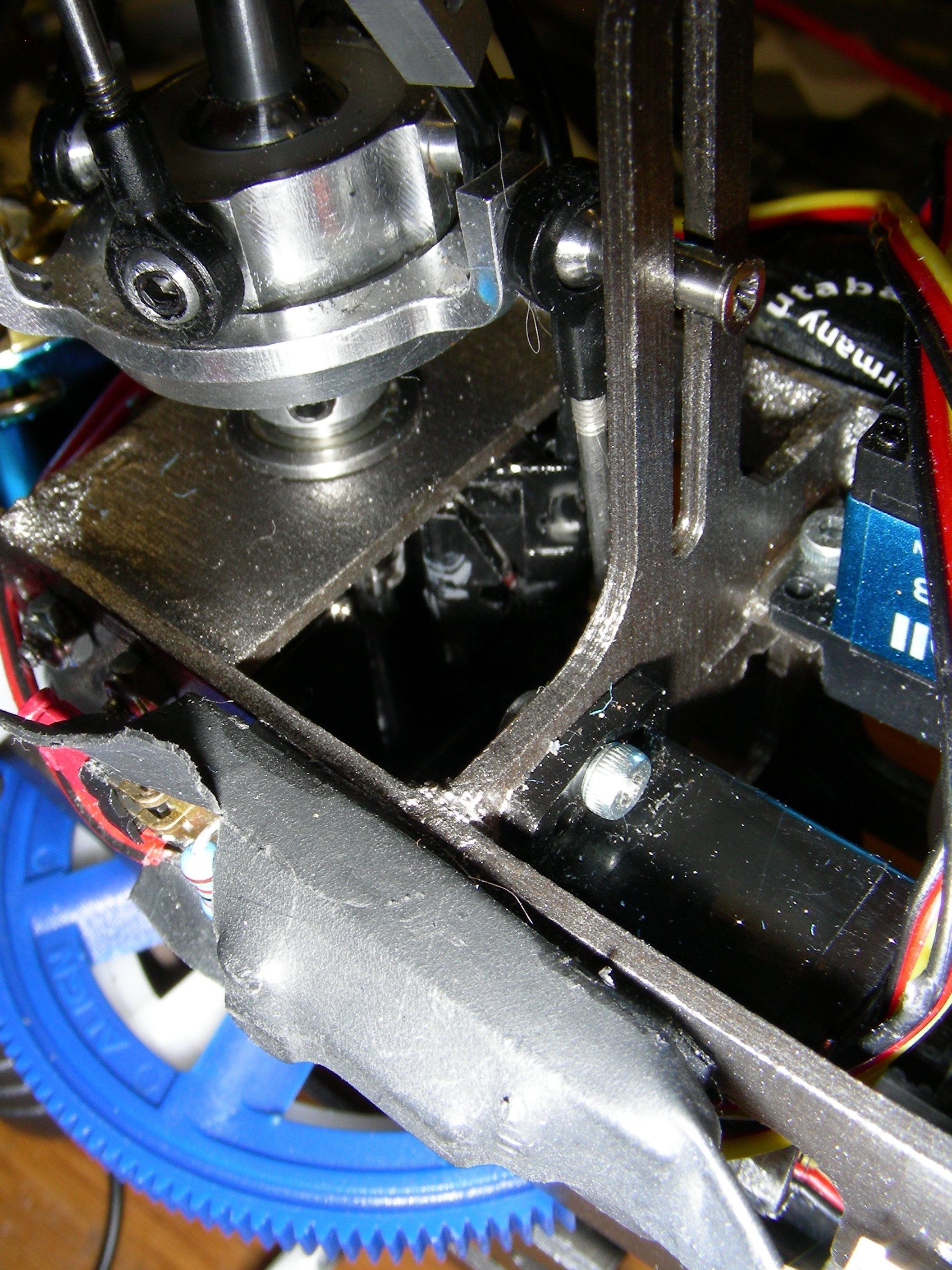

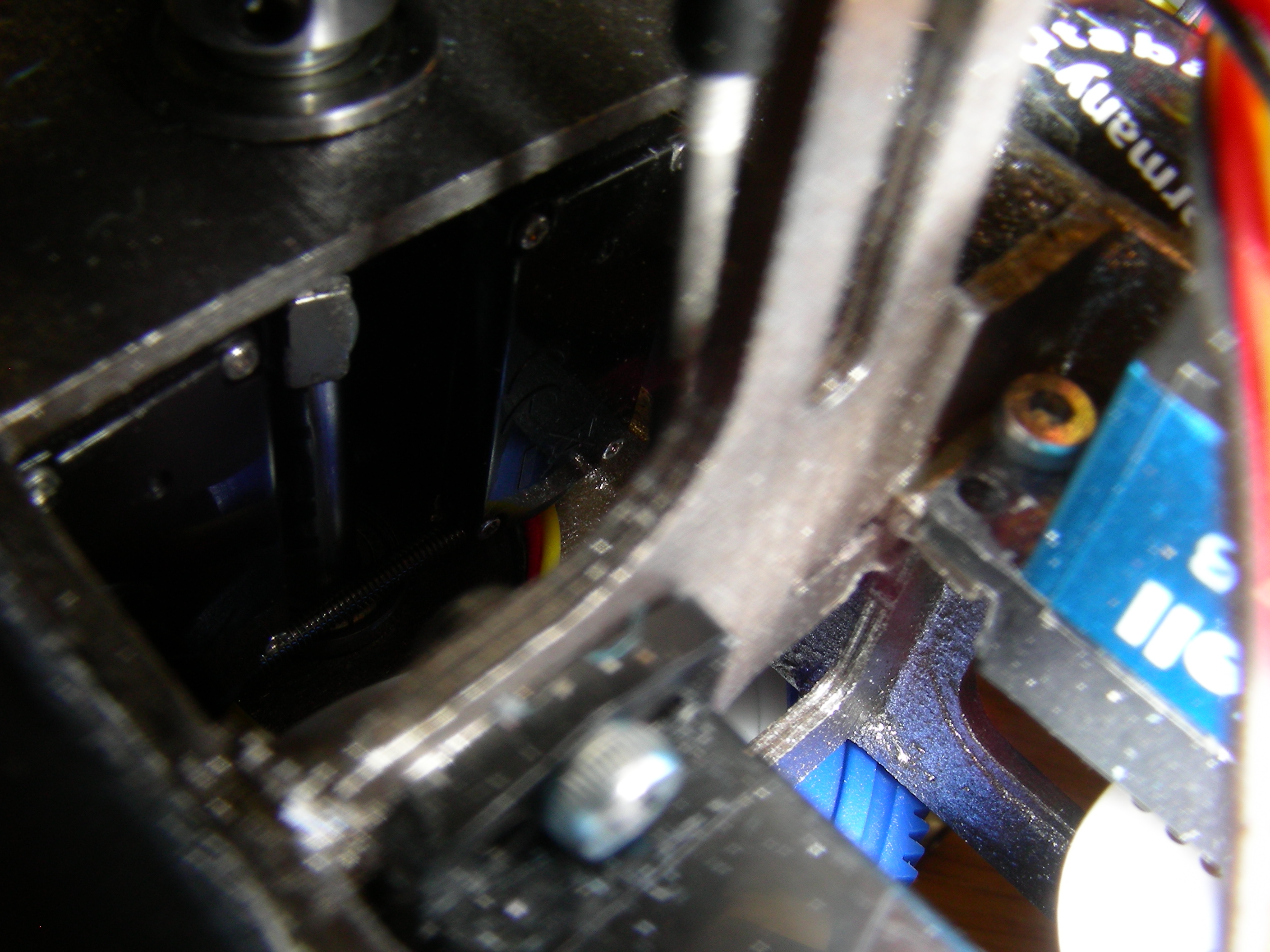

So, hier wie versprochen mein Umbau-/Einbaubericht.
Hab mir also einen Tacho mit Trittfrquenzmessung besorgt und ihn dann wie auf den Bildern zu sehen angebaut. Der Heli ist ein Hurricane 550 mit 21mm Heckrohrdurchmesser dH. die mit gelieferte Halterung kann direkt wie am Fahrradlenker angebracht werden. Dann hab ich mit Hilfe eines Servoarms die HRW "verlängert" und den Magneten angebracht. Dann eine passende Stelle am Rahmen gesucht, so das der Abstand stimmt und ich den Sensor gut befestigen kann. Erster Test lief wie nach plan. Oben im Display wird die Geschwindigkeit angezeigt und unten habe ich die Option Trittfrequenz eingestellt. Dann habe ich den Radumfang angepasst und die angezeigte Geschwindigkeit stimmte mit der Trittfrequenz über ein. Doch es gibt das schon erwähnte Problem, dass nicht alle Fahrradtachos diese hohe Drehfrequenz verarbeiten können. Und dieser scheint ein der zu sein. Denn zwischen 750 und 800 U/min ist Feierabend. Also muss ich mir noch einen geeigneten besorgen. Prinzipell funktioniert es aber :D .

So, hier mein ein kleines update bzw die Fertigstellung.
Ich habe mir bei Motorrad Handel Louis einen BC 500 (7,95 Euronen) für Motorräder bestellt. Anzeige bis 299 Km/h.
Zwischenzeitlich habe ich das Provisorium mit dem Servohorn als Magnetbefestigung gegen eine aus Alu gebastelte Befestigung getauscht. Dann den BC 500 Montiert und die Tachoaufnahme mit dem Kabel des alten Tachos verlötet. Da die Magnethalterung so schön past wollte ich die weiterverwenden.
Und siehe da, es funzt :D
