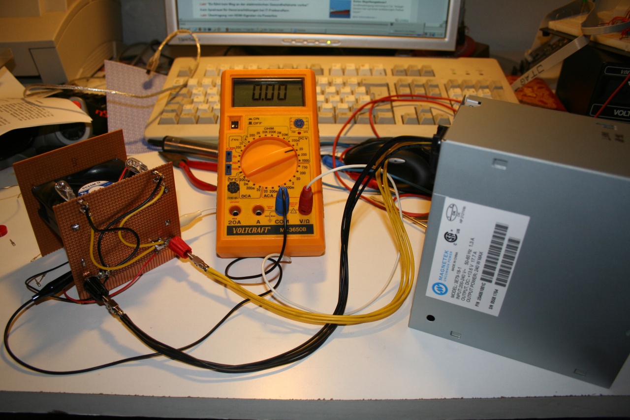

so habe mal getestet ein wenig mit Halogenlampen...
Der Testaufbau mit 2x 50W Lampen... die effektive Leistung ist 1,28mal höher aufgrund der höheren Spannung.

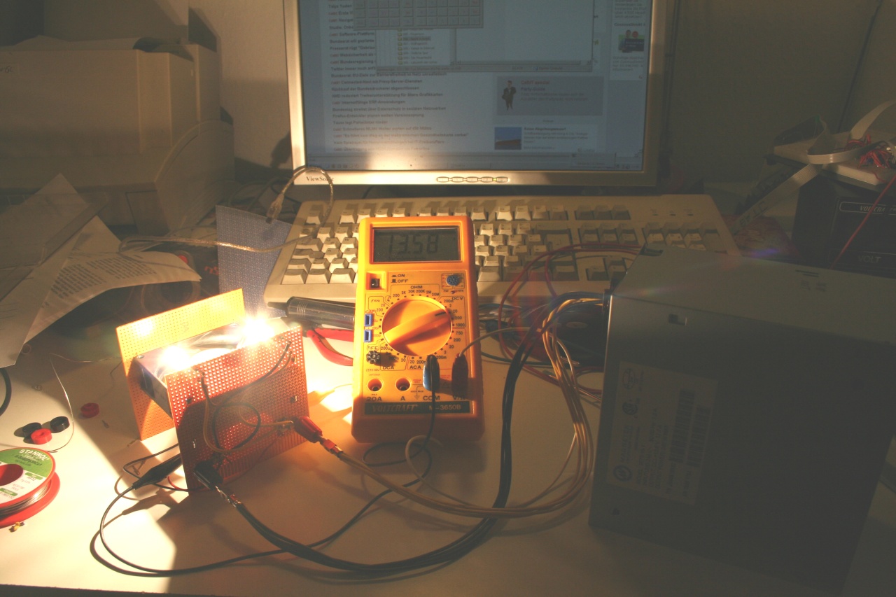

...im Betrieb, Last 128W effektiv, Ausgangsspannung 13,58V, Bild aufgehellt, da die Lampen alles überstrahlen :-)

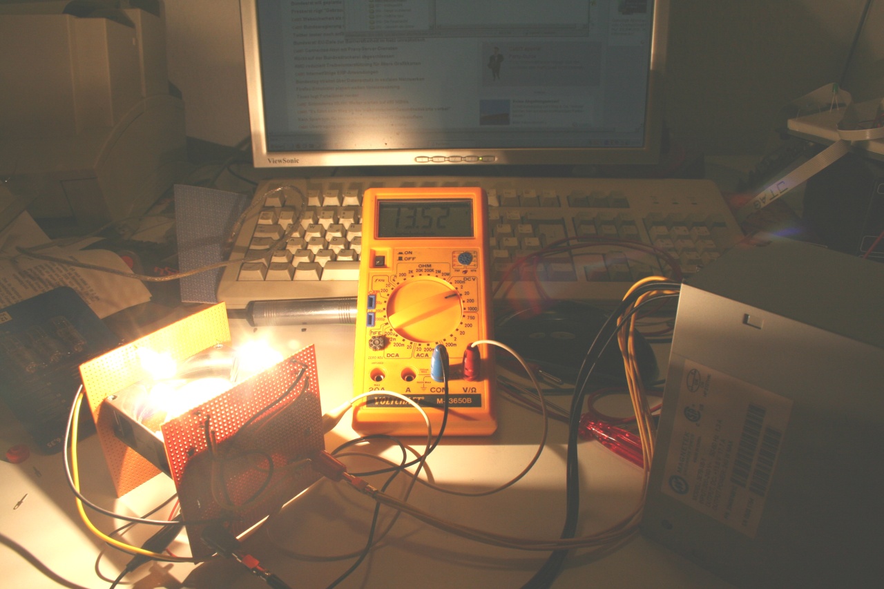

...mit 3x 50W Lampen, Last 192W effektiv, Ausgangsspannung 13,52V
Mehr will ich jetzt nicht ranhängen, möchte das Teil nicht gleich schrotten. Die 192W hat es aber m.E. ganz gut weggesteckt...

also ich habe das Netzteil heute nochmal mit 3x 50W + 1x 35W = 185W (236W bei 13,6V) gestresst und es hat die Spannung gut gehalten.
Ich werde da dran meinen iCharger 1010B+ betreiben, allerdings werde ich da die 240W bei weitem nicht ausnutzen... evtl. später wenn ich mal einen größeren Heli haben sollte...
