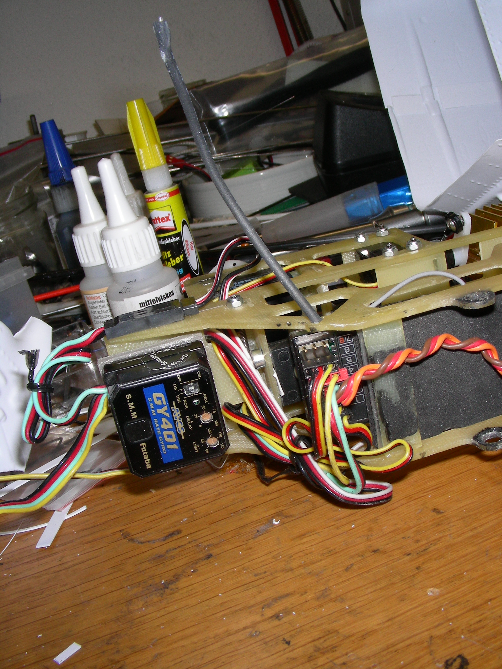

das silberne Teil ist der Hf-mässig aktive Teil der Antenne, also die Antennen selbst.
Der Schrumpfschlauch sollte imho so lang wie möglich das Ganze überdecken, also irgendwie bis kurz vor das Empfängergehäuse. Die silbernen Spitzen mit eingeschlossen. Du kannst, um noch mehr Sicherheit reinzubringen, das Ende des Schrumpschlauchs nach dem Schrumpfen (wenn er noch heiss ist) mit den Fingernägeln zusammenpetzen, dann sind die Antennchen besser fixiert.
So hab ich das jedenfalls gemacht.
Fotos sind derzeit keine möglich, weil der Heli derzeit zerlegt ist

hmm nette Bell
*smile*
also so ganz hab ichs noch immer ned kapiert ... das mit dem schrumpfschlach mein ich ^^
also vom empfänger aus gesehen über die ganze antenne (ca 20cm) bis über das ende (silbern / ca 2cm) hinaus,
und dann einfach das ende zusammendrücken ... so habe ich es verstanden :idea:

Ja, Du hast das schon richtig verstanden.
Eigentlich wollte ich der Dame das ja ersparen, ihr unter den Rock zu fotografieren.
Aber für Dich... :lol:
das "Stäbchen", das da in die Luft ragt, ist der Antennenstummel im Schrumpfschlauch....

he vielen dank dass ich deiner lady unter den kittel gucken durfte, sehr aufschlussreich *smile*
das letzte spitzchen schaut bei deiner antene aber raus ... muss das so sein, oder kann ich sie komplett einschrumpfen (sprich 3-5 mm schrumpfschlauch über das ende hinaus)

Bitteschön :mrgreen:
Das mit der Spitze, die da rausschaut, ist nicht beabsichtigt.
Da ich gerade etwas grob am Werk bin, und der Schrumpfschlauch nicht gesichert ist, ist der ein wenig verrutscht.
Normal schaut da nix raus.
