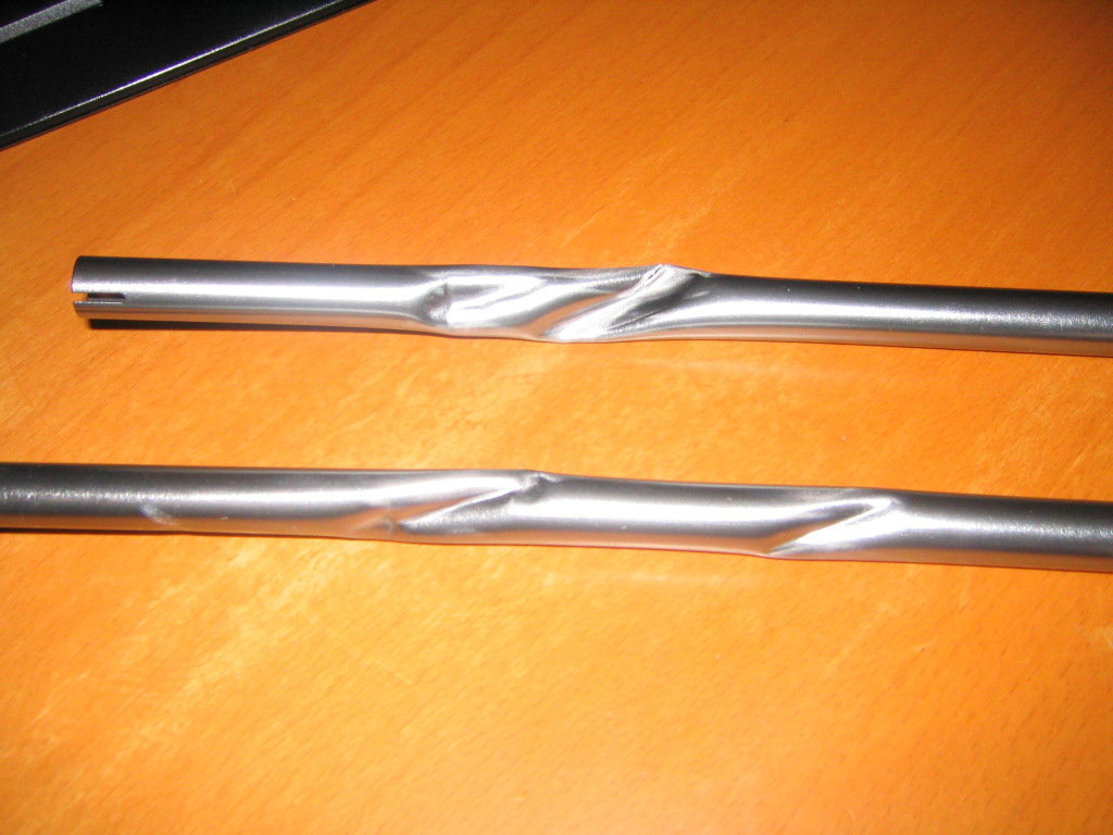

Maik262 hat geschrieben:Der Rotor besitz eine bestimte Trägheit. Wenn du zu schnell Absetzt und der Heli "hart" aufsetzt, drückt des die Blätter durch die Trägheit nach unten.
Ich habe es sogar geschafft, dass bei Blätter ins Heckrohr eingeschlagen sind und man sehen konnte, dass das eine Blatt eine andere Höhe beim Einschlagen hatte. Ich glaube, ich habe das Heckrohr noch.
Hoffe, dass ich jetzt keinen Quatsch geschrieben habe.
Maik
Nene da hast schon recht. Ist mir auch schon paarmal passiert.
Hab mal in meine Crashkiste gewühlt und zwei Heckrohre ausgegraben ;-)

Beiträge: 2906
#28 Re: Mein neuer MT schon Schrott aber warum???
Beitrag von Maik262 »
@Darken:
Genau so sieht es bei mir auch aus. Da bin ich also nicht der einzige.
Maik
