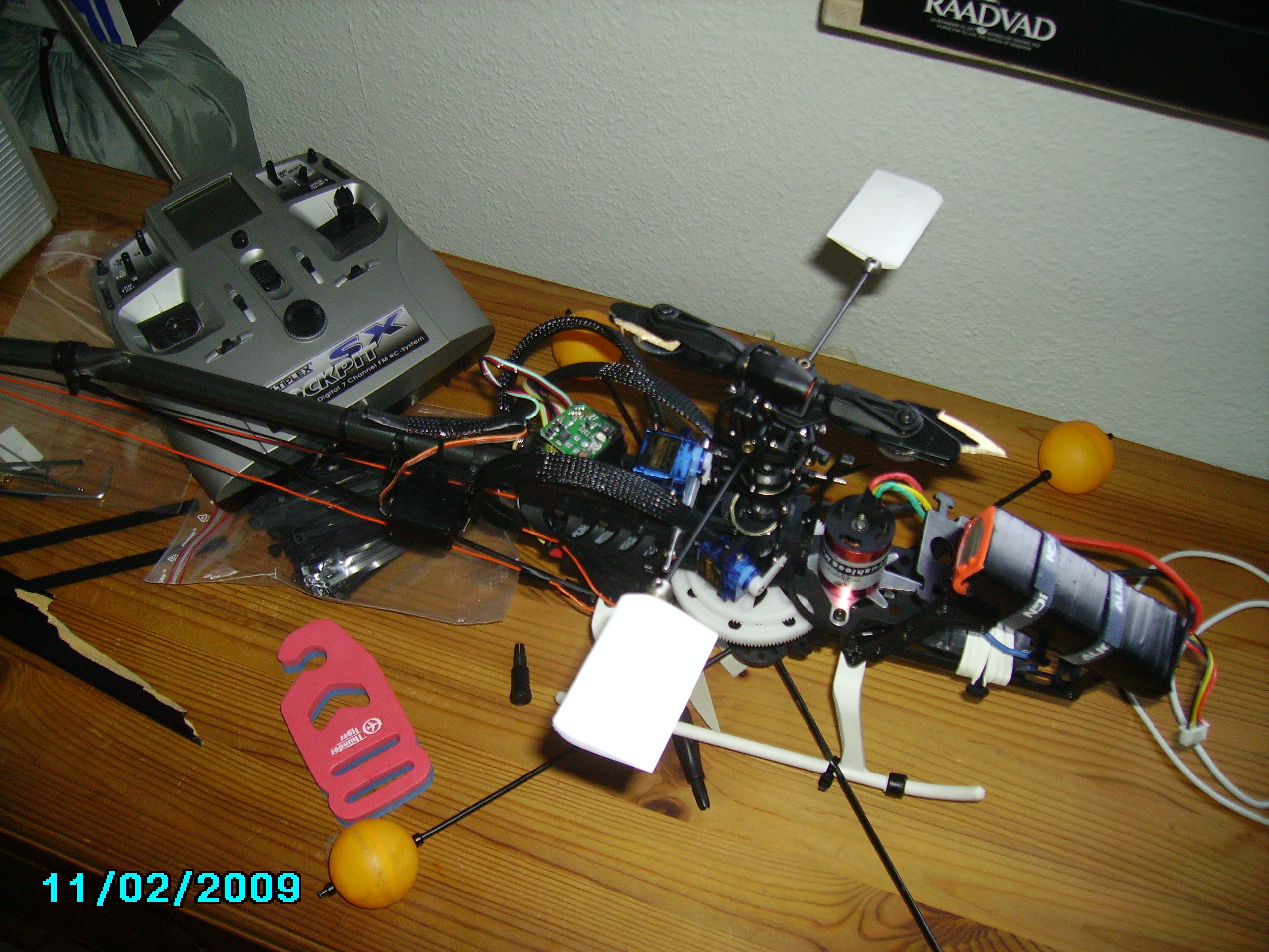

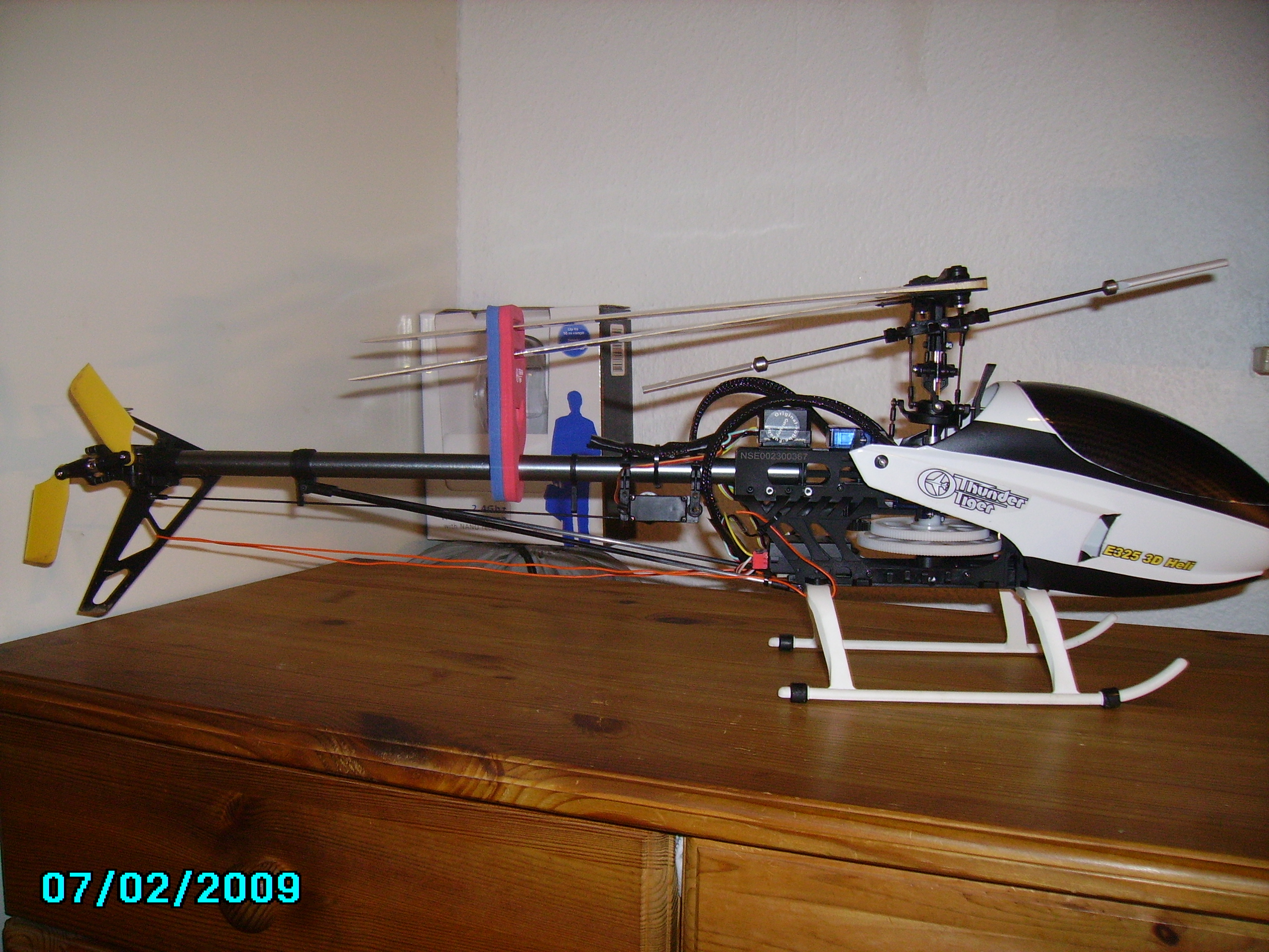

Meine fliegeriche kunst bezieht sich auf heck und seitenschweben jetzt habe ich heute mein altes trainings gestell wieder angebaut und wolte nasenschweben üben hat auch ganz gut geklapt leicht hoch halten und weider runter doch dann ging alles ganz schnell ich weis nicht wie oder warum es pasiert ist aber meinen Heli hat es zerlegt obwohl ich nichgt gecrasht bin. :( :( :(
Schaden:
Beide Blätter
paddelstange
Heckrohr
GY401 (ich hoffe er funktioniert noch was meint ihr sehe bilder)
Taumelscheibe Vielleicht
Blatt und Hauptrotorwelle Vielleicht
Ich hoffe ihr könnt mir sagen was da pasiert ist oder was ich falsch gemacht habe

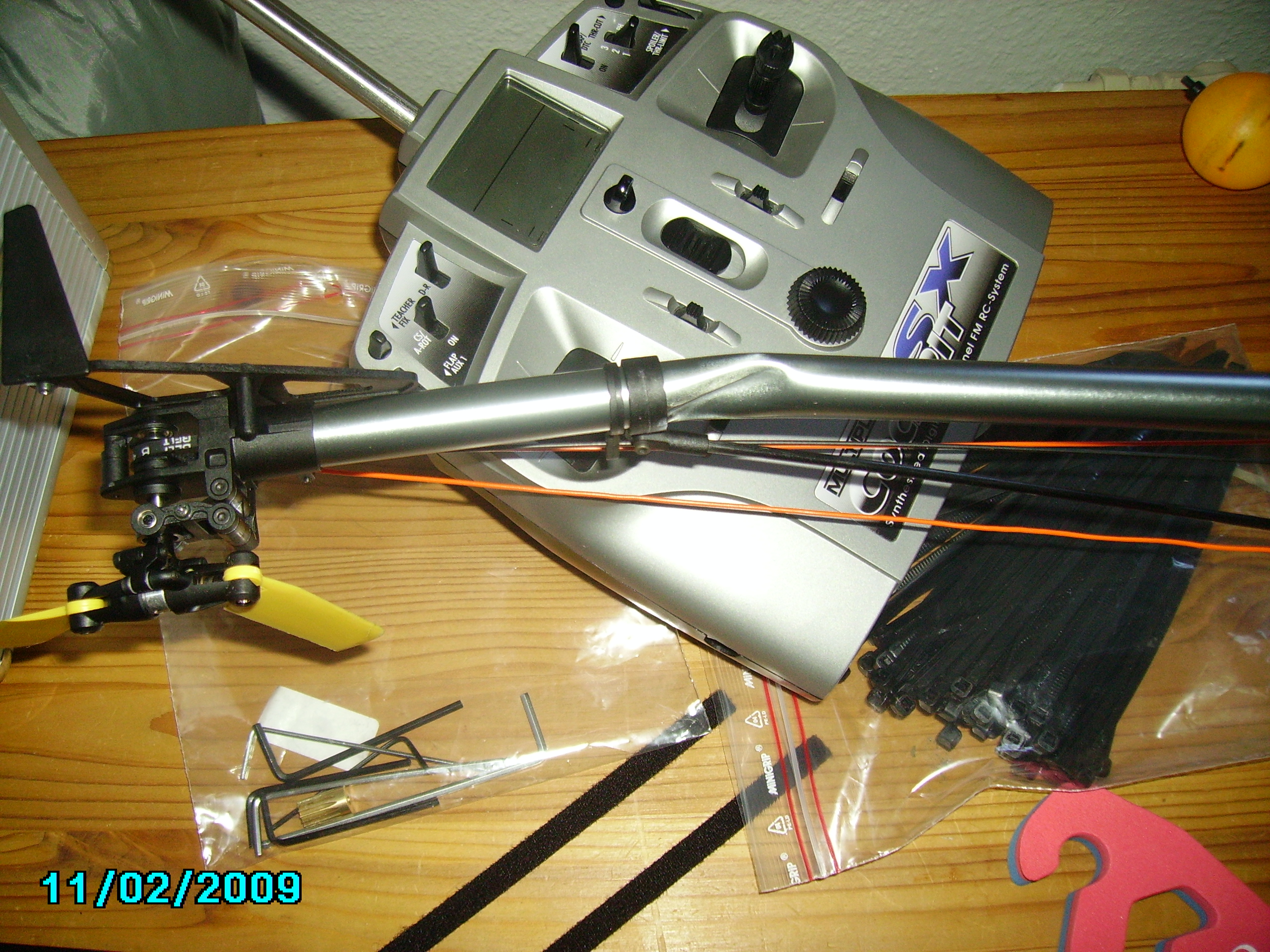

Wie kann ein rotorblatt bitte in das heckrohr einschlagen?

sind die blätter im heckrohr eingeschlagen, die haben auch den gyro mitgenommen.
schon mist, wenn sowas passiert. das wird wieder, kopf hoch :D

Sieht mir nach hartem Absetzen und Einschlag der Hauptrotoren ins Heck aus.
Landegestell nach dem Crash noch in Ordnung?
Gruß, Matthias

Genau die Crashs hatte ich schon 2 Mal, waren meine ersten beiden mitm MT. Ich bin da mitm Heck in der Wiese (damals notorischer Niedrigstschweber) hängen gelieben beim leichten Rückwärsteschweben und dadurch haben sich die Blätter das Heckrohr ausgesucht. Bei mir sind da aber immer gleich mit die Mischerhebel gebrochen.
Das Landegestell bekommt da eigentlich nie was ab, ist sehr robust, außer man setzt im leichten Vorwärstflug ab, weil man Schiss hat.
Kopf hoch, baue ihn auf und mach weiter, ich machs auch so :oops:

Sagt mal wie kann es denn sein das die Hauptrotor blätter in das heckrohr einschlagen?
Das sind doch mindestens 10 cm vom blatthalter zum heckrohr
och das geht schon .... zuviel Neg. Pitch
allerdings glaube ich eher du hattest ne Störung , ein kleiner Zucker reicht da schon .... haste mal den RX7 gecheckt nacht dem "landen" ?

Der Rotor besitz eine bestimte Trägheit. Wenn du zu schnell Absetzt und der Heli "hart" aufsetzt, drückt des die Blätter durch die Trägheit nach unten.
Ich habe es sogar geschafft, dass bei Blätter ins Heckrohr eingeschlagen sind und man sehen konnte, dass das eine Blatt eine andere Höhe beim Einschlagen hatte. Ich glaube, ich habe das Heckrohr noch.
Hoffe, dass ich jetzt keinen Quatsch geschrieben habe.
