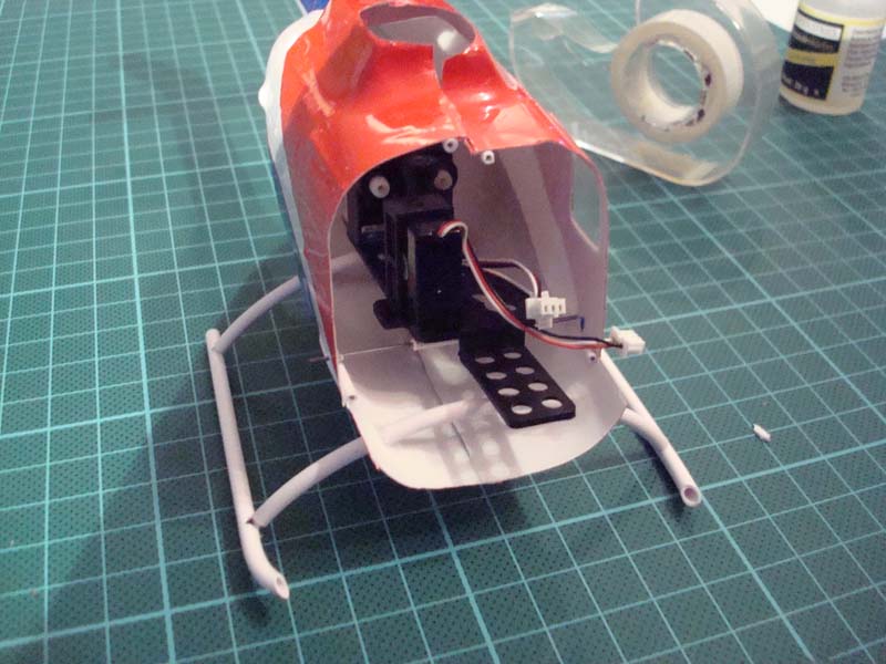

Heute gings weiter
Zurechtschneiden der beiden Kohlestäbchen um díe Mechanik im Rumpf zu fixieren.
- DSC04601.jpg (87.03 KiB) 1217 mal betrachtet

#23 Re: Bo 105 für den 4g3
Jetzt mal reinsetzen und gucken wie es passt.
- DSC04597.jpg (76.51 KiB) 1217 mal betrachtet

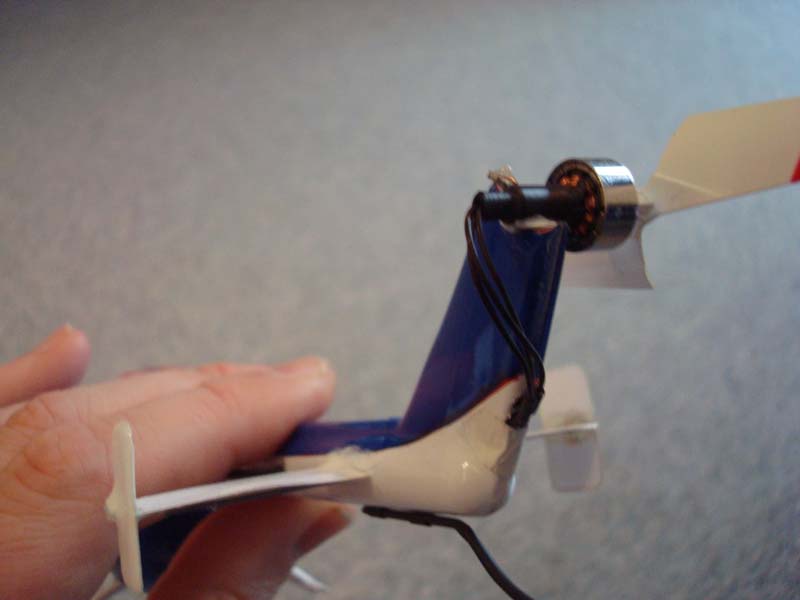

#24 Re: Bo 105 für den 4g3
Da die Mechanik schonmal passt, gehts jetzt mit dem Heckmotor weiter. Ich habe mich für einen 2g BL Motor als Heckmotor entschieden, welchen ich in das Leitwerk der Bo kleben will. Um den Motor mal wieder raus zu bekommen, schrumpfe ich den kleinen Outrunner ein, und klebe ihn dann im Schrumpfschlauch in den Rumpf. Sollte ich den Motor mal lösen müssen, kann ich dann den Schrumpfschlauch aufschneiden und dann den Motor aus dem Leitwerk ziehen.
- DSC04602.jpg (57.96 KiB) 1217 mal betrachtet

#25 Re: Bo 105 für den 4g3
Und jetzt der Motor im Leitwerk
- DSC04689.jpg (51.7 KiB) 1220 mal betrachtet

#26 Re: Bo 105 für den 4g3
Als nächstes den Heckprob mit einem 0,9 mm Bohrer aufbohren und auf den Motor stecken.
- DSC04606.jpg (75.58 KiB) 1217 mal betrachtet

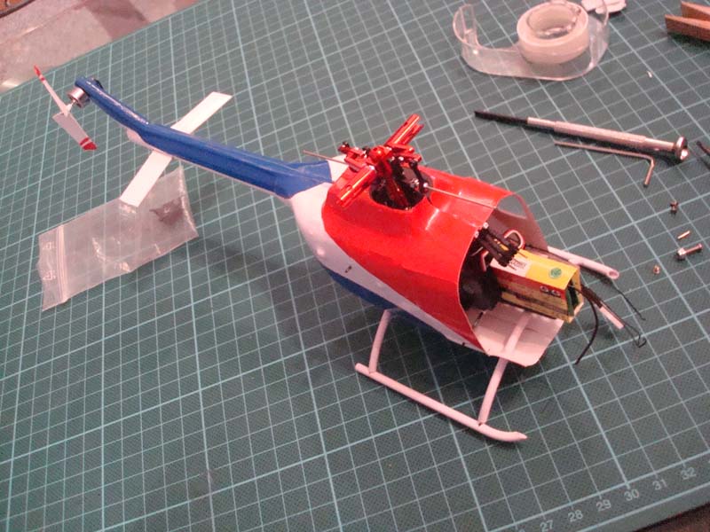

#27 Re: Bo 105 für den 4g3
Jetzt den Heckfloh anlöten und die fertige Mechanik in dem Rumpf stecken. Nach dem Erstflug und wenn alles eingestellt ist, werde ich die 4 Punkte an dem die Kohlestäbe in den Rumpf gehen mit Heißkleber fixieren.
- DSC04607.jpg (114.18 KiB) 1216 mal betrachtet

#28 Re: Bo 105 für den 4g3
Jetzt den Regler an Motor und Board stecken, Haube draufstecken,Blätter und Paddels draufschrauben und einfliegen.
- DSC04608.jpg (99.62 KiB) 1217 mal betrachtet
