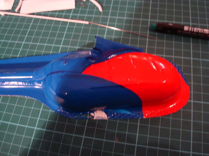

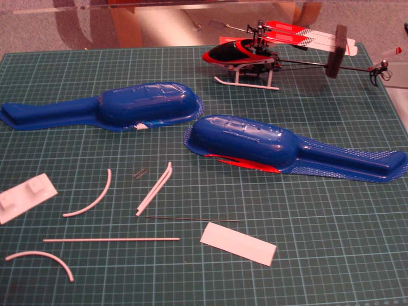

Mir hat Andre am Montag einen Bo105 Rumpf bausatz mit in die Halle nach Langenhagen gebracht und heute hbe ich mal angefangen zu bauen. Der Rumpf ist tiefgezogen und mit drei Folien überzogen und durch das wegschneiden der einzelnen Folien kann man das Design ausarbeiten.
Hier mal der Bausatz

Beitrag von marcgap1328 »

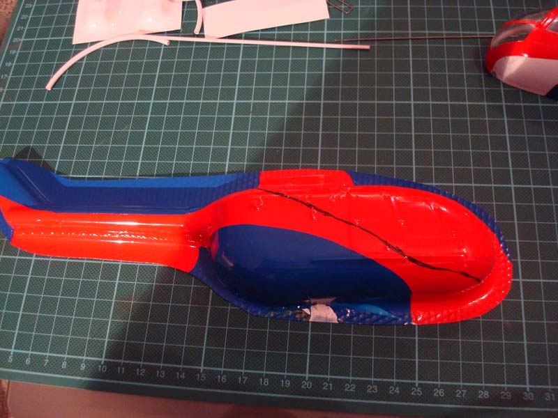

Hier sieht man wie ich anfange die blaue Folie an entsprechenden Stellen einzuschneiden und abzuziehen.

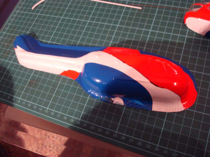

So blau ist fertig, jetzt anzeichen und die rote Folie einschneiden und abziehen.

als nächstes rot abziehen

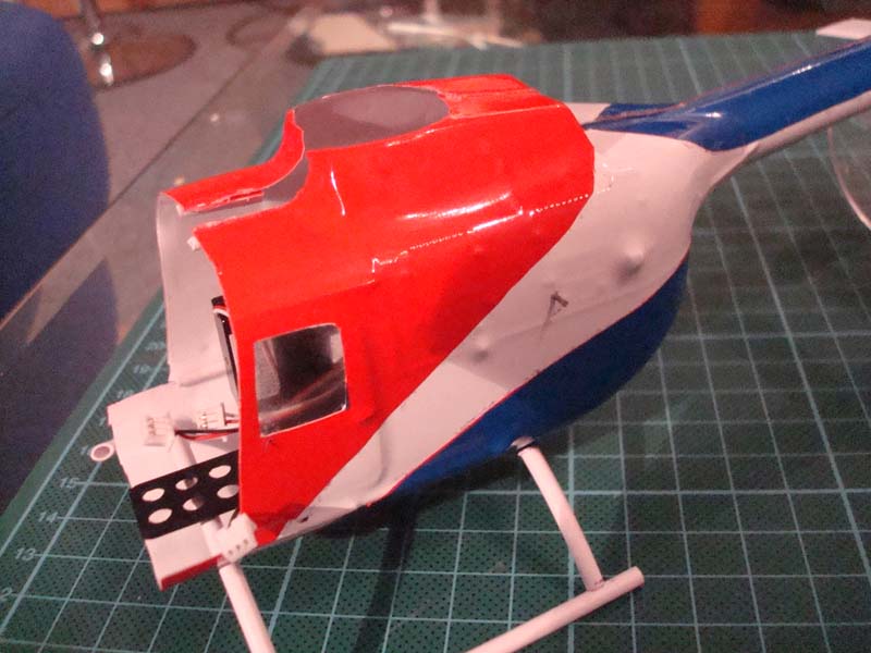

#5 Re: Bo 105 für den 4g3

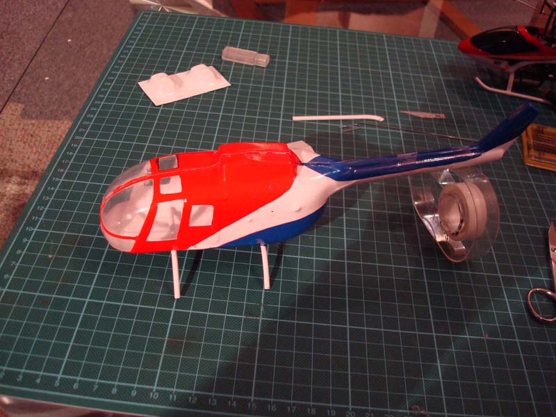

Jetzt noch die Fenster freischneiden und die andere Hälfte machen

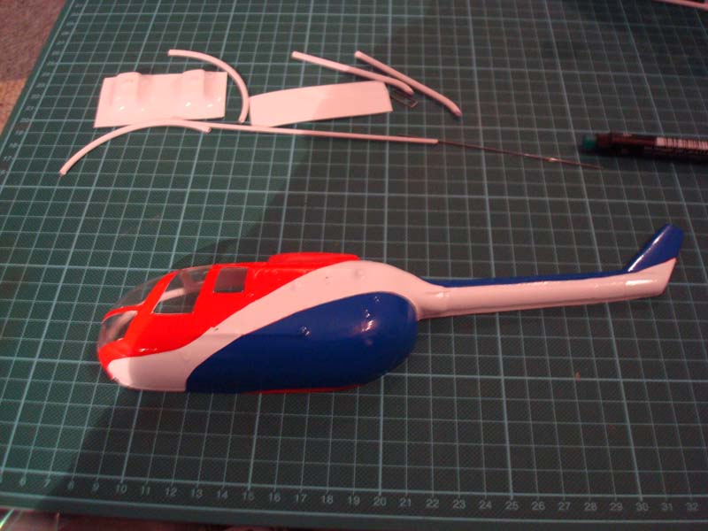

#6 Re: Bo 105 für den 4g3
Jetzt mit Tesa fixieren und mit Sekundenkleber zusammenkleben
marcgap1328
Beiträge: 148
Registriert: 28.03.2007 23:20:42
#7 Re: Bo 105 für den 4g3

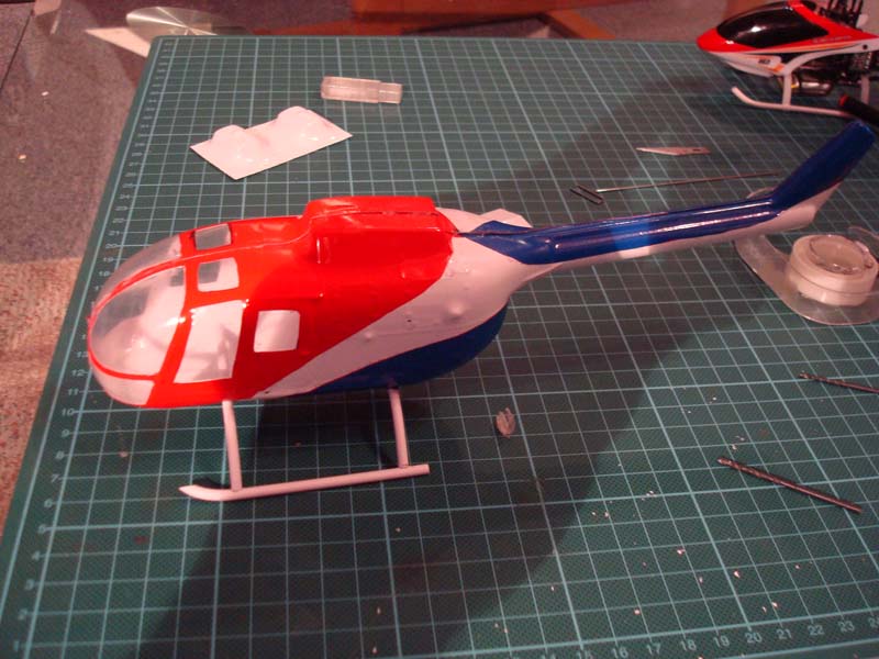

Jetzt die Kufen reinsetzen, dafür habe ein 2mm Loch die Kufen gebohrt und da ein kleines Stück 2mm Plastikrohr mit Sekundenkleber eingeklebt dann hat man eine schöne steckverbindiung und kann die Kufen in die Kufenbügel Stecken und mit Sekundenkleber fixieren. Jetzt lasse ich erstmal alles über Nacht ruhen und mache morgen Abend weiter

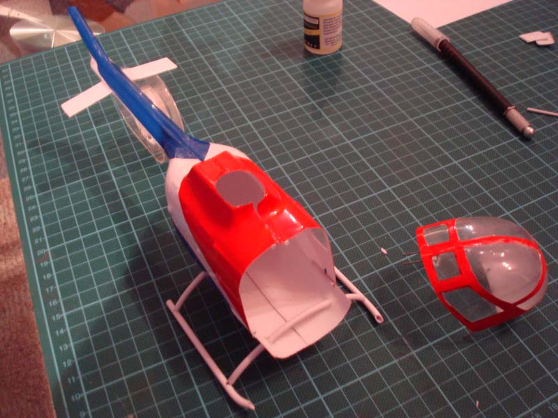

So hab heute mal ein bisschen weitergebaut. Die Nähte am Rumpf waren übernacht schön ausgehärtet also habe ich die Nase abgeschnitte um aus hier die Haube zu bauen.

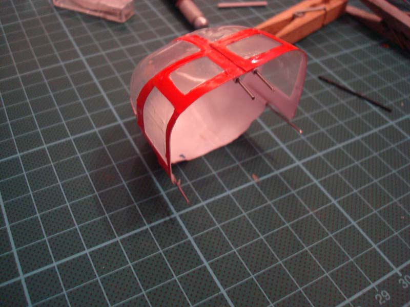

#10 Re: Bo 105 für den 4g3
Im Rumpf sieht man schon die 2mm Röhrchen die eingeklebt wurden und an der Haube 08 mm Stahldraht.

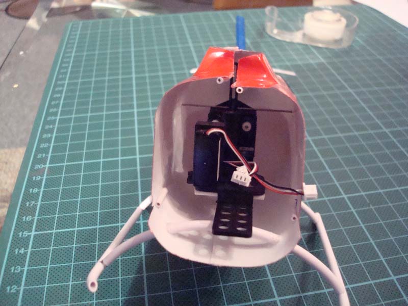

#15 Re: Bo 105 für den 4g3
So siehts von innen aus
