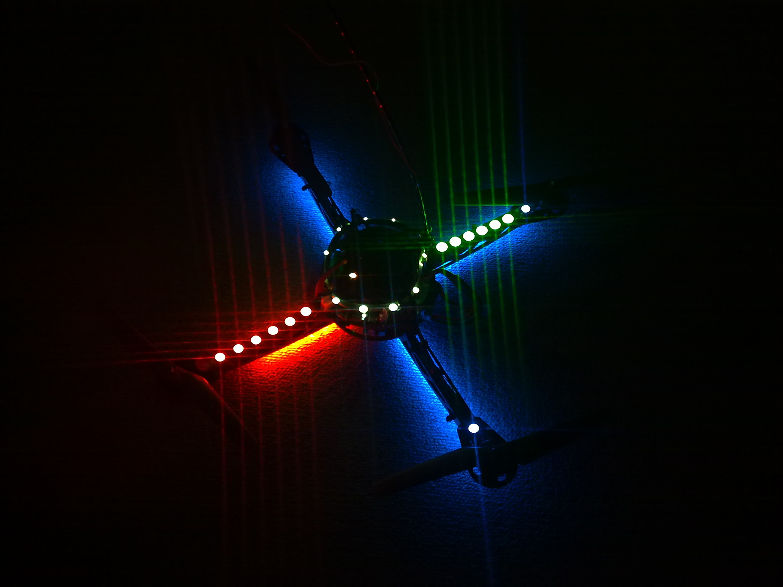

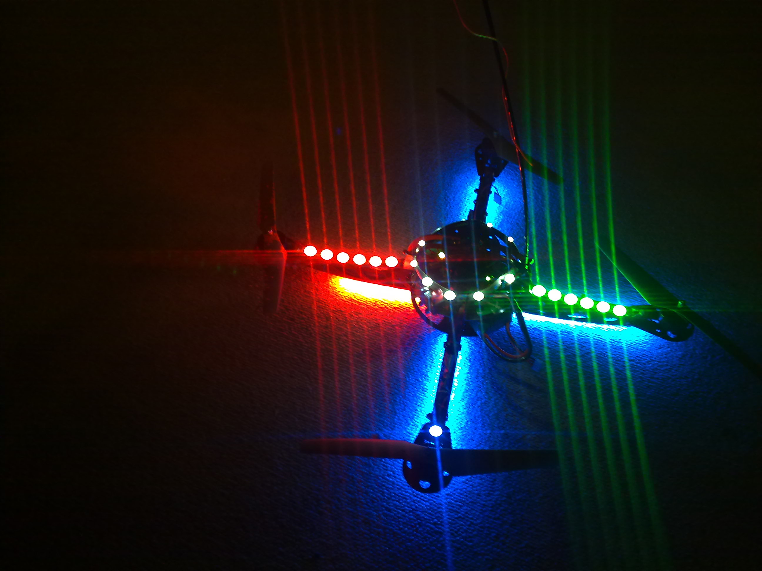

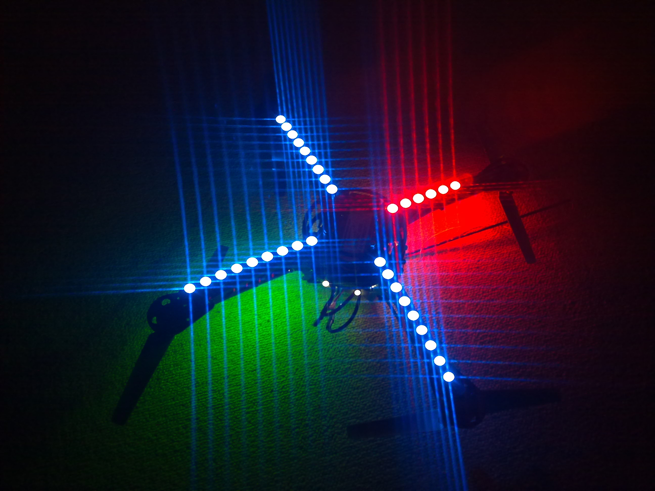

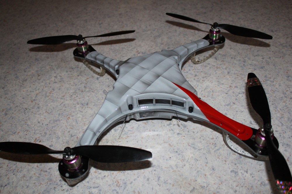

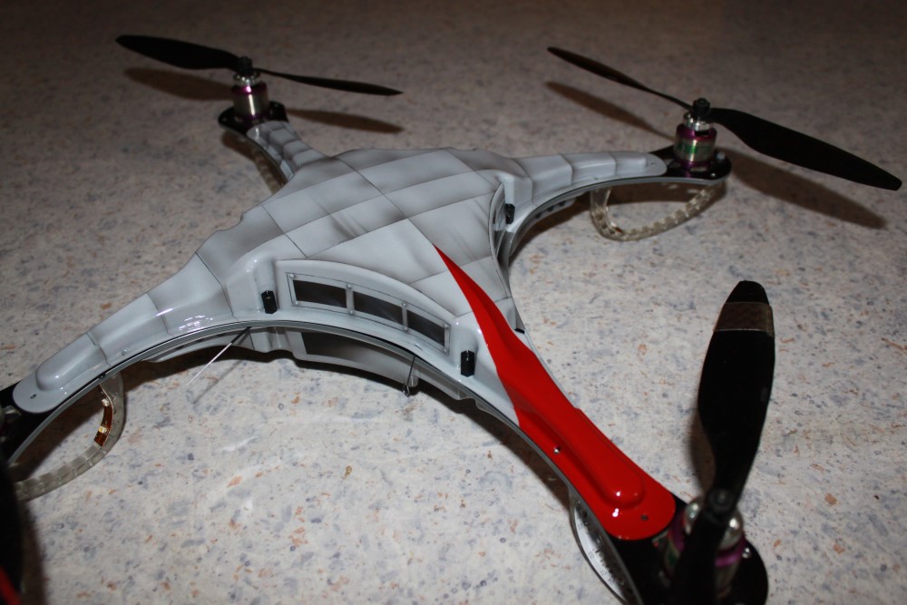

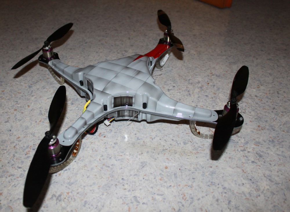

so - hier ist mein neuer Frame mit den lackierten Hauben:
Der kleine Draht-Piddel vorn ist Schalter
Mal mit Licht
Mal mit Licht
Gruß - Jan

Wahnsinn! Sieht super aus, Jan.
Gruß Olaf

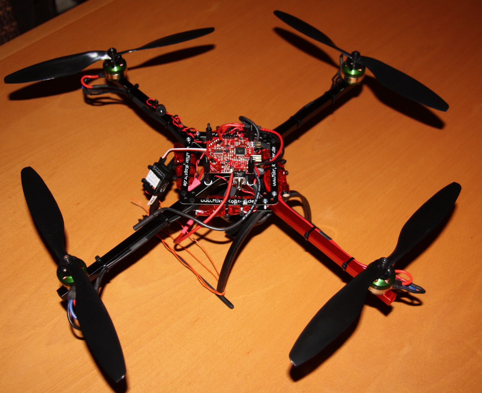

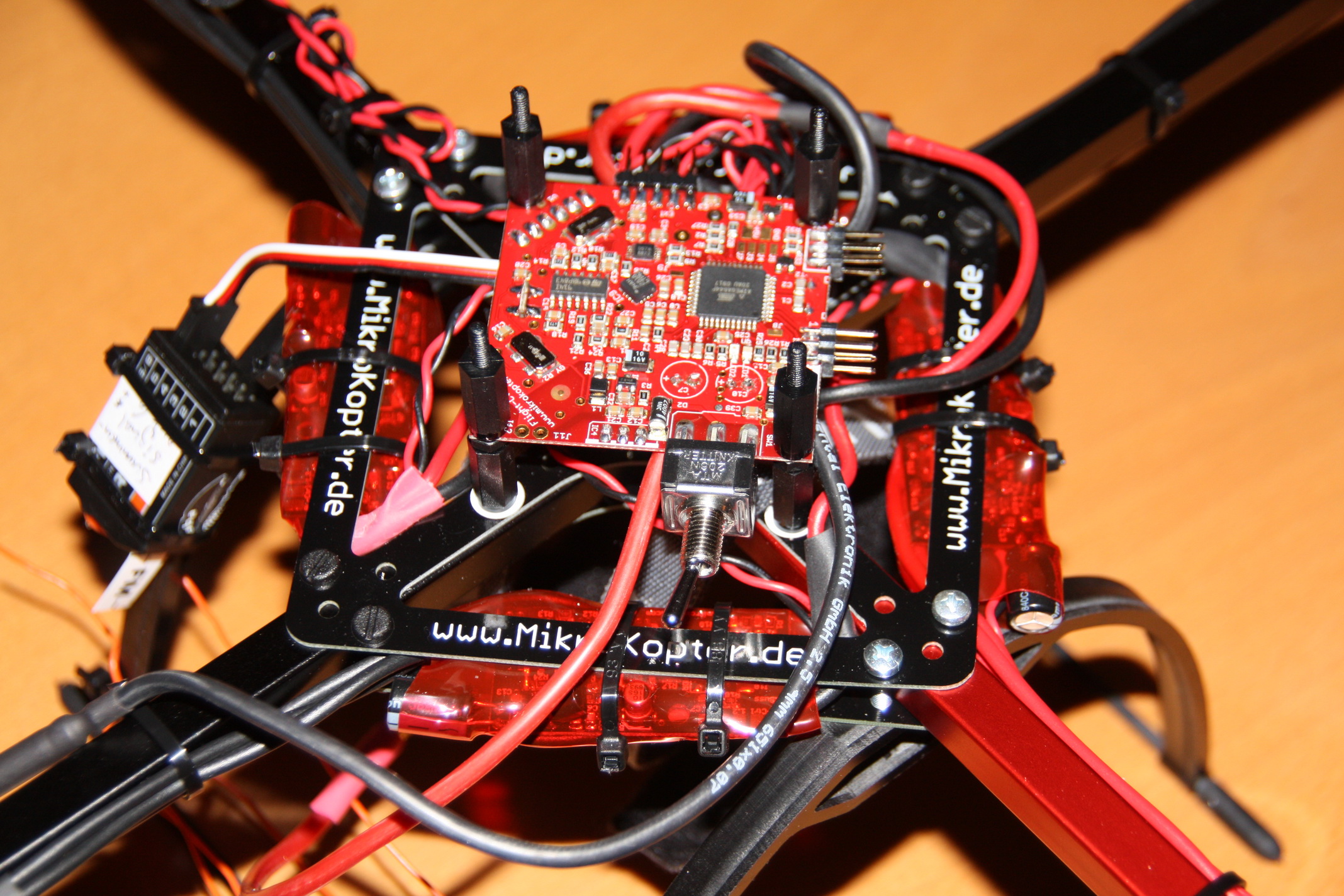

:D Sooo,
nach vielen Stunden basteln, löten und flashen, ist der Copter jetzt fast fertig und hat gerade den ersten erfolgreichen Schwebeversuch im Wohnzimmer überstanden..............
Noch die Antenne ordentlich angebracht und nen Deckel auf die FC, dann teste ich, nach einer Wetterbesserung, mal draußen.
Mark

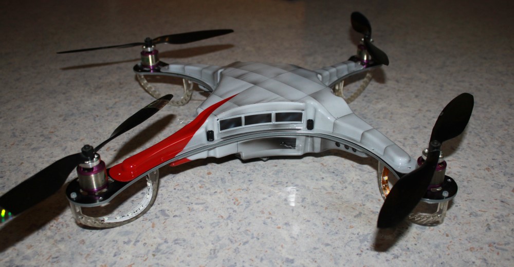

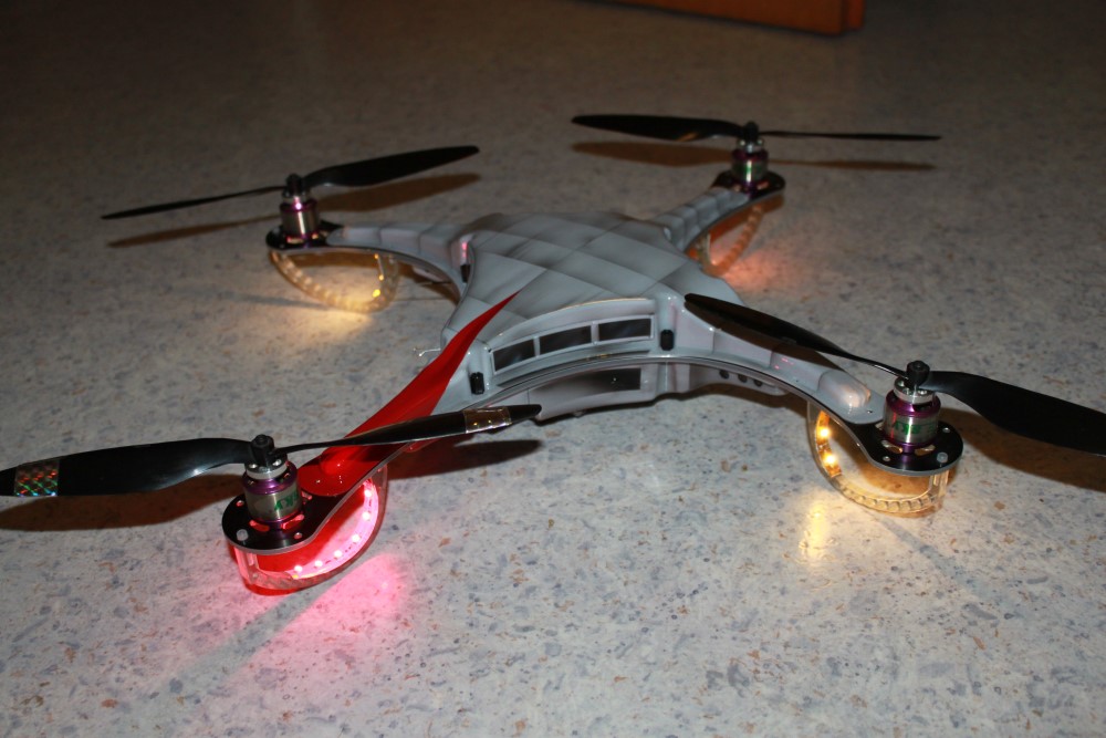

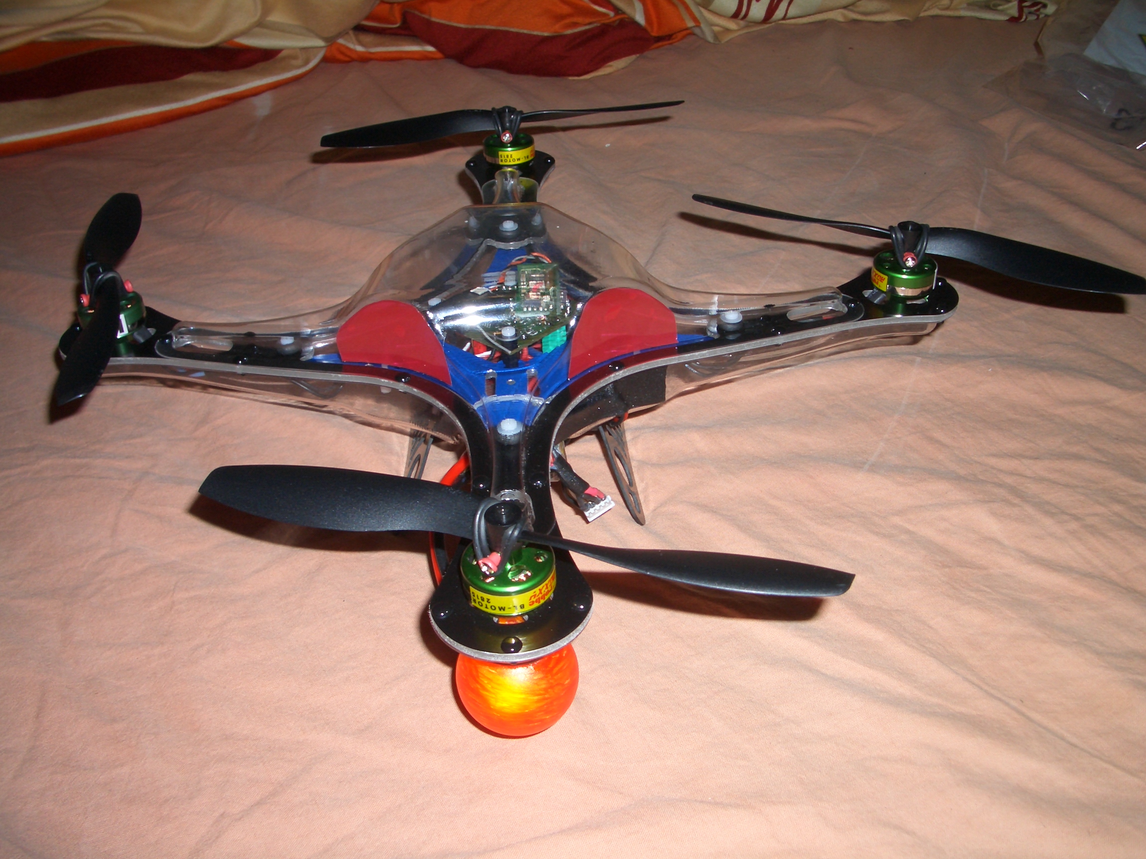

Ich habe mir einen Cadmicopter "CAMeleon 300" zugelegt.
Heute hatte ich meine ersten Flugversuche hinter mir - super, auspacken, Batterien in den Sender oder auf den eigenen Spektrumsender binden,
Akku in den Copter und los geht´s.
Spitzen Sache für all jene, welche sich die ganze Löterei sparen wollen.
Jetzt habe ich meinen schon ein wenig gepimpt, innenbeleuchteter Tischtennisball vorne, Lipoblitzer hinten und Rote Augen :-)
Fliegt wesentlich stabieler als ein Heli.
LG
Stefan

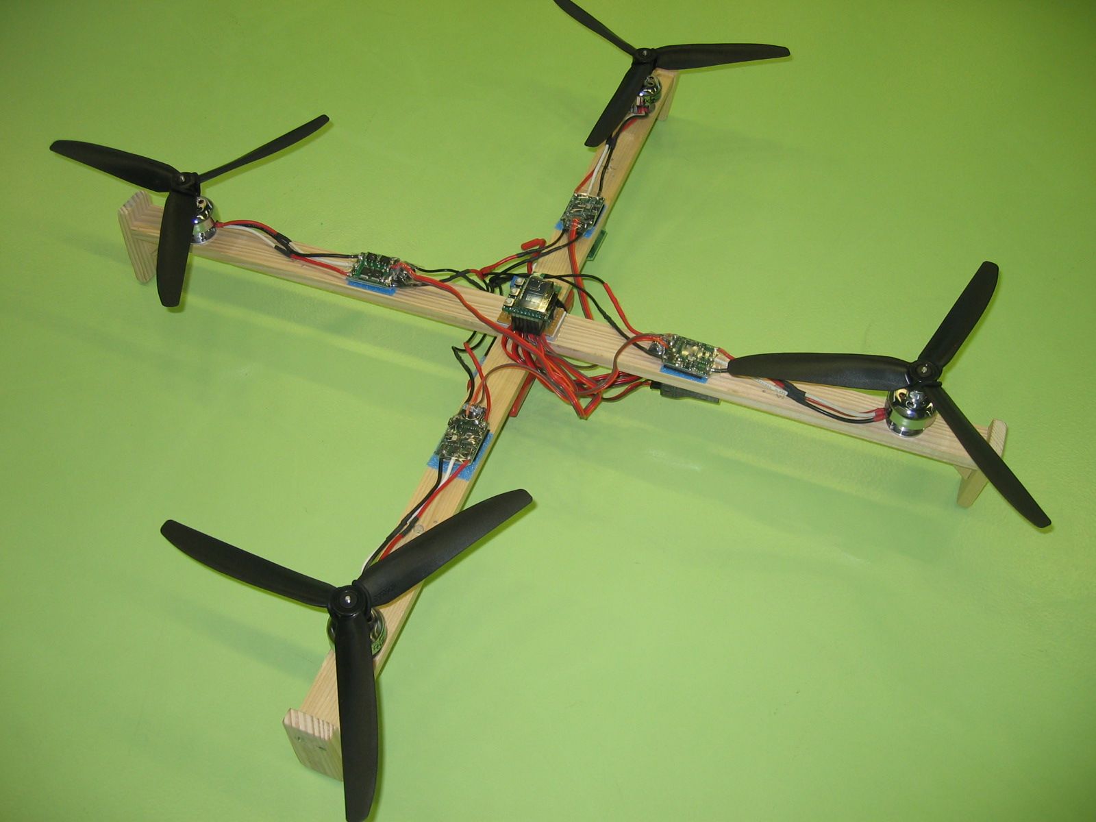

ich möchte meinen Quadrocopter auch vorstellen. Er sieht zwar nicht so schön aus wie die obigen Exemplare, ich bin jedoch der Meinung, dass es auf die inneren Werte ankommt. :wink:
Es handlet sich hier nicht um einen Bausatz, sondern um eine Eigenentwicklung der Hard- und Software. Nur die Motoren und Regler sind nicht selber gemacht.
Ich benutze die gleiche Elektronik, mit der ich meine Helis paddellos fliege. Dies sind im Wesentlichen 3 Rotationssensoren (gyro's) und 3 Beschleunigungssensoren (acc's), je einer pro Achse.
Mit einem ganz einfachen P-Regler für die Drehraten liegt der Quadro schon sehr gut in der Luft. Vom Flugverhalten ist er mit einem gewöhnlichen Heli vergleichbar.
Damit er eigenstabil wird muss erheblich mehr Aufwand betrieben werden. Der einzige absolute Wert im ganzen System ist die Erdbeschleunigung, welche mit dem acc in der Ruhelage gemessen werden kann. In der Realität überlagern sich zur Erdbeschleunigung natürlich noch die eigenen Bewegungen des Quadros selbst und auch noch Vibrationen. Somit kann kurzfristig kein exakter absoluter Lagewinkel ermittelt werden. Bei den Gyros ist die Situation gerade umgekehrt. Durch Integration der Drehraten kann die Winkeländerung ziemlich genau berechnet werden. Langfristig driften die Gyros aber davon.
Die Schwierigkeit besteht nun darin die beiden Werte auf eine geschickte Art zu fusionieren (Stichwort: Komplementärfilter, Kalmanfilter).

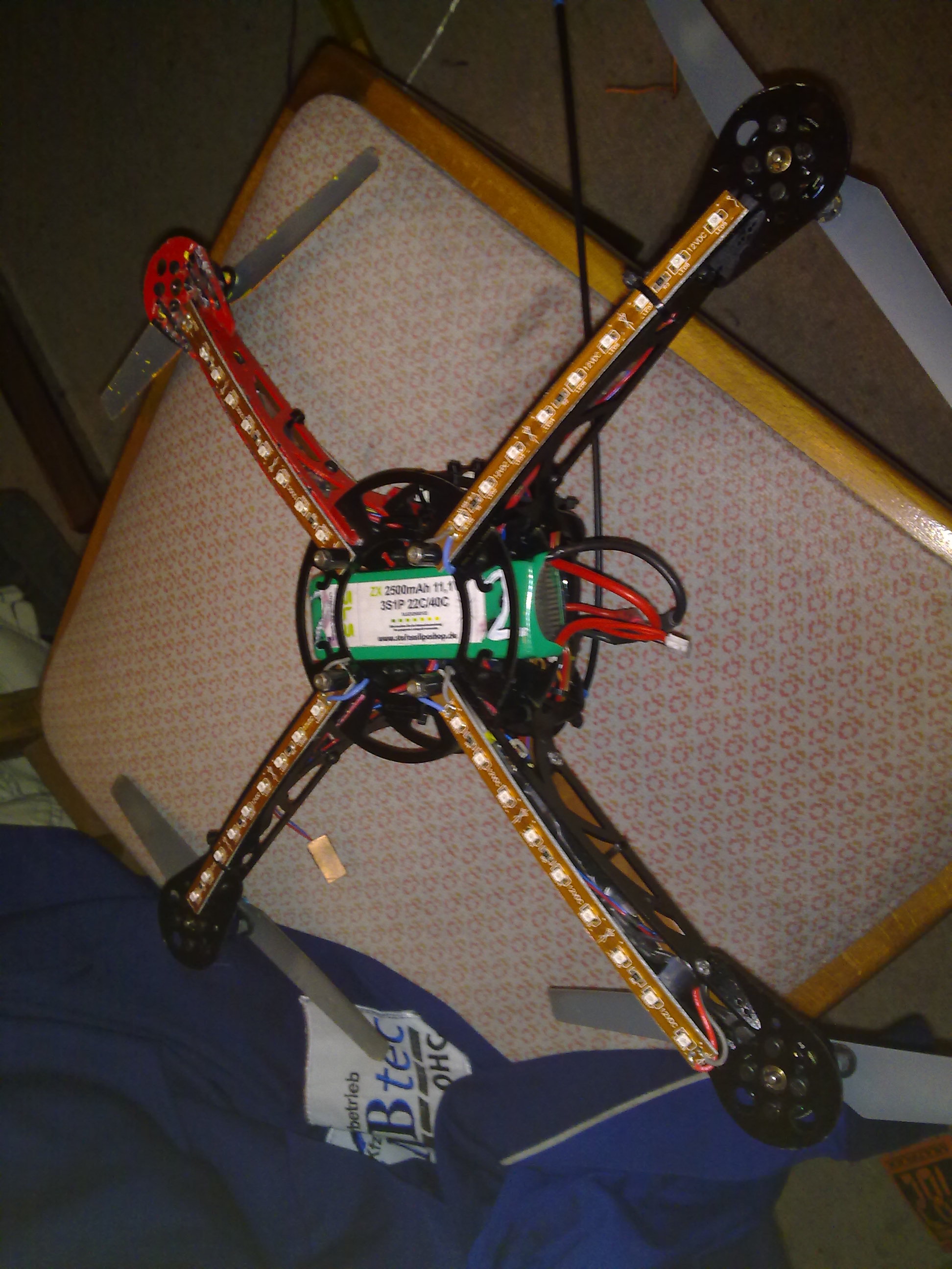

So, nun mal mein X-BL mit X-3D/X-Acc-Modul.
Alles serienmässig mit Hacker-Motoren und i²-Bus Reglern. Der Frame ist ein Bogoframe, in den die 2500er 3S Akkus wunderbar reinpassen. Nachtflug damit ist absolut geil und jederzeit ist die Lage super erkennbar!
