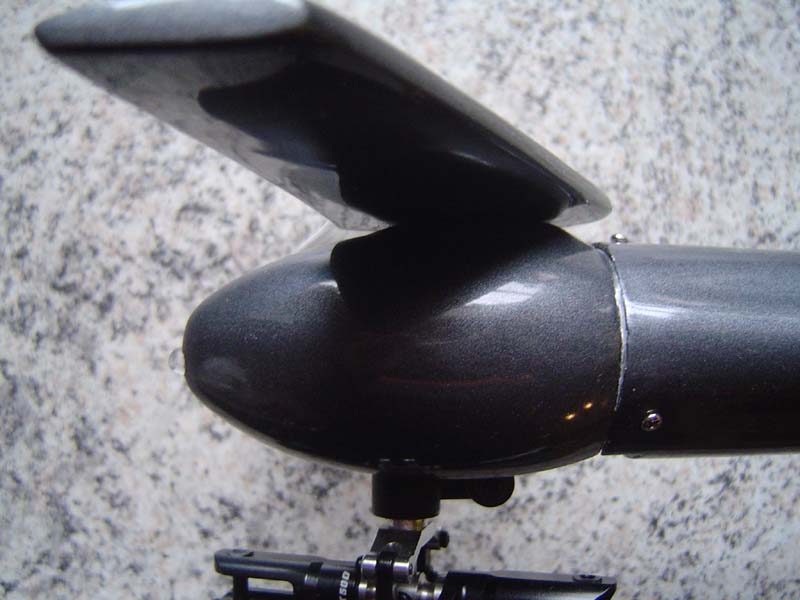

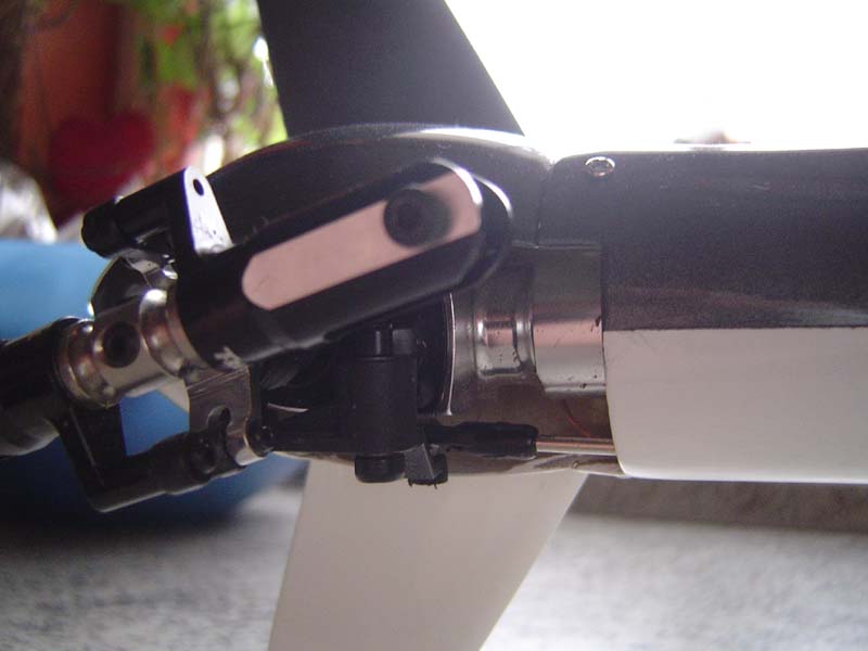

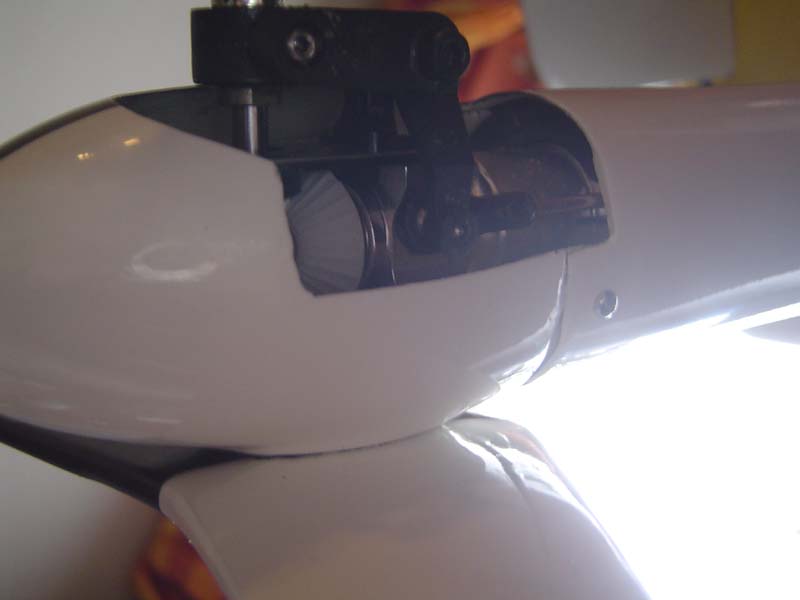

Evil Dead
Beiträge: 55
Registriert: 11.01.2009 16:57:09
#25 Re: Airwolf in 500er Rex-Klasse
Beitrag von Evil Dead »
mal Detail Bilder.
So wie das aussieht kannst du auch das Endstück umdrehen - musst halt etwas nacharbeiten.
Soo laut ist der gar nicht, kommt nur am Video so rüber ;o)
Wenn du mehr wissen willst, geb bescheid.
Der Rumpf von Align und Heliartist hat ein paar Unterschiede...
1. Die CFK Einlage - absolut unnötig betrefflich der Stabilität - zuviel CFK im Rumpf schlecht für Antennenverlegung bzw Empfang. Ich habe meine 35 Mhz Antenne im Rumpf und es geht bisher - hatte zwar schonmal FS aber da war das Wetter auch mehr als trüb und übelst nass - ausserdem denk ich das es eher mit dem Strom zu tun hat....siehe unten.
2. Der Heliartist Rumpf V2 ist schwerer als der Wolf V1 ( anderer Hersteller ) - dafür ist keine Beleuchtung dabei und der Raketenwerfer fehlt. Ammo hat mich aber niocht interressiert.
3. Den V1 Rumpf bekommt man in England für 140,- Euro bei Fast-Lad.co.uk - ich bestell da öfters, läuft völlig Reibungslos - im Schnitt 3 Tage bis hierher...
Meine Beleuchtung kommt von RC-beleuchtung.com - sehr kräftig ( 90mA LED`s ) - Die 3 Positionslichter plus ACL blinkend = fertig verkabelt 43,- inkl. Versand. Der proggt selbst somit alles möglich was du willst.
Im Moment bin ich noch etwas am zweifeln ob das BEC für die zusätzliche Beleuchtung und das Servo fürs EZFW auslangt - hab da fast eher die Bedenken das mein FS von dieser Richtung kam. 8 Verbraucher - die Beleuchtung mit konstant ca. 270mA und das FW Servo auf Druck beim einziehen scheint für das 3A BEC etwas viel....
Wie gesagt, solltest du Fragen haben die ich dir beantworten könnte oder du mehr Detail Bilder brauchst - leg los ;o)
Gruß, Ralf
