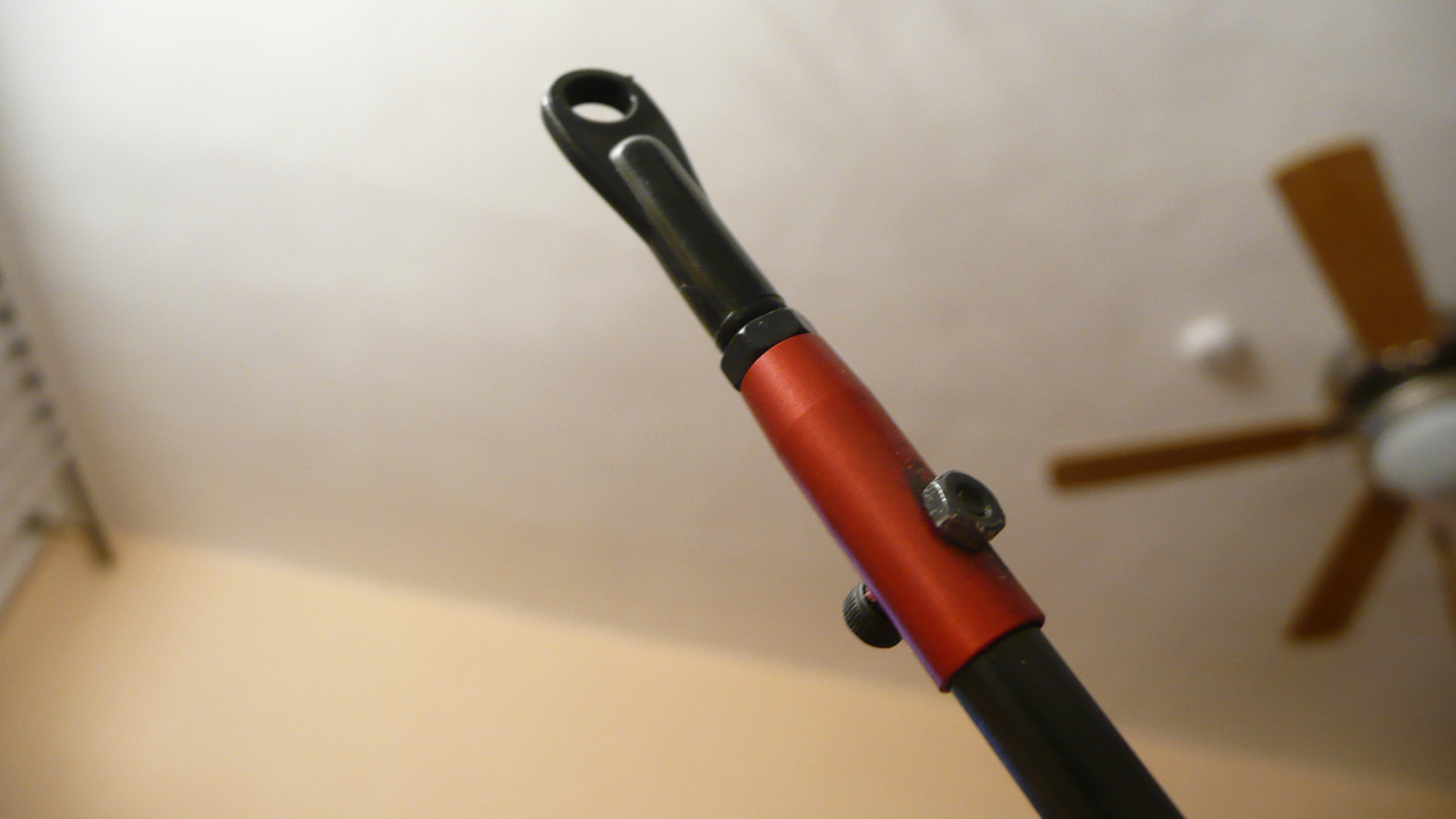

So, hab sie heute "fertig" gebastelt.
Ich habe sie geschraubt, hält schon Mal bombig, aber ich werde sie trotzdem wohl noch kleben vor der Montage.
