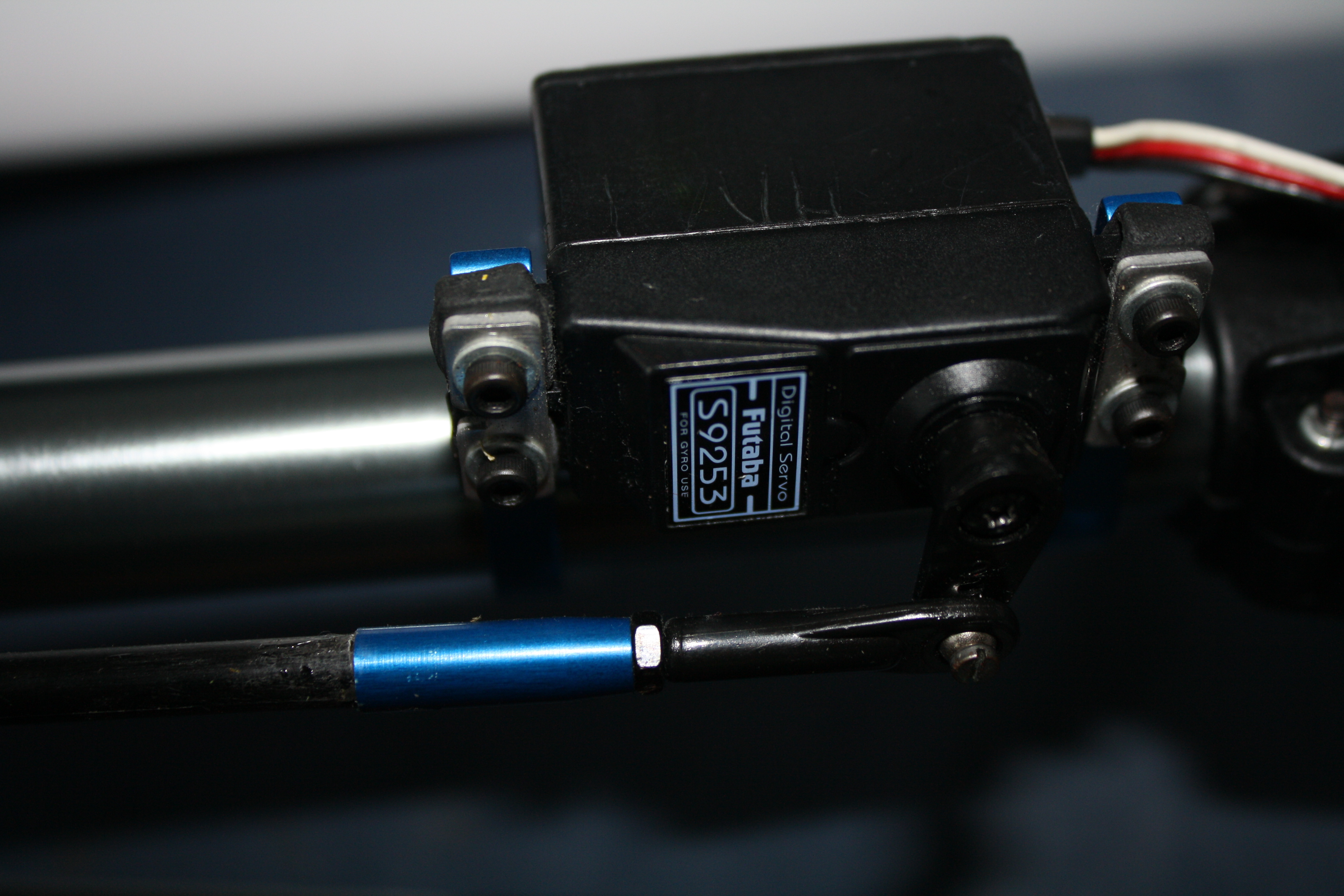

Ich habe es so gemacht.

Ich habe 2-Komponentenkleber benutzt.
Sieht dann so aus...
- IMG_0051.JPG (2.6 MiB) 414 mal betrachtet
