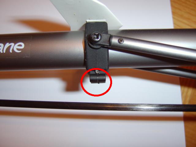

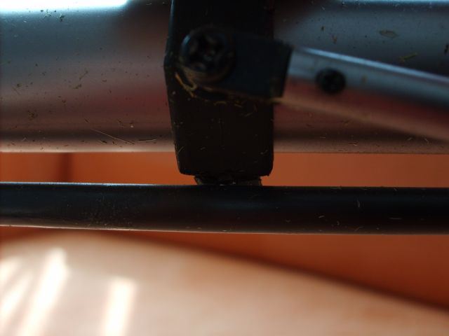

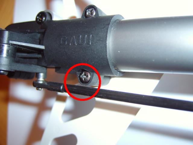

Hallo Zusammen,
sorry, dass ich mich so lange nicht gemeldet habe, aber es war in letzter Zeit etwas stressig.
Also zur Zuverlässigkeit kann ich sagen, dass ich sowohl in meinem Hurri als auch in meinem Eco8 - und in dem schon seit mehr als 4 Jahren - die Heckanlenkung auf diese Art und Weise gelöst habe und noch nie Probleme damit hatte.
Das mit dem Aufschwingen ist ein nachvollziehbarer Gedanke. Bei meinen Modellen konnte ich das allerdings bis jetzt noch nicht beobachten.
Warum ich den Kohlestab am Servo unten statt oben befestigt habe?
Als ich ihn Anfangs oben befestigt hatte, hatte ich an zwei Stellen das Problem, dass der Kohlestab an der Halterung der Heckabstützung und an der Schraube des Heckrotorgehäuses angestanden ist.
Im zweiten Fall ist mir auf die Schnelle keine Lösung eingefallen und deshalb hab ich die Stange am Servo einfach unten befestigt.
Vielleicht könnt ihr mir ja Mal eure Lösungen zeigen.
Gruß Alex
#22 Re: Hurra und er fliegt doch und Frage Heckanlenkung
Verfasst: 30.03.2009 23:22:05
von Jense

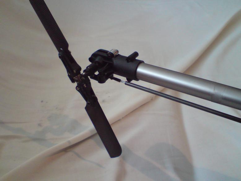

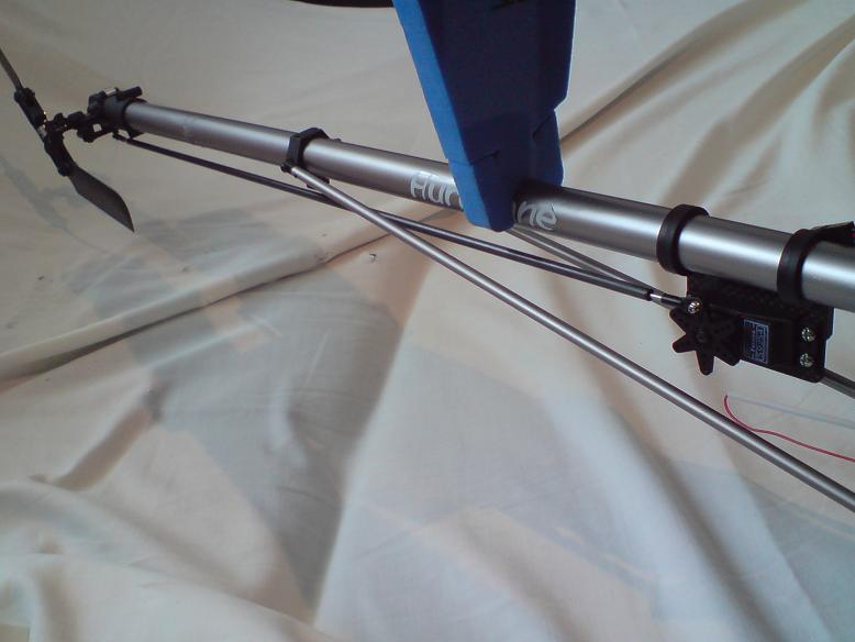

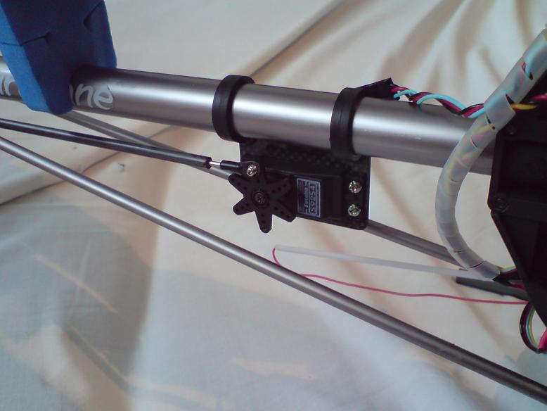

DIREKTANLENKUNG:
bei mir geht es auch langsam voran. Ich verwende einen 5mm cfk stab. das gestänge ist nur vorläufig angebracht. Die stahldrähte müssen noch eingeharzt werden...
Alex;
bei mir besteht auch die gefahr, dass es hinten kleine probleme gibt. das lässt sich aber mit dremel beheben. einfach etwas abflexen dass die schraube nicht mehr im weg ist ( sozusagen die schraubenkopfauflage verlagern ) und fertig. Ist ja kein teil, welches belastungen aushalten muss, sondern die schraube hält ja nur das seitenleitwerk. Wenn was bei mir stört werd ich es mit bildern erklären...
Wenn ich im testlauf vibrtationen feststellen sollte, überleg ich mir etwas für eine führung.

#24 Re: Hurra und er fliegt doch und Frage Heckanlenkung
Verfasst: 02.04.2009 11:33:40
von Oli K.

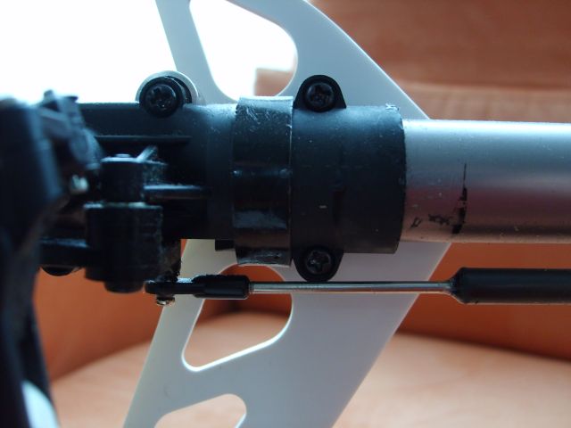

Einfach den Federstahl hinten etwas länger lassen (der Blickwinkel täuscht etwas, das Gestänge berührt nicht) :
Hier hab ich einfach das Führungsröhrchen der alten Anlenkung weggedremelt:
Ein 'Aufvibrieren' der Heckanlenkung konnte ich bisher nicht beobachten!
Ich habe es in diesem Thread schon an früherer Stelle geschrieben wie man's am besten macht, denn hier ist besondere Sorgfalt von Nöten!
Gruß Oli
#25 Re: Hurra und er fliegt doch und Frage Heckanlenkung
Verfasst: 06.04.2009 19:15:14
von Jense
Harzen hab ich ordentlich, wie du gesagt hast, gemacht. Hinten hab ich den draht nicht so lang gemacht: alle anderen bitte beachten! Aber ich hab mir geholfen und den dremel etwas angesetzt. Eckt jetzt nirgenwo mehr was an.
:bounce: :bounce: :bounce: Und; er schwebt schon :bounce: :bounce: :bounce:
