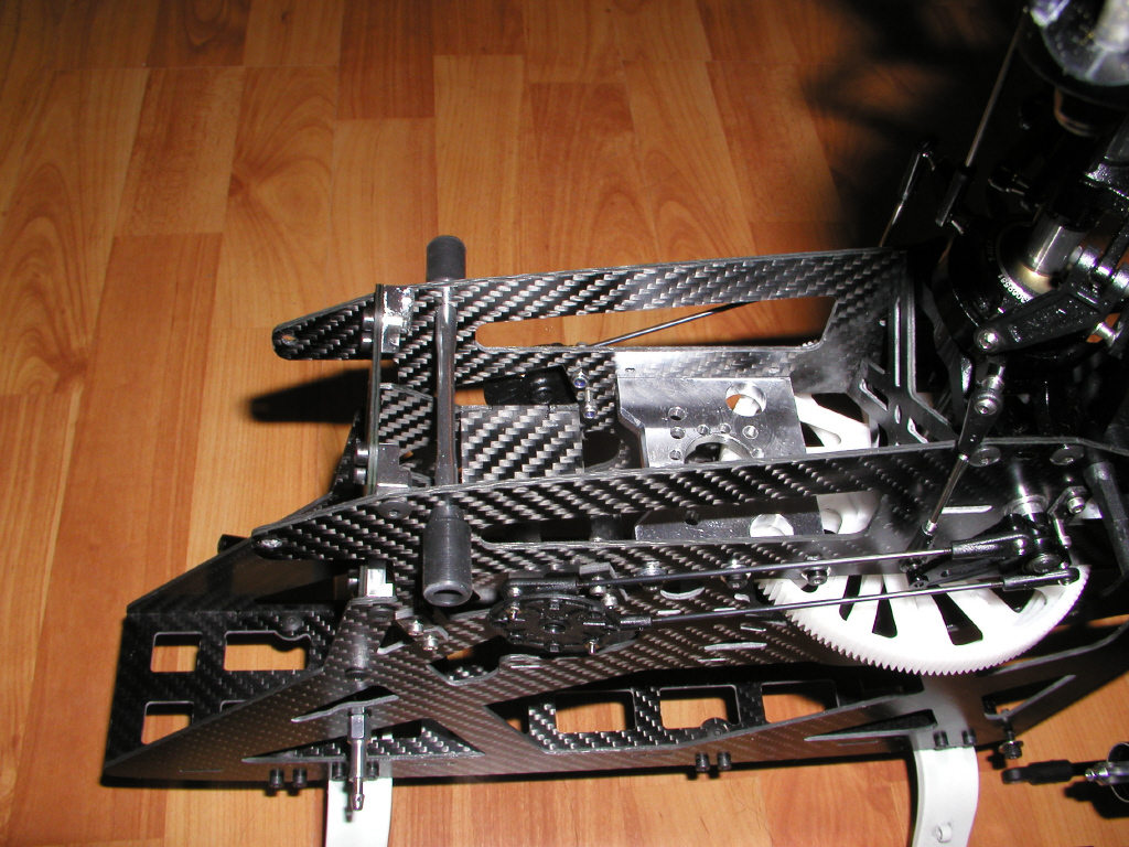

#18 Re: T-Rex 700 E - Heli-Chris Chassis - Erfahrungsaustausch
So, jetzt ein Foto vom Heck....und eins vom Chassis.
- P1010021.jpg (450.12 KiB) 1771 mal betrachtet
- P1010020.jpg (465.07 KiB) 1768 mal betrachtet
Gruß,
Ralf
Ralf

#19 Re: T-Rex 700 E - Heli-Chris Chassis - Erfahrungsaustausch
Hui, was hab ich denn hier grad entdeckt?
Sehr cooler Bericht! Dankeschööööön!!!!
Der PowerJazz ist in dem Heli völlig Oversized.
Der Jive funktioniert total problemlos, das BEC ist ein wahr gewordener Traum.
Den Heli mit einem PowerJazz Gewichtsmäßig und Empfängerstrommäßig zu "verschandeln" empfehle ich eindeutig NICHT!
Das wird zwar funktionieren, aber die 5kg Marke wirst du damit nicht erreichen können.
Ich fliege selber 12s3p Konions (1675Gramm).
Der Akku ist ausreichend Leistungsstark für alles was ich fliegen kann, und ist dazu noch soooo schööön einfach und unproblematisch, unkritisch in der Handhabung und wird sehr lange halten. Selbst mit dem Konion sind 3,3kW Peaks drin was Dicke ausreicht (Kokam 5000 5,9kW).
Sehr geile Fotos Michael!!!
