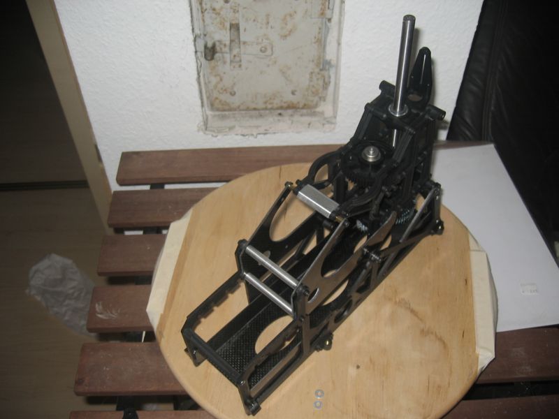

Der Aufbau der Mechanik ist ja irgendwie klasse, man kann eigentlich das ganze
Gedöns vom Unterbau weglassen, wenn sie im Rumpf verbaut wird - Einfach links
u. rechts nen par Aluprofile dran und fertig.

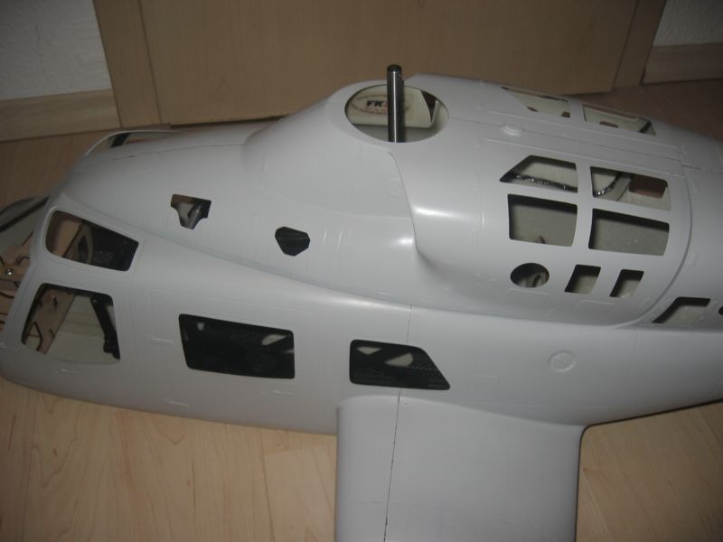

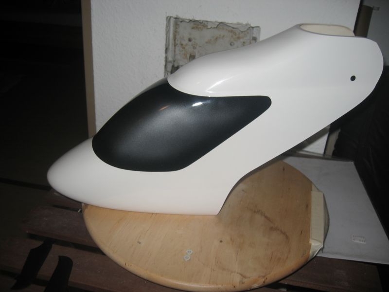

Hier mal noch nen par Bilder:
Die Hässlichkeit der Haube kann man fotografisch gar nicht festhalten ;)
In Natura ist sie viel hässlicher.

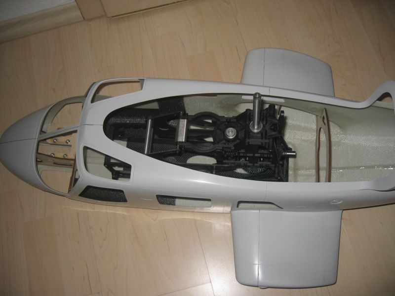

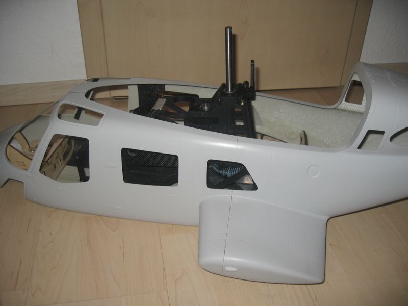

Mechanik im Rumpf
Mechanik im Rumpf

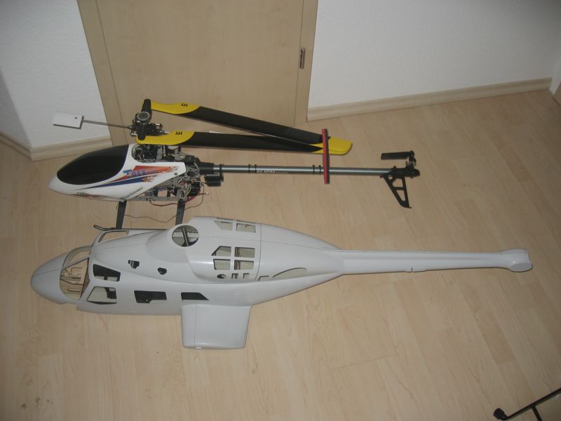

Mal als Grössenvergleich der 600er Rex

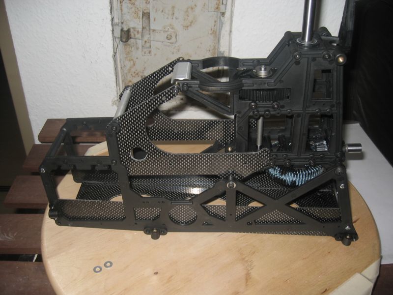

die Mechanik ist grob zusammengebaut, der Heckausleger ist etwa 8cm
zu kurz. Ich mache mich mal auf die Suche nach dem längeren Heckrohr.
Sonst sieht´s echt gut aus.

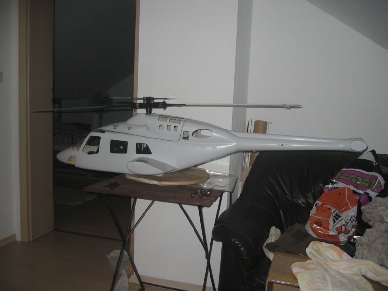

Sieht doch schon lecker aus:
