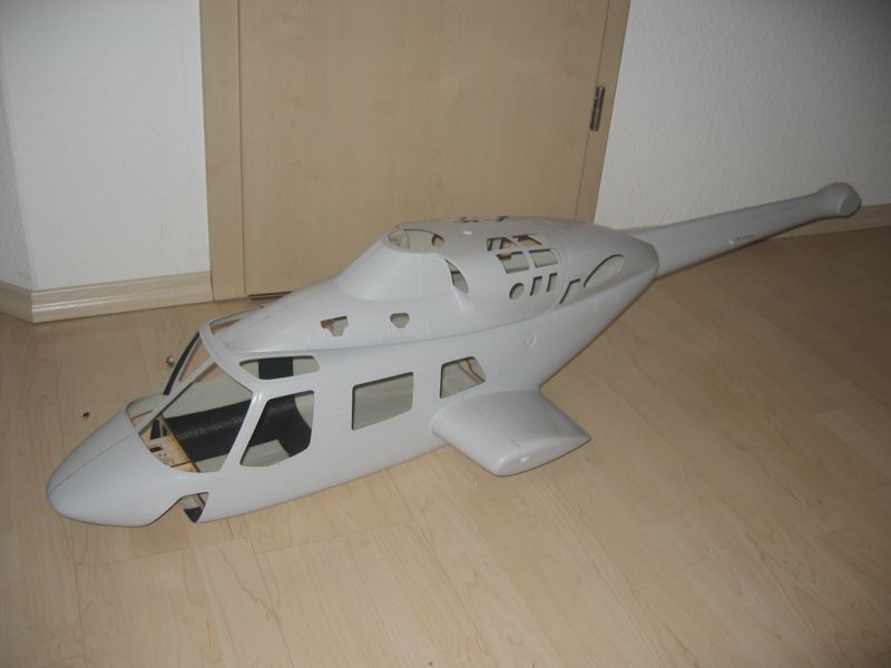

heute ist die Funkey Bell in 60/90er Grösse gekommen:
Länge: 155cm
Länge: 155cm
als Vergleich wieder die Tür
Ist schon nen mords Teil, im Vergleich zur 50er Hughes
etwa 35cm länger.
Was mich ärgert ist, das man schon fast festgelegt ist,
auf welche Seite der Heckrotor kommt: von hinten gesehen
nach rechts.
Da ich die Graupner Elektro Skalar Mechanik einbauen werde,
muss ich die entweder von HeRo von links auf rechts umbauen (wo
ich nicht weiss ob es so geht, da ich sie noch nicht hier habe),
oder den Rumpf hinten abschneiden und neu gestalten.
Hier hätte ich mir etwas mehr Flexilibität vom Hersteller gewünscht!
Sonst ist das Teil klasse verarbeitet, allerdings mehr zu schleifen und spachteln
als bei der Hughes.
Detlef

bin ja schon begeistert - habe den Bausatz nun genau unter die Lupe genommen.
Es sind wirklich alle Teile enthalten, selbst das Fliegengitter für die Lufteinlässe
ist dabei.
Ausserdem sind die Spanten für die Fahrwerke schon eingeharzt. Es muss nur noch
die Spanten für die Mechanik und die Leitwerke verklebt werden.
An der Mittelnaht sind die mit ner groben Raspel dran, daher ist spachteln und
viel schleifen angesagt. Alles in allem kann man da nicht meckern für 209€.
Die Anleitung ist für den Hintern, daher wird ein Baubericht folgen (sofern gewünscht)
Flugfertig wird das Teil erst im Dezember sein, also nicht zuviel erwarten.

Und da hat Funkey wohl etwas künstlerische Freiheit walten lassen,
bzw sich den Mechaniken angepasst, die in der Mehrzahl auf dem Markt sind:
Rechtsdreher mit Heckrotor rechts.
Das Original hat den Heckrotor nämlich links, wie es die Fotos hier: http://www.airliners.net/search/photo.s ... os!&page=1
eindeutig aufzeigen.
Die Funkey Rümpfe machen aber schon was her, da könnte man beinahe schwach werden..
