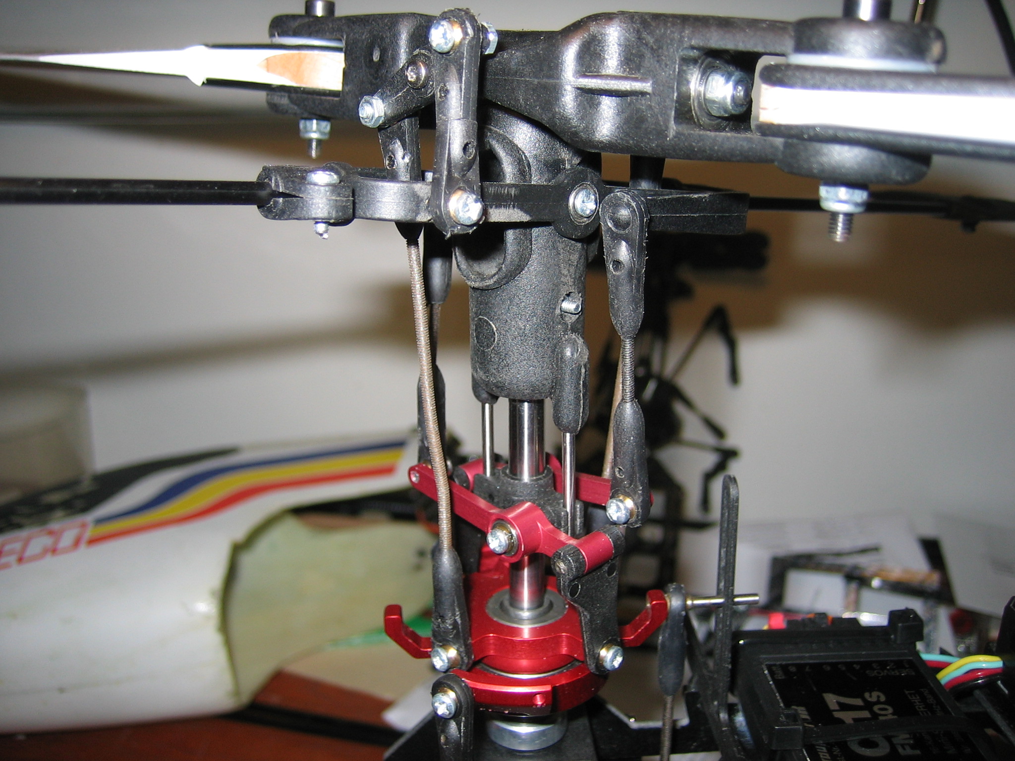

könntest du mal ein Bild von deinem Eco-Rotorkopf machen? Mich würde mal interessieren, wie ein funzender Kopf aussehen muss! Bei Dir scheint es ja zu klappen! :)

bitte sehr
eco kopf.jpg (760.76 KiB) 350 mal betrachtet

Ne kleine Frage: Hast du die neue Stabiwippe? Die mit diesen Ausbuchtungen, da wo das Pitchgestänge an den Bell-HillerMischern dran ist?
Kann man die ovale, originale mit heißer Luft, auch etwas nach außen formen?

ist nicht nötig. Geht auch so.

Hm, aber bei mir geht die Wippe dann etwas schwergängig, weil die Kugelgelenke da reiben.... is nich viel, aber etwas......
Ist das schlimm?

Aber das ist nur ab -8° bis hoch zu -10°

das Problem kenne ich. Ist aber kein Hinderniss. Gestänge so biegen, dass es einigermassen sauber dran vorbei geht, oder kurze Kugelköpfe verwenden.

Pitchweg kannst Du vergrössern indem Di den Bell Hiller Mischer genau falsch rum anbaust.

Hi Crazymax,
kannst Du mir mal die Längen Deiner Anlenkungen durchgeben?
- Servos auf Taumelscheibe
- Taumelscheibe zu Mischhebel am Blatthalter
- Pitchkompensator zu Stabiwippe
Ich habe jetzt meinen nach den Angaben von der Flyheli-Homepage umgebaut, aber mit den angegebenen Werten kam ich dann auf -8° bis ca. +5°, nachdem ich die Anlenkungen "Servos auf Taumelscheibe" noch etwas verlängert habe, jetzt auf -5° bis +8°. Ist zwar auch schon besser als vorher, aber von +/- 10° keine Spur, o.k., brauche ich wahrscheinlich auch noch nicht.

die Längen der Stangen von den Servos zur TS wollte ich auch schon mal wissen. Habe 72 mm, aber immer noch zu wenig -Pitch.
Ansonsten keine Änderung der Längen der anderen Stangen.

Also bei mir die Gestänge von Servo zur TS sind 75mm lang und die Pitchgestänge sind 89mm lang! :)

bei den Gestängelängen zur TS einfach darauf achten, wo man hin will.
Kunstflug = fast gleiche Schiebewege nach oben und unten. Rundflug mit ner gelegentlichen Rolle, oder nem Loop darf nach den Massen lt. Bauplan eingestellt werden.
Darauf achten, dass die Pitchkompensatoren einigermassen Waagerecht bei Neutralpitch stehen.
Cu
