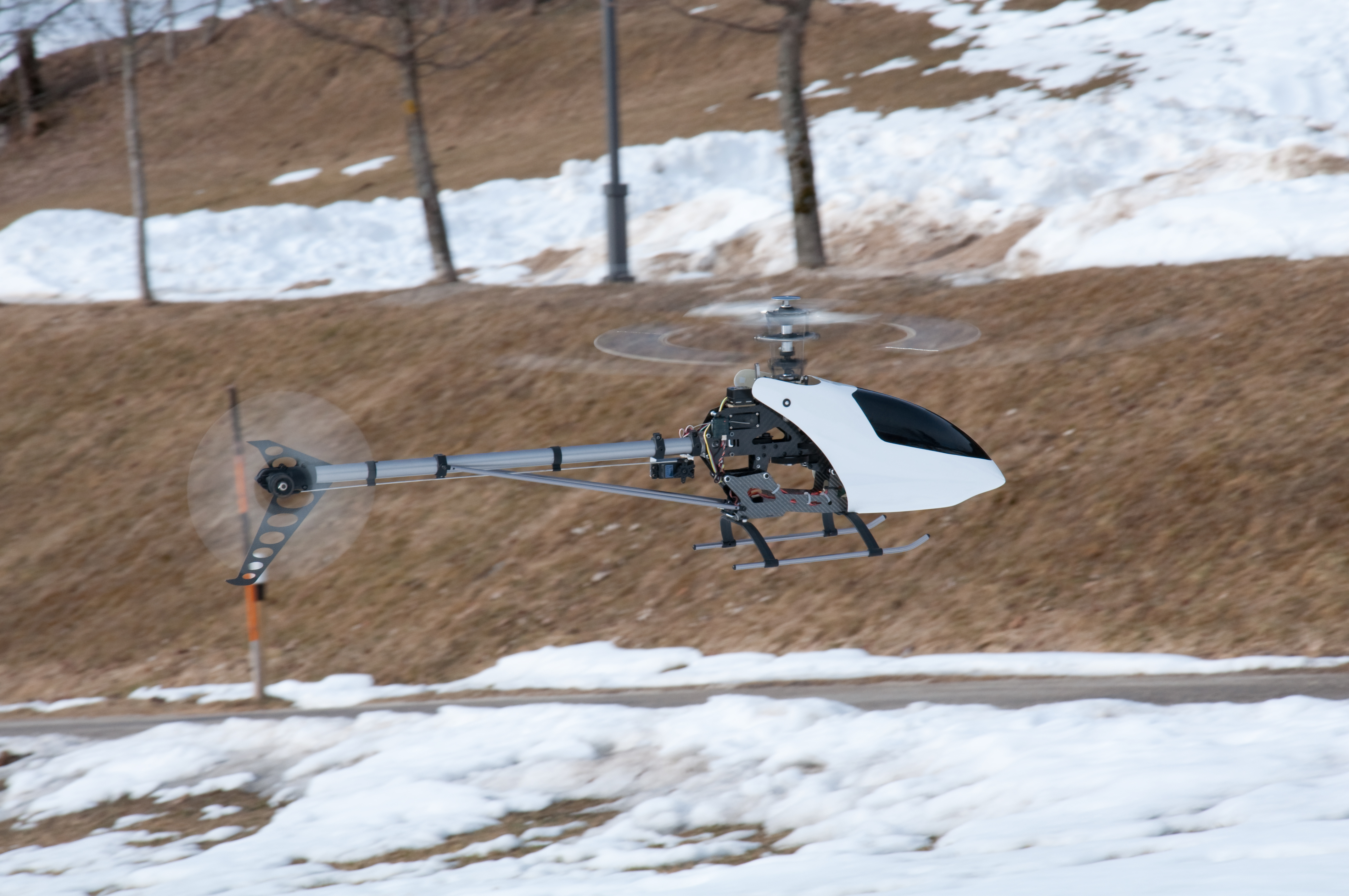

Also ich geb meinen auch nimmer her...
Meinen habe ich seit Dezember 2007!!!! bis auf Alublatthalter, Jazz 80 und nem 1700er Z-Power Motor sowie angepasstem getriebe ist eigentlich noch fast alles beim alten. Mit den 6s 2500er Akkus sind zwischen 5 bis 7 Minuten Flugzeit bei ca 2000 UPM drin - je nach Gangart...
und das isser...
