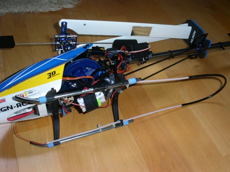

#19 Re: (Problem) Servo zittert - Funkstörungen, kaputt, Wackliger
hier mal 2 Bilder wie ich das Problem gelöst habe. Funktion geht vor Schönheit, aber seither habe ich keine Störungen mehr.
Keine Angst, die Antenne kann so auch nicht in den Rotorkreis schlagen (Meines Erachtens deshalb besser aus vorne herum)
Beim Koax ist klar, da ist die Antenne natürlich unendlich lang im Vergleich zum Gestell, ich bin bei mir auch ganz unten aus dem Gestell zum Ende (Lama Kuve Placebo-Heckrotor) und wieder zurück zur anderen Seite - Landekuve und den Rest nach vorne. Damit waren die Störungen auch weg und den fliegt man ja nicht bis zur völligen Sichtgrenze...
Ich hoffe es hilft
Viele Grüsse
Ich hoffe es hilft
Viele Grüsse

#20 Re: (Problem) Servo zittert - Funkstörungen, kaputt, Wackliger
Die Verlegung deines Antennenkabels ist aber auch eher suboptimal. Das Kabel direkt an der Alukufe wird eben von dieser abgeschiermt. Besser wäre das Antennenkabel genauso wie es bei dir zu sehen ist, allerdings etwas höher am Landegestell zu befestigen. Idealerweise mittig, somit hätte man maximalen Abstand zum Regler und zu den Alukufen. Die vorgegebenen Löcher für die Antennenverlegung am Gestell selbst, ist meiner Meinung nach etwas zu hoch bzw. zu nah am Regler.
