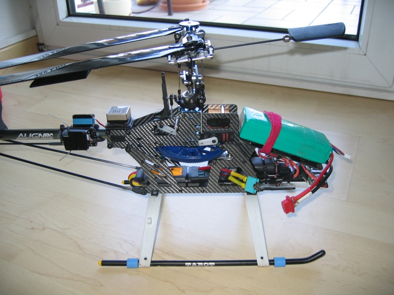

dies ist mein erster Post und gleich ein Hilferuf an euch. Ich habe einen KDS 450s der ja baugleich zum T-Rex ist, daher habe ich dieses Forum hier gewählt und hoffe das ist ok und so gedacht. Ich habe ein kleine Problem mit meinem KDS, genauer mit einem Servo ...
Wie ihr auf dem Video erkennen könnt, seht ihr den linken Servo an der Taumelscheibe stark
nach unten ziehen, bzw er zittert wenn man den Pitch so hoch zieht das es kurz vor dem
abheben ist.
Das tritt in unregelmäßigen Abständen an unterschiedlichen Orten auf. Hatte
den Heli Gestern schon in der Luft wo dies auch passierte er fängt dann an stark in der
Luft zu wackeln und sackt nach unten und fängt sich sofort wieder und das in einer Tour.
Nun bin ich stark verunsichert. Woran kann das liegen? Servo kaputt? Funkstörungen? Kabel
wackligen?
Hatte jemand sowas schonmal? Bin echt auf Hilfe angewisen, so traue ich mich
gar nicht den Heli zu starten.
Hier das Video: http://www.rcmovie.de/video/512291125700ee2e7236

Mach mal ein Bild von deiner Antenneverlegung, das sieht mir stark nach Empfangstörungen aus.

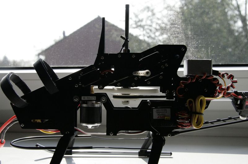

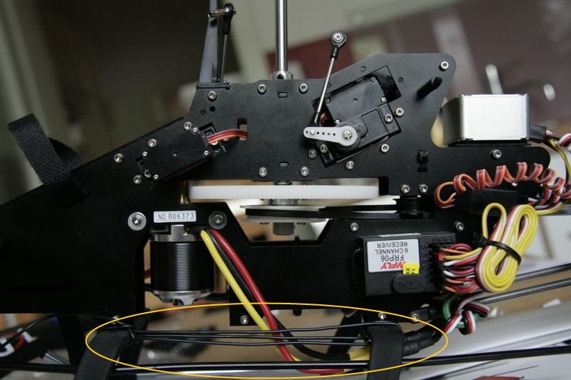

#3 Re: (Problem) Servo zittert - Funkstörungen, kaputt, Wackliger
vielen Dank schonmal fürs melden ... hier die Bilder ....
- rechte Seite
- _MG_4804 [800x600].jpg (64.13 KiB) 842 mal betrachtet
- linke Seite
- _MG_4805 [800x600].jpg (71.67 KiB) 841 mal betrachtet

Also die Antenneverlegung ist so wie du sie hast katastrophal. Die Antenne so lang wie möglich machen, nicht so viele Parallelwege nehmen, nicht an Leitenden Materiaien wie Carbon oder Alu entlang legen, nicht an Störquellen wie Regler oder Motor entlang legen.
Und RedMax hat recht was die ähnlichkeit mit den T-Rexen angeht. Der ist komplett anders als ein Rex, allerdings bin ich vom Servotod nicht ganz überzeugt und würde erstmal auf Empfangstörung untersuchen.
edit:
Hier hab mal dein Bild genommen und eingezeichnet was ich meine: So wie das aussieht hast du das Antennekabel 4fach parallel gelegt, das hat in etwa den gleichen Effekt als hättest du das Kabel an der Stelle abgeschnitten.
edit:

#7 Re: (Problem) Servo zittert - Funkstörungen, kaputt, Wackliger
Hallo Sandman,
also wenn ich das untere Bild anschaue, trifft mich fast der Schlag. Wenn das Deine Antenne ist, die unten merhfach über die Kuven gewickelt ist wundert mich nichts mehr. Fliege auf keinen Fall mit so einer Antennenanordnung. Diese wird nur zur Auslieferung von ARF Modellen oft so unsinnig befestigt. Bei einem Radio ist dies o.K. bei einem Modell tödlich.
Wickle mal bitte die Antenne ab, gehe direkt mit der Antenne vom Empfänger nach ganz unten ans Landegestell, über ein Antennenröhrchen /dünner Schlauch mit der Antenne nach hinten, als U gebogen wieder auf die andere Seite- unten am gegen überliegenden Kufenrohr festbinden und fertig.
Ziel immer mit der Antenne so weit wie möglich vom Regler und Motor weg.
Viele Grüsse

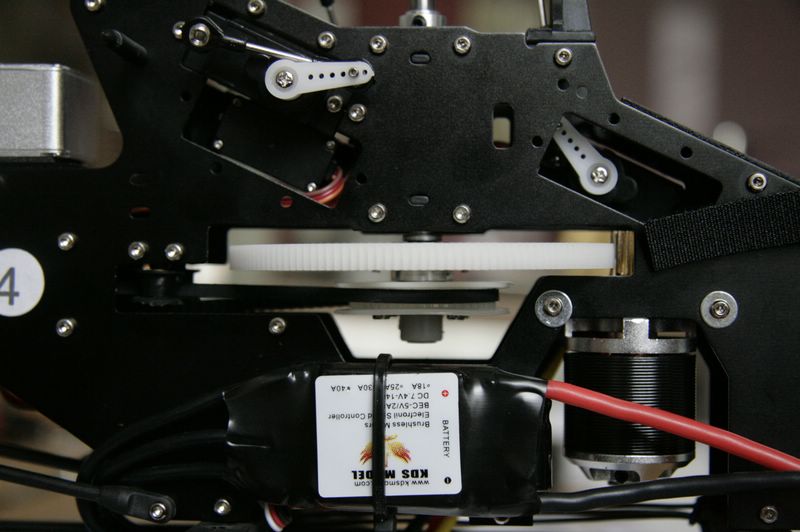

#8 Re: (Problem) Servo zittert - Funkstörungen, kaputt, Wackliger
-Riemen spannen, der sollte auf den vorgesehenen Rollen laufen..
-versetze den Regler auf die linke Seite, vor den Motor. Passenderweise kürz auch die Kabel
-vermeide Kabel, die nahe am Heckrohr oder am Hauptzahnrad verlaufen
-und zu guter letzt die Antenne. verlege sie weg vom Motor. weit weg. ganz weit weg. Ist die lang genug, versuche folgenden Pfad: Kufenbügel, Seitenleitwerk, und dann im Antennenrohr weiter. Nicht Spannen, immer durchhängen lassen.

So ich bins nochmal, hier siehst du mal eine Möglichkeit der Antenneverlegung. Das Antennekabel beginnt auf der anderen Seite vorne und ist genauso an den Kufen befestigt wie auf der sichtbaren Seite. Und auf dem Bild siehst du mal den Unterschied zwischen deinem Heli und einem Rex. Die beiden Helis haben absolut gar nichts gemeinsam. Da scheint dir der Verkäufer eien falsche Info gegeben zu haben. edit: Habe gerade auf einem Bild von dir gesehen, dass der Sicherungsring des Hauptrotors verkehrt herum verbaut ist. Die schmale abgestufte Seite gehört nach unten auf das obere Domlager. Wenn du es mit der breiten Seite nach unten verbaust, dann liegt der Sicherungsring flächig auf dem inneren und äuseren Lagerring auf und das ist nicht gut.DerSandman hat geschrieben:Issa nicht? Soweit mir gesagt wurde passen alle Ersatzteile des T-Rex hier dran. Also müßte er schon relativ baugleich sein.

Ah ok verstehe ... also von Werk aus is des Dingen bei der Verkabelung eine Katastrophe
werde mich dann mal ran machen die Kabel neu zu verlegen vom Motor, die Antenne und eben den Ring

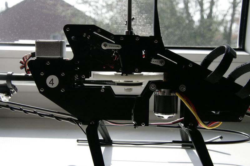

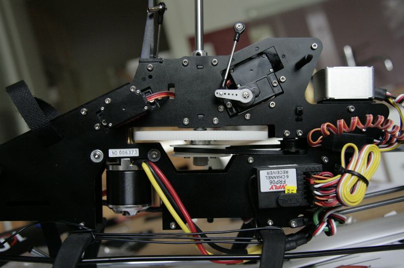

#12 Re: (Problem) Servo zittert - Funkstörungen, kaputt, Wackliger
Ist es so nun besser? Oder noch irgendwie was flasch oder verbesserungsbedürftig?
- _MG_4813 [800x600].jpg (66.07 KiB) 840 mal betrachtet
- _MG_4812 [800x600].jpg (65.79 KiB) 841 mal betrachtet

#13 Re: (Problem) Servo zittert - Funkstörungen, kaputt, Wackliger
Um Gotteswillen nicht das Antennekabel um die Carbonheckstrebe wickeln. Das ist pures Gift für den Empfang. Steht aber bereits weiter oben. Antennekable nicht an leitenden Materialen entlang legen oder gar umwickeln. Dazu zählt, Alu, Carbon und jedes andere Stromleitende Material. Nebenbei, die Antenne zu wickeln ist in jedem Fall schlecht, egal um was es gewickelt wird.

#14 Re: (Problem) Servo zittert - Funkstörungen, kaputt, Wackliger
warum verlegst Du denn die Antenne nicht wie von mir beschrieben ganz unten im Kuvenbereich?. Ich hatte die Wendelantenne der Einfachheit halber auch an den Kohlefaserstreben und hatte nur Probleme. Dies ist nicht weit genug vom Riemen weg und die Streben können kann elektrisch leiten!
Ich kann nur empfehlen, Erfahrungen auch zu nutzen. Über diese Problematik (z.B. "Heckzucken") wurde wirklich schon viel geschrieben.
Gruss Michael

Okay *hmpf* ich scheine zu begriffstuzig zu sein. Habt ihr mal Bilder für mich wie ich es richtig machen kann? So wie auf dem gezeigten Bild oben kann ich es zur Zeit leider noch nicht machen da ich kein so langes Rohr habe. Im Kufenbereich ist es doch verlegt von der einen Seite vorne rund durchs Antennenrohr und wieder an die andere Seite, ok das mit den Heckstreben das die auch leiten war mir irgendwie nicht so bewußt.
PS: Mit meinem Koax habe ich zur Zeit das gleiche "Antennenproblem" ich weiß einfach nicht wohin damit habe da auch ein Antennenrohr dran aber viel zu kurz. Da hatte ich auch vor diesem Thread probeweise die Antenne aufgewickelt auf das Antennenrohr, aber wie ihr schon meintet keine gute Idee ist dann als ob die Antenne gekürzt worden wäre.
