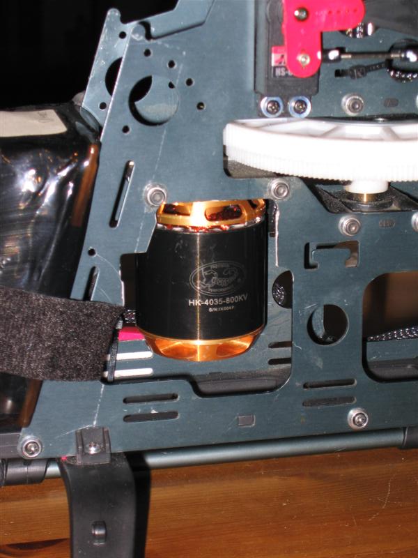

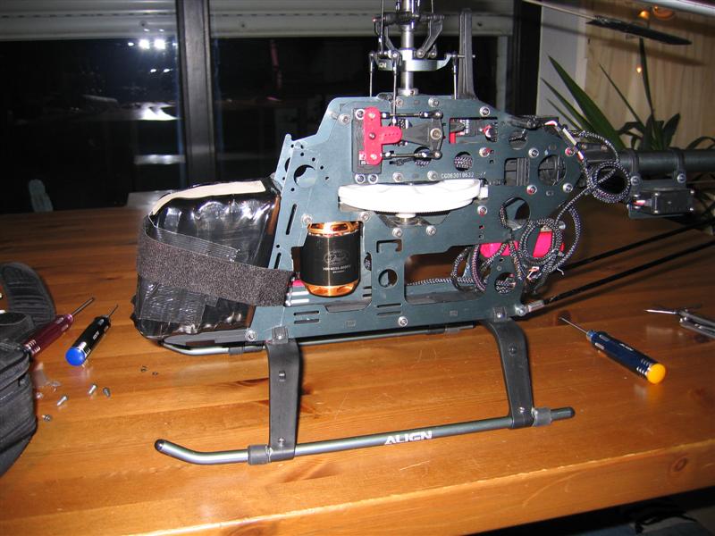

Hi Jungs!
Welle ist drin. Ist aber kein einfacher akt! Die alte Welle sitzt sehr fest. Man muß den Motor nach Demontage in einem Plastikbeutel im Wasserkocher auf 100 Grad erwärmen und dann schnell die alte Achse ausschlagen. Dann 8er Bohrer und das loch ca. um ein hundertstel aufweiten. Die neue Welle geht dann einwandfrei rein.
Hab gerade eingebaut. Chassis muß gedremelt werden wie auch bei den anderen Scorpion Motoren.
Jetzt bin ich gespannt auf den Erstflug vermutlich morgen wenn das Wetter mitspielt.

#17 Re: Scorpion HK4035-800kv 12S Lifepo
Hier noch Fotos!°

#18 Re: Scorpion HK4035-800kv 12S Lifepo
ach ja - noch was! Die Magnete sind echt schlecht verklebt. Sollte sich etwas lockern, dann mit Loctite 648 wieder festkleben. Das ist hochtemperaturbeständig!

#20 Re: Scorpion HK4035-800kv 12S Lifepo
War gerade mal 2 Akkus fliegen!
Das ist ja unfassbar! Wir haben hier echt heftige Sturmböen aber die Mehrpower gibt einem das sichere Gefühl, dass der Heli macht was man will...
Ich bin gerade heftigst 3D geflogen mit TicTocs, Rollen, Loopings hin und her und hoch und runter. Dazwischen immer sehr schnelle Runden 8ten.
War alles egal.. Kein Motoreinknicken mehr wahrnehmbar wie beim Tango 45-08.. und als ich den neu hatte dachte ich immer...heftiger gehts nicht
Sogar der Schwerpunkt stimmt nahezu perfekt obwohl der Motor 100 g schwerer ist als der Tango.
Zusammenfassend kann ich sagen, wer sich vor dem Umbau der Motorwelle nicht scheut und wen an seinem Chassis dremeln nicht stört, der sollte es machen!
