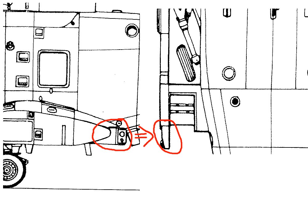

EDIT: Ich hab mir eben nochmal einige Fotos angeschaut und nochmal auf meinen Zeichnungen(Spantenrissen geschaut:
Die Fahrwekschächte sind eigentlich tropfenförmig, nur ganz außen haben sie noch eine Platte, welche hinten nicht spitz zuläuft, sondern von der Seite gesehen rechteckig endet. Ich werde also diese Kante einfach rausschleifen und an den Heckausleger anpassen, was meint ihr?
Gruß Timo
