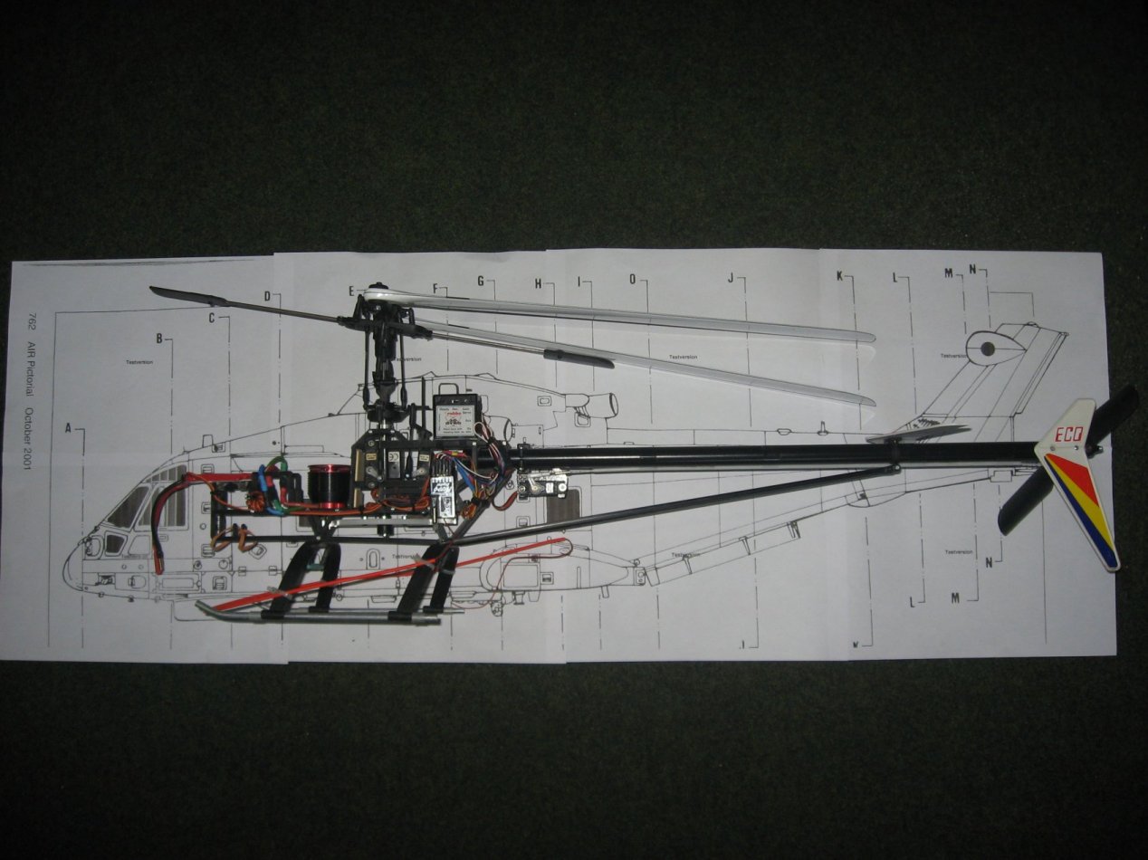

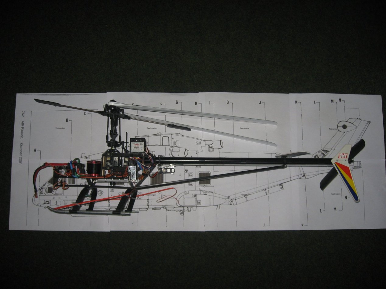

Eben habe ich einen der Spantenrisse mal groß kopiert, bzw. als Posterdruck auf 16 Din-A4-Seiten ausgedruckt.
Die Größe passt noch nicht ideal, ist jedoch schon eine gute Ausgangsbasis für eine morgen stattfindende Kopier-Orgie, um die Größe noch anzupassen.
Wie ihr auf den Bildern erkennen könnt, ist der ECO noch ein wenig zu lang für den Rumpf, bzw. der Rumpf zu kurz für den ECO.
Ich bin jetzt garde am Überlegen, ob ich besser den gesamten Rumpf auf ca 123% vergrößere (Diesen Wert habe ich ausgerechnet, er ergibt sich aus dem nötigen Abstand zwischen Hauptrotorwelle und Heckrotorwelle), oder aber die Rumpfzelle in der Größe so belasse, wie sie zu sehen ist und nur das Heck entsprechend verlängere, oder eine Mischung aus beidem.

EDIT: Irgendwie kann ich meine beiden in der Galerie hinterlegten Bilder nicht anhängen. Es kommt die Fehlermledung:
"Die Größe des Bildes konnte nicht ermittelt werden"
Kann mir jemand helfen? Danke
EH101-ECO8 002klkl.jpg (145.11 KiB) 824 mal betrachtet
EH101-ECO8 001klkl.jpg (137.6 KiB) 823 mal betrachtet

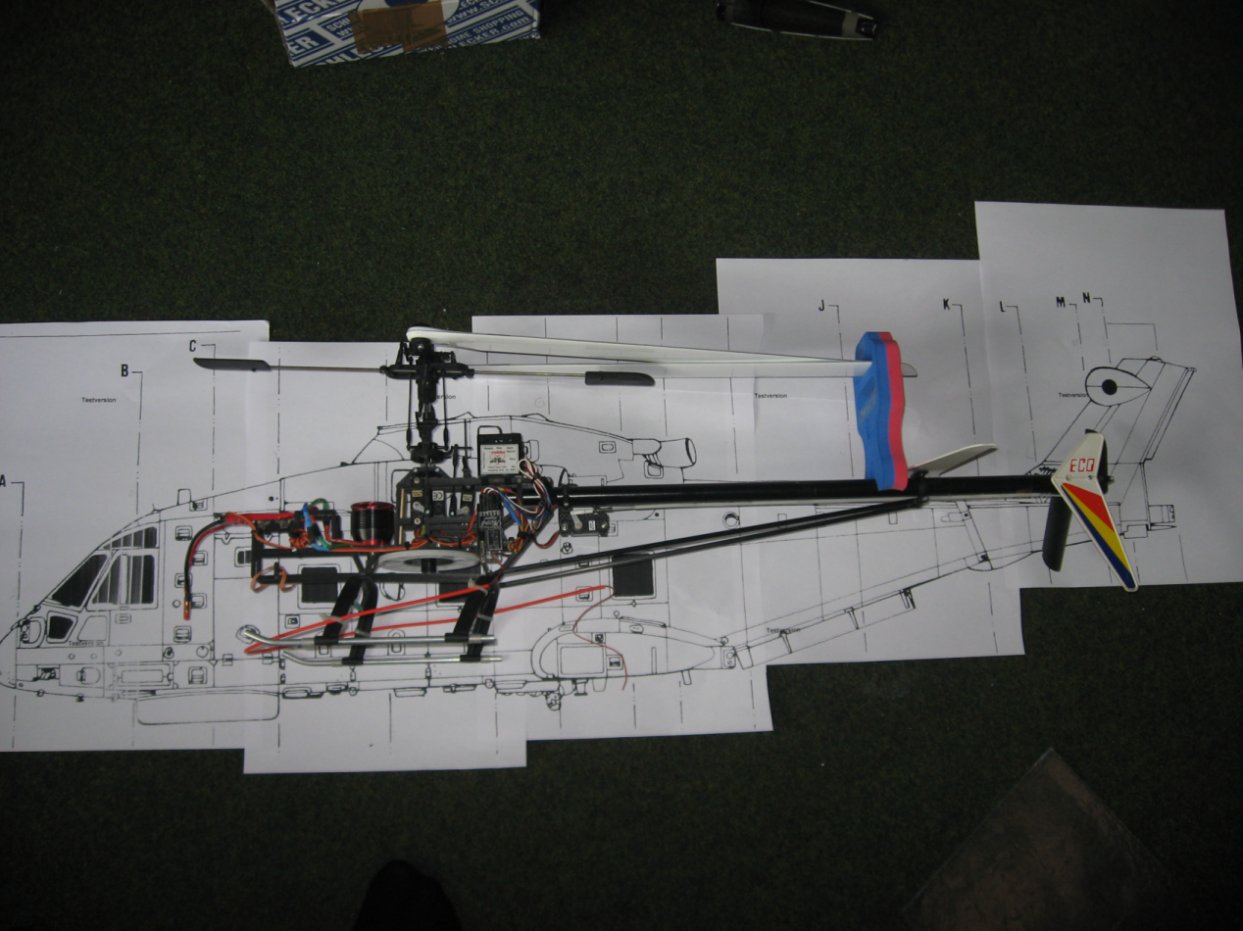

Mensch Carsten, sei doch net so ungedludig :D Okay, zugegeben, ich hab ja Ferien :D
Wie bereits angekündigt habe ich heute die Seitenansicht (und auch die Spanten) noch etwas größer kopiert, sodass der ECO jetzt im Rumpf Platz finden kann.
Außerdem war ich noch im Baumarkt und habe Sperrholz für den Rumpf und nen Draht für die Styro-Säge besorgt, jetzt aknns also losgehen :)
Im Anhang mal ein Bild, wie das ganze dann aussehen wird. Mir kommt der Rumpf ja schon etwas groß vor, für die Mechanik...

Goil...die Größe hat echt was. Wichtig ist, dass der Rumpf nicht zu schwer wird. Versuch bei 600 - 700 g zu landen (inklusive Spanten und Fahrwerk).
Theorethisch kannst ja gleich den Riemen vom ECO16 nehmen für das hohe Heck oder ist der zu kurz?
Evtl. könnte es Probleme am Turbinengehäuse geben. Naja mal schauen....

Denke mit der Höhe komm ich ziemlich genau hin, vll kann ich sogar die Taumelschaibe so im Turbinengehäuse versenken, dass es nicht auffällt :)
Der Riemen vom ECO16 ist leider nur 7cm länger als der roginale ECO8-Riemen, und 7cm sind fast etwas wenig zum Höherlegen, aber es gibt ja genug andere große Helis, irgendeiner wird schon passen, da könnt ihr mir ja bestimmt weiterhelfen :oops:
Das Gewicht hängt natürlich maßgeblich von der Dicke des Tiefziehmaterials ab, da muss ich schauen, welches grade so eben noch dik genug ist, aber erstmal die Urform basteln.
Spanten werden vermutlich aus Flugzeugsperrholz erstellt, vielleicht sogar aus Balsa um Gewicht zu sparen.
Fahrwerk wird vermutlich ne fertige Lösung, mir fehlen die Mittel um sowas auch noch selber zu konstruieren.

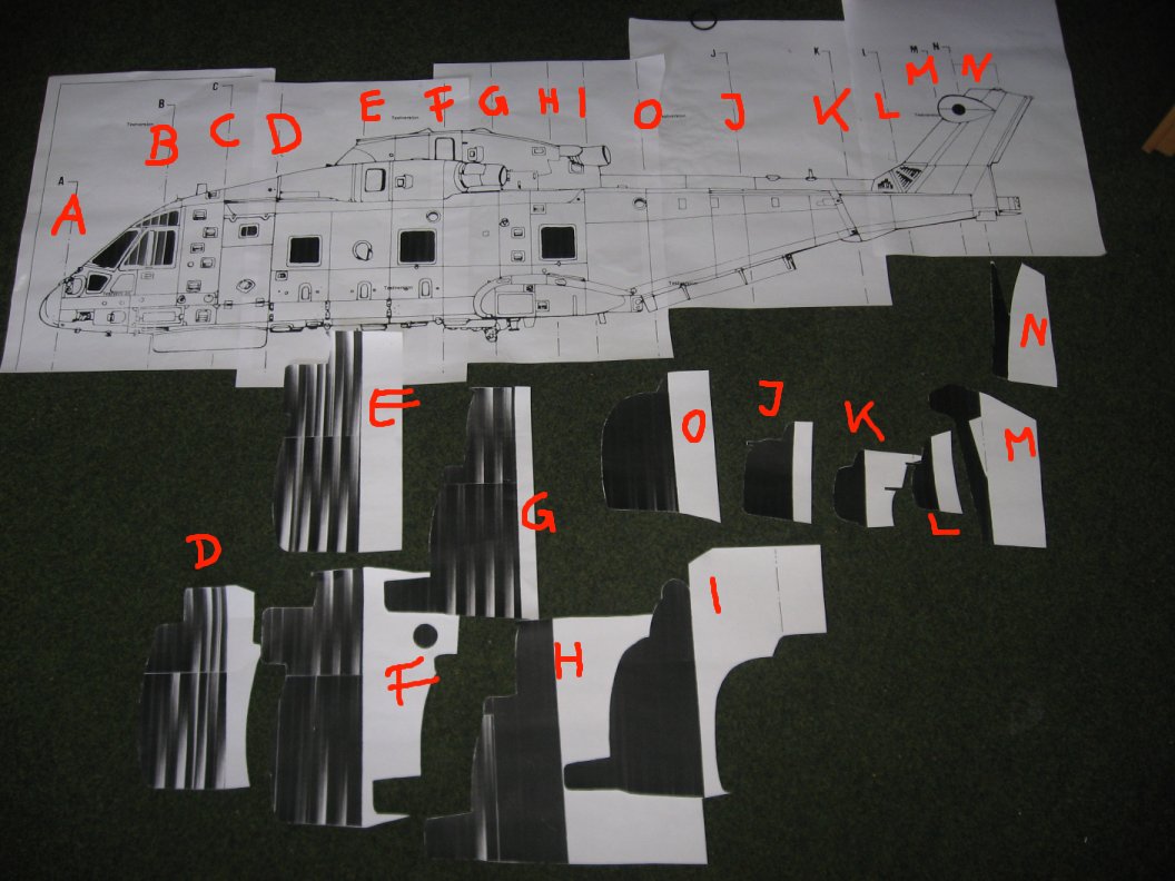

Hab alle bisher großkopieretn Spanten ausgeschnitten. Die grade Rückseite der Spanten habe ich noch nicht abgeschnitten um noch ein klein wenig flexibel in der Größe zu sein, und damits auch wirklich garde wird werd ich diese mit so nem komischen Standmesser abschneiden, ich hoffe ihr wisst was ich meine :)
Jetzt das Gruppenfoto, ich hoffe ihr könnt was erkennen.
Die ganz aufmerksamen werden bemerkt haben, dass die Spanten A,B und C noch nicht mit drauf sind. Diese hab ich noch nicht großkopiert, kommt aber noch :D
Der schwarze Punkt auf dem F-Spant gehört übrigens zum G-Spant und ist das Turbinenrohr :)

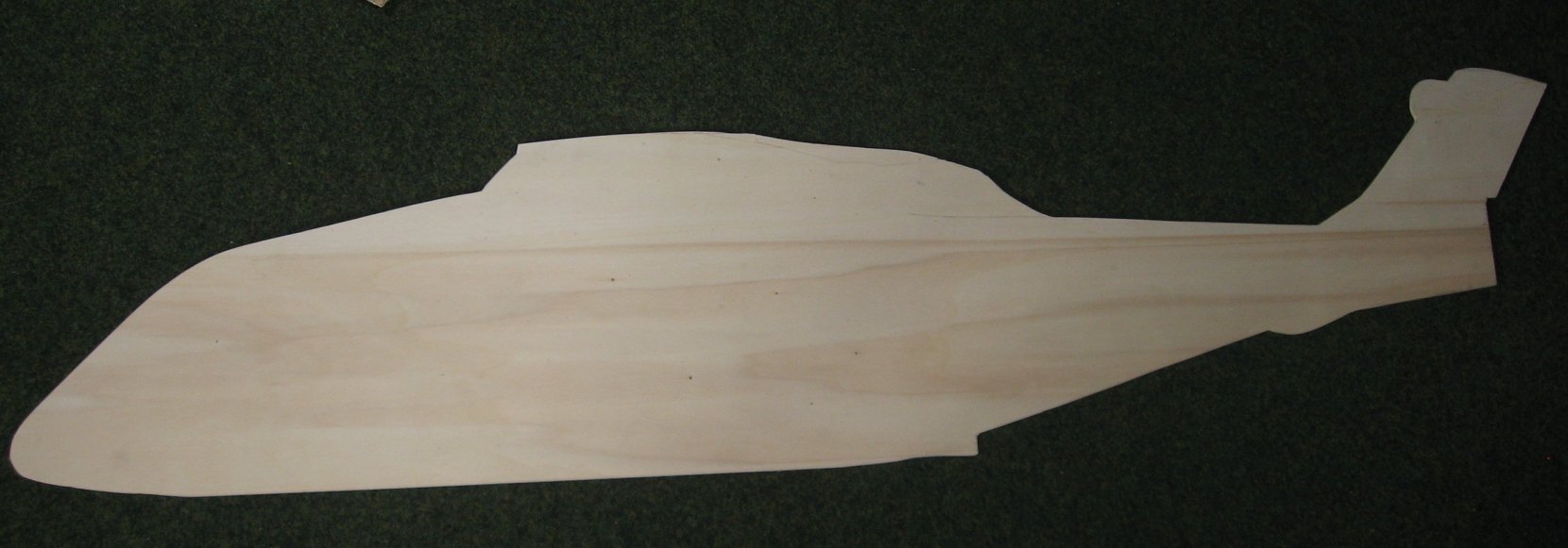

Ich habe die Seitenansicht aufs Holz übertragen und ausgesägt (mit der Laubsäge!!!).
Die ganz aufmerksamen unter Euch werden feststellen, dass ich am Turbinengehäuse noch nicht so exakt gearbeitet habe, weil ich mir zuerst auf Bildern anschauen muss, wie das dort gelöst ist. Denn auf meiner Seitenansicht ist die eigetliche Rumpfform von den Turbinenrohren verdeckt.
Gruß Timo

Sieht doch schonmal gut aus. Wie lang ist die Kiste jetzt?
Übrigens: Der Absatz unten rechts kommt von den Fahrwerkspylonen und sollte in der Rumpfmitte nicht drin sein.
