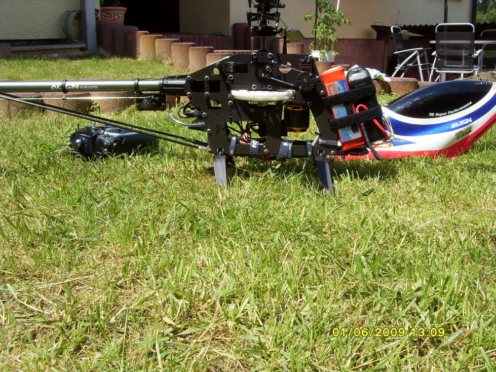

10s Akku platziert man im CF Chassis so: (geht aber nur bis 3700 mAh)

Okok, werde noch ein zweites BEC-Kabel montieren. Gibt es dazu was Besonderes zu beachten? Ich nehme an, auch eines mit sonem Ring! Oder?
Hier noch Fotos mit montiertem Akku.

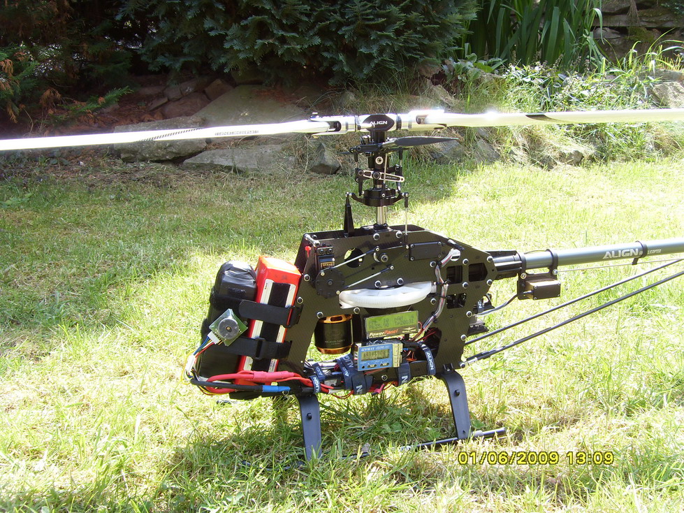

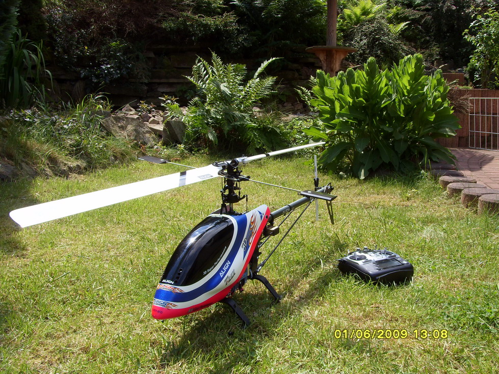

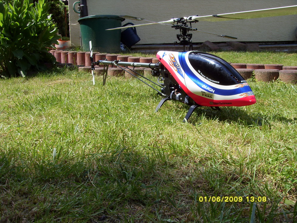

Hallo Leute,
wollte keinen neuen Thread anfangen. Also hier mein 10S 5000mAh(es geht doch) mit den Komponenten aus meiner Signatur. Gewicht 4,1kg! 6 Klicks getrimmt an der Funke und steht wie ne 1.
Ich muss sagen das Teil geht wie Sau. 1700 rpm 12-14min reiner Rundflug mit ein paar Loppings, 2000 rpm 9,5min, 2450 rpm :shock: 7min; wobei letzteres mir zu heftig ist(bis jetzt :D ). Das alles bei sehr starken Wind, ich denke da ist noch ein bischen mehr Flugzeit drin.
Temperatur nach 2Akkusätzen 1700-2000rpm:
Regler:35°C
Motor: 50°C
Akku: 30°C kein Blähen mehr
Akkus habe ich aus 3Kokams und einen SLS zusammengebastelt bestehend aus:
1x6s Kokam 5000mAh 30C + 1X4s Kokam 500mAh 30C
1x6s Kokam 5000mAh 30C + 1X4s SLS ZX 500mAh 30C
so hier ein paar Bilder:
achso ja bitte keine Anmerkung zur Kabelverlegung, die sind alle sicher verlegt. :wink:
Gruß Jens

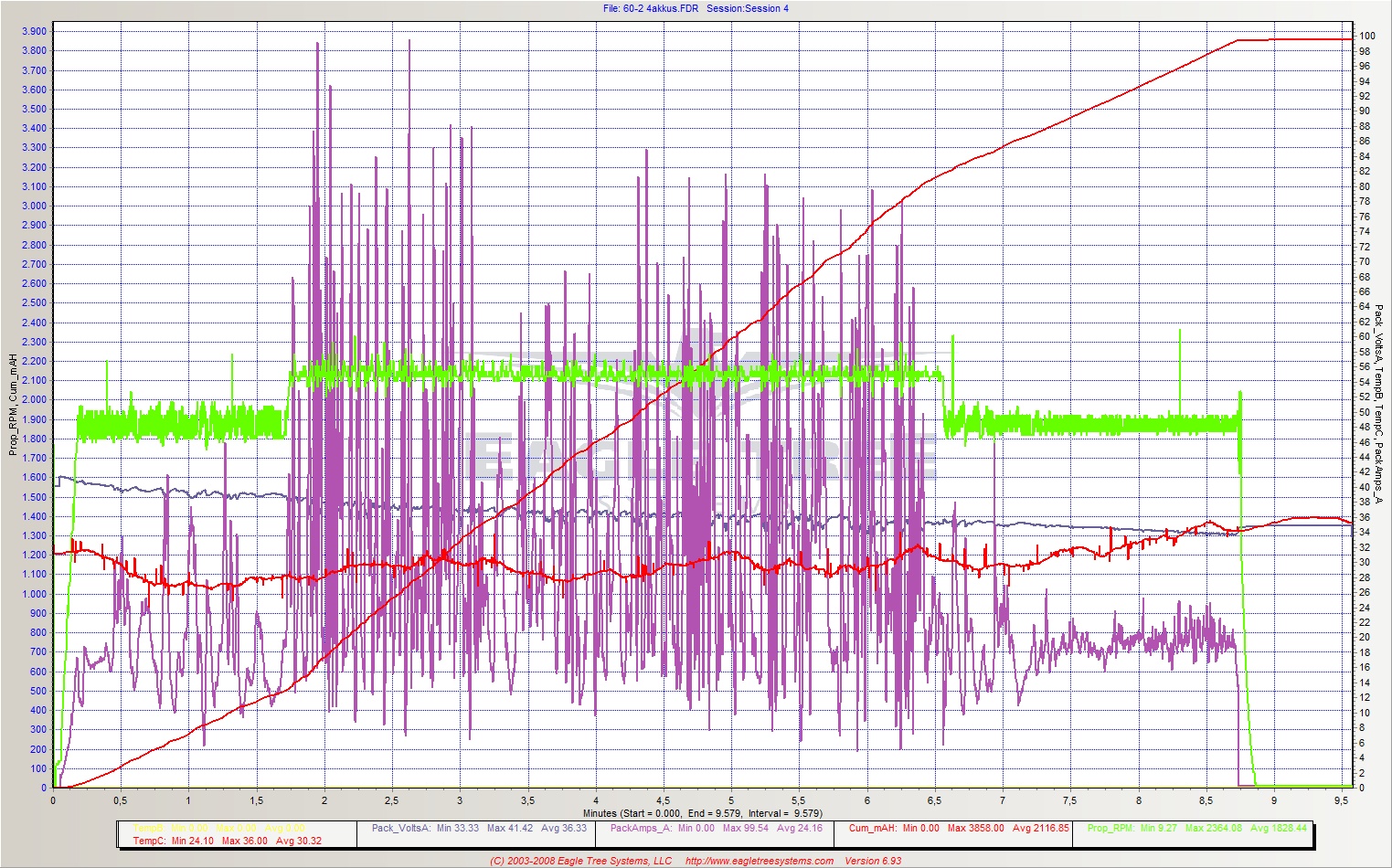

Carsten aus LA hat geschrieben:Ich wär vorsichtig, unterschiedliche Akku Typen in Serie zu schalten.
Warum? Ich habe jetzt mit den Akkus a12 Ladungen geflogen und kann keine Unregelmässigkeiten feststellen im Gegenteil die Akkus werden nicht mehr heiss und Blähen nicht. Ich lade sie einzeln und da stimmt auch die entnommene Kapazität pro Akku. Ich habe auch noch die Einzelzellenüberwachung beim Flug dran.
Aber ich lass mich gerne eines besseren Belehren.
Hier noch mal ein Log:
10s Akkutest.jpg (797.04 KiB) 864 mal betrachtet
Gruß Jens
#26 Re: Mein 10S
Verfasst: 01.06.2009 17:02:26
von Carsten aus LA
ich wär einfach vorsichtig aus Balance Gründen. Normalerweise sind Packs slektiert. Ich verwende daher nur zyklengleiche Packs aus der gleichen Charge, um sie seriell zu schalten. Wenn ein Pack höhere Spannungslage hat als der andere geht der mit der niedrigeren recht schnell kaputt. Wenn es da mal eine Zelle unter drei Volt drückt, dann wird's problematisch.
Deine Drehzahl liegt übrigens bei 2130 und 1850 RPM. Die max. 2360 aus deinem Log ist Vibrationsrauschen des Sensors.

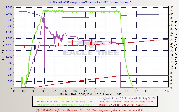

Hier ein Log wo ich den Gov-Store eingelernt habe, also defenitiv 2400-2450rpm :wink: . In der vorhergehende Log habe ich keine 2450 geflogen.
govstore eingelernt.jpg (194.26 KiB) 1040 mal betrachtet

von Carsten aus LA
WOW, das ist echt heftig! Erstaunlich, was der Rex aushält.
