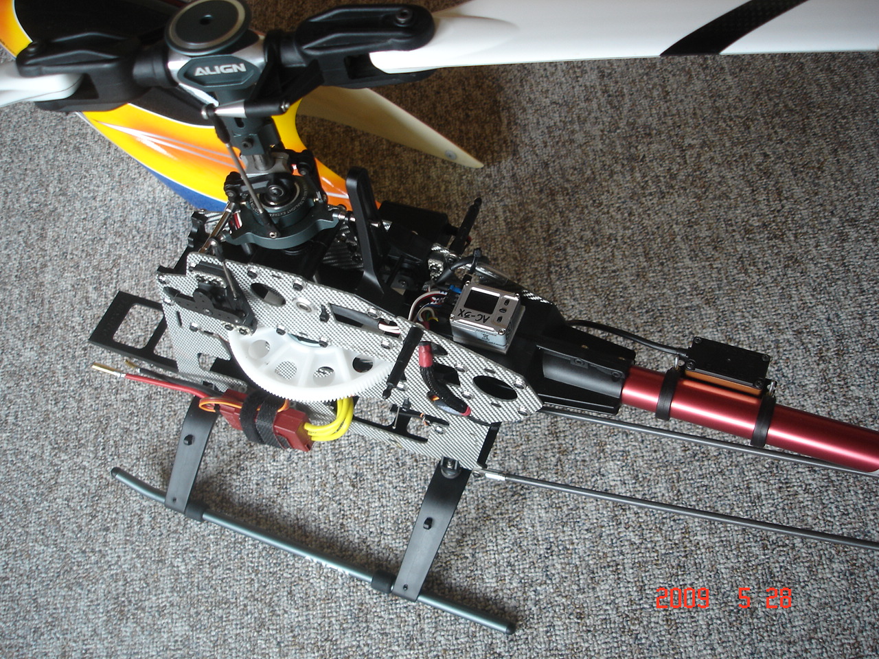

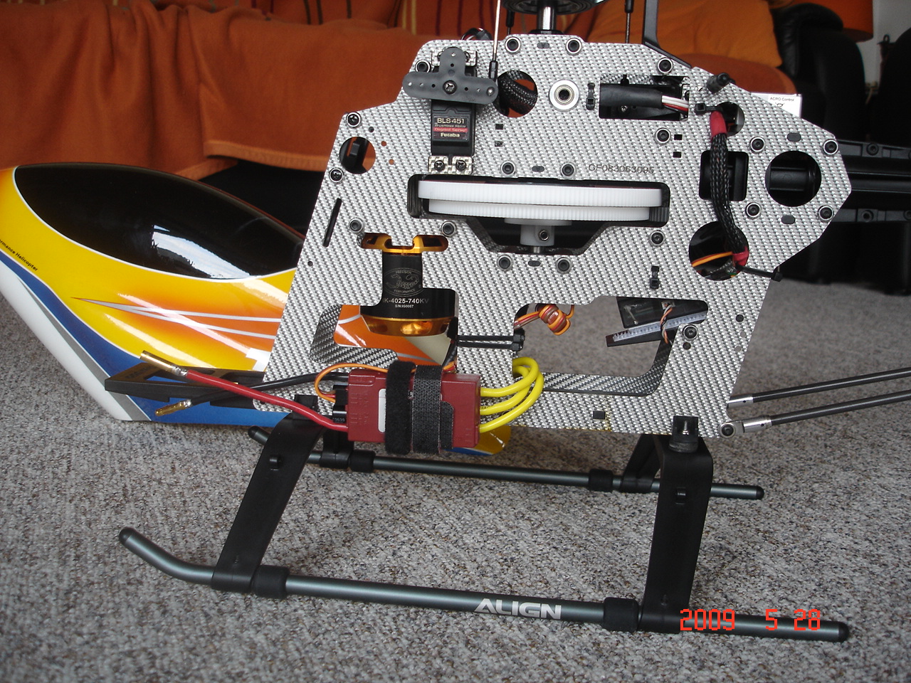

Hallo Powerzone,
wie hoch ist das Abfluggewicht?
Ich würde den Jive umdrehen damit der Kühlkörper nach außen zeigt und mehr Luft bekommt.
Thorsten
Thorsten
#5 Re: Mein 10S
3660gr.!
Übrigens 15er Ritzel und werde mal bei 64% Regleröffnung anfangen.
Und der Jive liegt nicht am Gehäuse an, da sind Distanzhalter dazwischen, so hat er mehr Kühlung als wenn ich ihn umgekehrt montieren würde. Ausserdem ist er so auch gleich noch vor Vibrationen geschützt.
T-Rex 700 mit AC3x 1.4. T-Rex 600, 10s mit GT5. T-Rex 450 Pro mit Flybar.
#6 Re: Mein 10S
Bau mal Dein Heckservo auf die andere Seite sodass die Blades ins Heckrohr einschlagen und nich ins Servo. *anmerk*

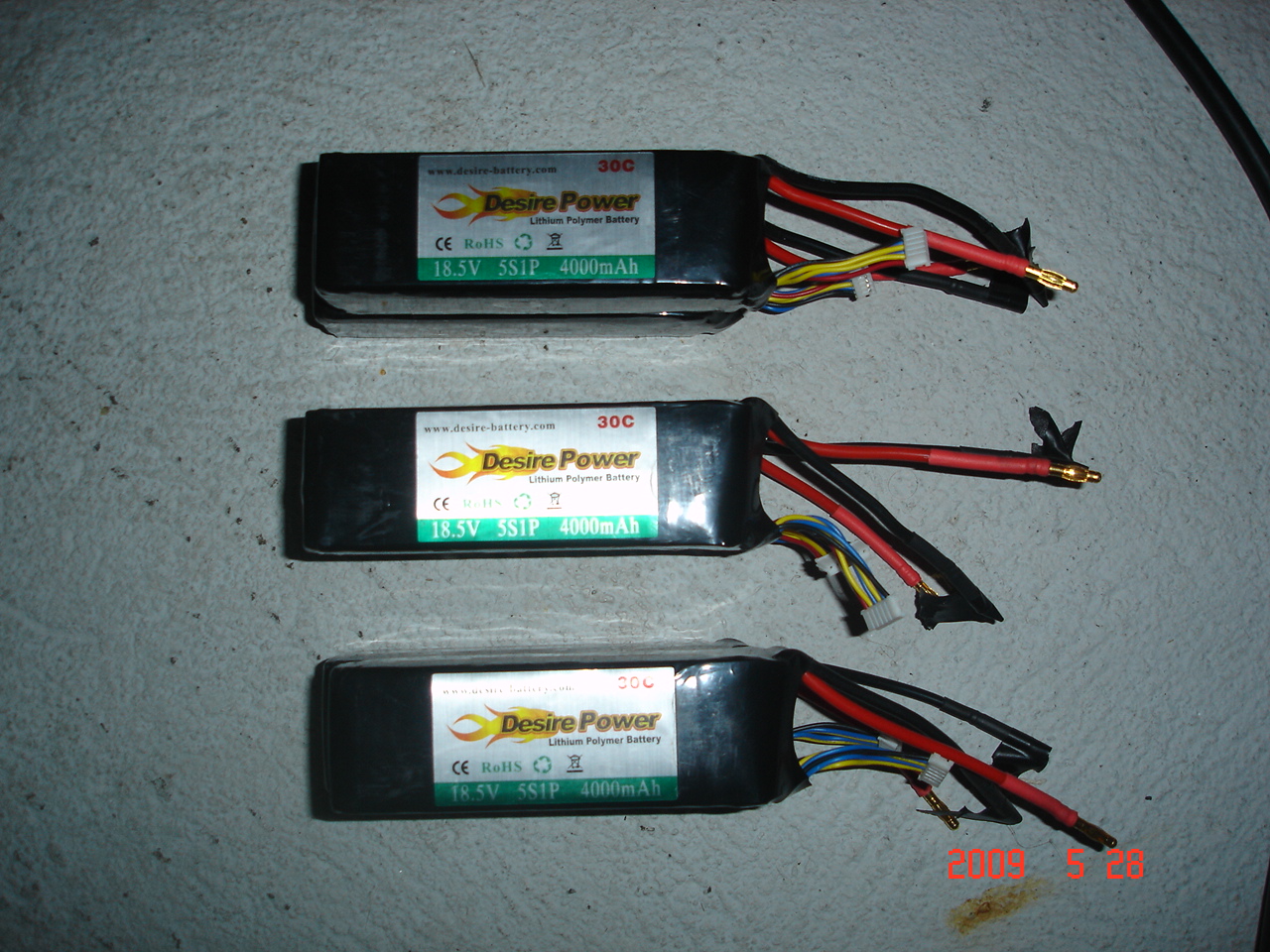

Ein Foto wie die Lipos platziert werden wäre nich schlecht.

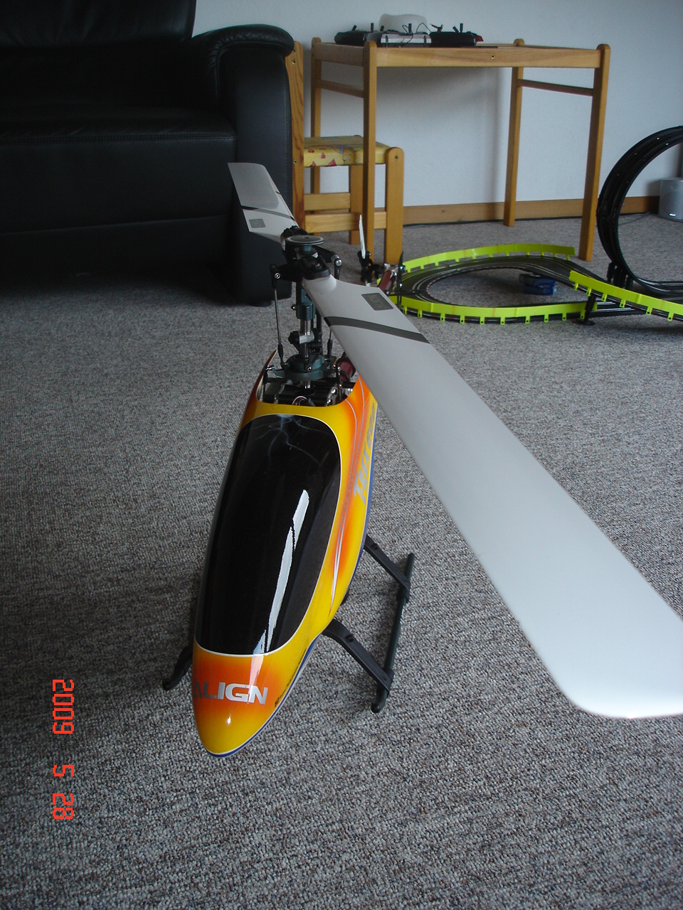

.. und welche Autos hast Du da auf der Carrera GO-Rally - ist genau ein Blatt davor
(mien Sohn will unbedingt diesen Rally-erweiterungspack - gehen da alle GOs drauf? F1 auf Hoppelpiste
(sind die Akkus teils dick oder täuscht das - wgn dem
Das Chassis hast aufgeschnitten für den Motor? Machst Du da noch ein Streifer drüber oder ist das nicht merklich weicher geworden? Kenne den 600er nicht wirklich die Farbe des Heckrohrs würde mich auch vorm Kauf abschrecken

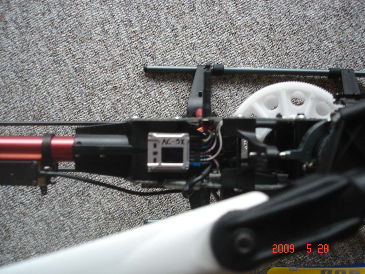

Sieht cool aus. Da erwarte ich aber auch ein Flugvideo nur das du gleich Bescheid weißt.
Achja, und zu dem zweiten BEC Kabel würde ich dir auch raten.

Akkus sind nagelneu!

Und bitte bitte verschont mich mit dem zweiten BEC-Kabel, das braucht es nicht!

Und das mit dem BEC Kabel ist nicht zu unterschätzen. Klar sind das nur Ratschläge und jeder entscheidet selbst was er tut.
Es kam nur sehr plump rüber als Du so angenervt geantwortet hast.
Wenn Du die Ratschläge so abblockst dann bitte auch mit Angabe von Gründen.

klar funzt das im ersten augeschein wunderbar mit einem kabel bei den bls. hänge da mal ein logger ran und danach machst du auch noch ein zweites kabel ran, denn die spannung fällt da gut ab wenns zur sache geht...
