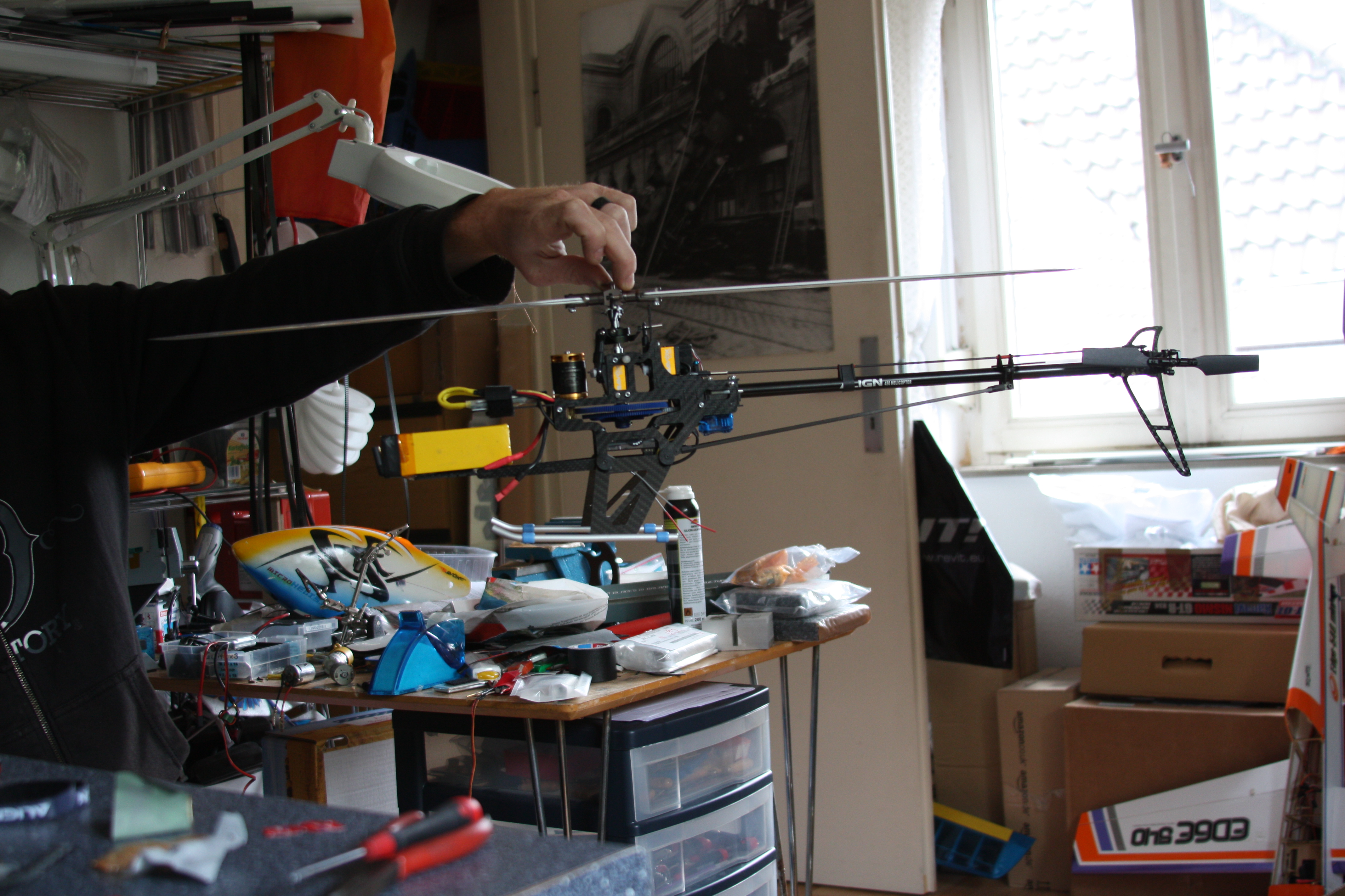

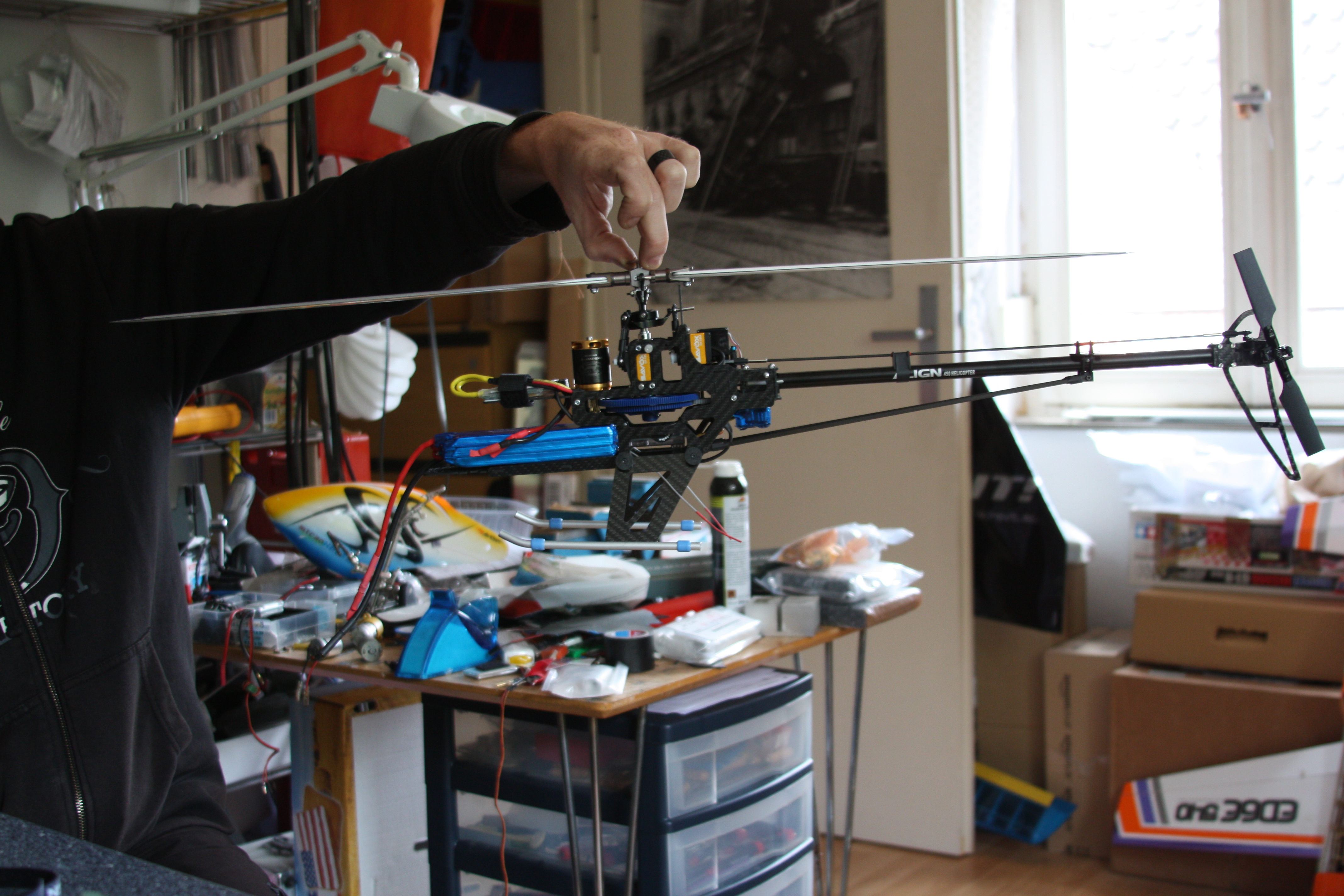

yogi149

Könntet ihr den SP mit dem 3200er Kokam evtl. nochmal mit Haube drauf und HRW horizontal prüfen? Sieht so irgendwie schon ziemlich Kopflastig aus
