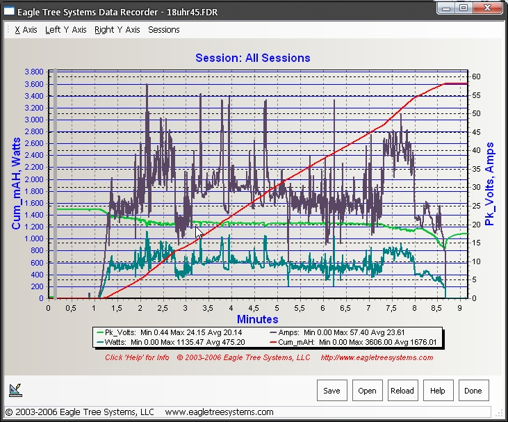

So, Flugtag is rum, nu gibbet Infos zum Scorpion 1210.
Ausrüstung: Scorpion 1210 an 6S 4000 SLS ZX und Jazz 80. Rahmen Carbon, alles andere Alu, V-Stabi v4. Ritzel 14 Zähne an 50 Primär, 20er Freilauf und 61er HZ.
Was soll ich sagen... die Fuhre geht wie die Hölle.
GV1 65% offen, Hurri geht schön sauber durch den Rundflug mit leichtem rumturnen, hat nen elegantes Getriebegeräusch.
GV2 85% offen, Hurri wird zur Waffe. Die Fuhre geht nu so heftig, einfach nur geil. Heftiges Turnen, Speedflug, Flips, alles wie aus der Pistole geschossen. Einfach nur Hammer. Nach etwa 7min ist der Spass dann zuende, dann meint der Jazz, langsam Drehzahl rausnehmen zu müssen.
Jetzt kommts: Motor ist grade mal 42 Grad warm, der Jazz mal knapp 30 und die ZX knapp 52Grad.
Wenn´s so bleibt: Ich würd Ihn wieder kaufen :D . Achja, in Sachen Temp: Ich habe KEINE Kühlöffnungen in der Haube!! wär auch schade um die Haube.

#29 Re: Hurricane 550, welcher Motor?
Verfasst: 21.09.2009 21:38:41
von Thomasmy
Hier mal ein Log:
Hurri mit Scorpion
Hurri mit Scorpion
Hurri 550.jpg (383.95 KiB) 1159 mal betrachtet
