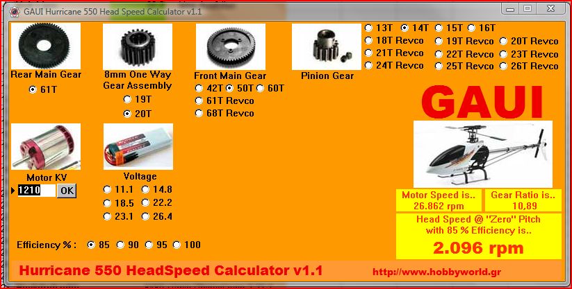

Hab nu den Scorpion 1210 aufm Tisch, nachdem mir der OBL draufgegengen ist. Laut Rechner müsste ich den mit 14 Zähnen fliegen.
Ich hoffe, das 14er kommt morgen, dann könnt ich die Fuhre noch antesten :twisted:
Bin gespannt, wie der geht.... Mit 6s 4000 SLS ZX

Hey, der Calkulator ist ja g*, den habe ich mir auch gerade erst einmal gezogen.
Gruss Rainer
