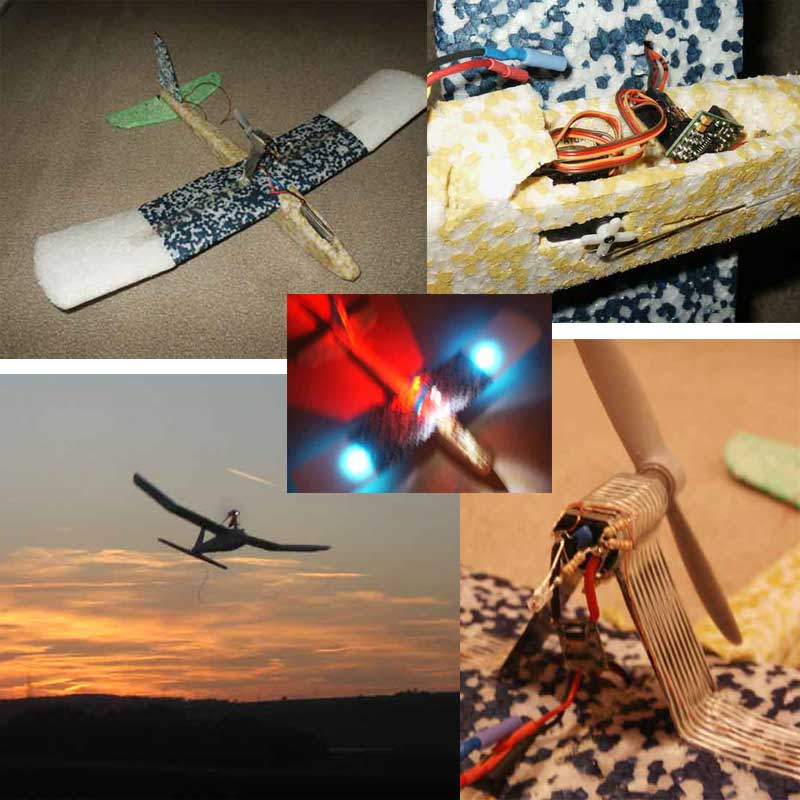

#20 Re: Empfehlung: wie gehts weiter nach X-Twins...?
Also vergiss mal ganz schnell die 27MHz-Kacke, das ist schnee von Vorvorgestern. Damit holt dich jeder CB-Funker vom Himmel.
Der Vapor fliegt auch draußen. Viel wind darf halt nicht sein, aber er ist durchaus noch bei Bedingungen fliegbar, wo Koaxhelis nur noch weggeblasen werden. Dafür ist er dann auch, mit genug Übung, nicht nur indoor tauglich sondern wohnzimmertauglich... benötigt BEDEUTEND weniger Platz als X-Twin und co.
Die Minium-Serie wurde ja auch schon angesprochen. Fliegt soweit gut (ich hab die Cessna 210), ist aber RC-technisch wieder ne Insellösung, und der Sender ist (imho) ne Krankheit... gefederter gasknüppel, echt gewöhnungsbedürftig. Platzbedarf ähnlich x-twin.
Ansonsten mal über den Aufbau eines Felix (empfehle für den Anfang die 60cm-Variante) nachdenken.
Kostenpunkt (ohne Sender, mit Komponenten von UH, details per PN) immer noch merklich unter 100€.
Das Ding ist so ziemlich das letzte, was ich noch am Himmel habe, wenn der Wind auffrischt. Unkaputtbar, fliegt perfekt und macht irre spaß. Bild von dem Ding nach RC-Umbau anbei.

#21 Re: Empfehlung: wie gehts weiter nach X-Twins...?
ja von 27 MHz will ich ja weg, deswegen die 2.4 GHz Funke, da sind empfänger dabei, die man in den flieger/heli einbauen kann. ich hoffe, das ist nicht allzu schwer.
also ein vapor scheint wirklich ok zu sein. allerdings ist er doch seeeeeehhhhhhhr langsam. mir eigentlich zu langsam.
ich denke, der parkzone mini-super-cub flieger könnte es werden. alleridngs hat er 27 MHz. kann ich durch eindachen empfängertausch auf 2.4 ghz umstellen?
auch der felix sieht sehr interessant aus...allerdings scheint dieser ein wenig bastelarbeit zu verlangen. da muss ich sagen, dass ich kein werkzeug vor ort habe. keinen lötkolben, gar nichts...aber es ist eigentlcih genau das, was ich gesucht habe. gibt es sowas wie den felix nicht RTF?

#22 Re: Empfehlung: wie gehts weiter nach X-Twins...?
Ich schreibs mal hier rein, sollen ja ggf. alle ihren Spaß dran haben, und ich glaube, hier ist man ja auch nicht so zickig mit UH-Links wie im "Nachbaruniversum"
Flieger: Felix 60, siehe oben.
Motor: http://www.hobbycity.com/hobbycity/stor ... nner_(10g)
Regler: http://www.hobbycity.com/hobbycity/stor ... Warehouse) (Achtung: Versand aus Deutschland, nicht ind er Bestellung mit o.g. Motor verschickbar).. den gibts aber auch in China:
http://www.hobbycity.com/hobbycity/stor ... Controller
Servo: 2 Stück http://www.hobbycity.com/hobbycity/stor ... icro_Servo
Propeller: gute Frage... ausprobieren. Evtl. den hier:
http://www.hobbycity.com/hobbycity/stor ... 02x102mm)_
Der für den motor angegebene 7x5 ist VIEL zu groß
Akku: 2s um die 300 bis 400 mAh
http://www.hobbycity.com/hobbycity/stor ... h_2S_20C__
o.Ä.
Empfänger: mindestens 3 Kanäle und LEICHT. Ich hab den GWS Vierkanalempfänger (35MHz) drin, der wiegt abgespeckt grad 4 Gramm.
Bitte auf Lieferbarkeit etc. achten
Tja, aber Basteln must du schon selbst.
Eine Motoranbringung per Motorpylon empfiehlt sich aus Robustheits- und Schwerpunktgründen.
Anlenkung ber 0.5mm Stahldraht, Ruder 10-14mm tief direkt aus den Felix-Rudern herausgeschnitten genügt völlig.
Bauzeit so 2-3 Stunden würd ich schätzen.
Werkzeug: Lötkolben, Cuttermesser, Sekundenkleber, Aktivator, Zange
Ach richtig, WICHTIG: Beim Felix 60 den Flügel in der Mitte durchschneiden und mit 7° ZUSÄTZLICHER V-Form wieder zusammenkleben. So ergibt sich ne Doppel-V-Form. Das sieht zwar komisch aus, verleit dem Ding aber ausgezeichnete Rolleigenschaften. Ich kann mit meinem 60er Felix mit Höhen- und Seitenruder allein problemlos ROLLENKREISE und ähnlichen Dummfug fliegen. Querruder völlig unnötig.
P.S. der oben abgebildete "Felix" stellt meine Urversion dar, damals noch mit Bürstenmotor. Auch das geht, aber bei der billigen Chinaware kann man sich schon nen bürstenlosen gönnen.
