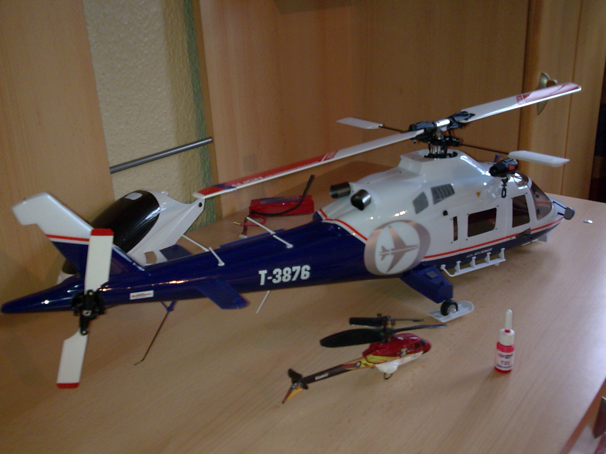

Seit gestern,und nach zwei Tagen harter Arbeit,habe auch ich meine TT-Agusta fertig...in der blauen Variante ! :mrgreen:
Da ich mich auch an diesen,wirklich fast perfekten Baubericht gehalten hab ( @ heli-dood : warum hast'n die Turbinenauslässe an den Rotordom genagelt ??? :shock: :lol: ),wurden meine Hebelchen schon im Vorfeld beschnitten - bei voll Pitch berühren sie,unbehandelt,auf jeden Fall den Dom...und den kann man höchstens noch zwei Millimeter weiter aufschneiden,dann kommt die Domkante.
Insgesamt bin ich auch zufrieden mit dem Teil - kleine Kritik ist der Lack. Die Schalen teile weisen nicht hundertpro den gleichen Kontrast auf. Das ist mir aber vorher schon bei nem Demobild aufgefallen,hab also damit gerechnet. Sollte ich das Teil mal schrotten,würde ich aber ne unlackierte Version nehmen - wo dann auch später nicht die Sonne durchscheint.
Deshalb rate ich auch an dieser Stelle vom Einsatz einer Illuminationsinstallation ab - man hätte nen fliegenden Lampenschirm ! :shock: Das sieht albern aus und entschädigt sicher nicht für die in den Wahnsinn treibende Aktion,in einen halben Rumpf Dioden einzubauen - zumal das Material extrem dünn ist.
Ich tue mir das jedenfalls nicht an... :drunken:
Die mitgelieferten Rotorblätter sind übrigens die Originalen - nur anders tapeziert. Darüber bin ich sehr froh,denn mit den Holzies von Align hab ich auch nen stets anderen Spurlauf...was mit den TT-Blättern nie Thema war.
Alles in Allem bin ich mit dem Rumpf aber sehr glücklich - er ist soooo schön ! :drunken:

Moin Madman,
Wow!!!!! Der sieht ja man obergoil aus!!!
Ich hatte ursprünglich geplant, den ebenfalls in rot zu holen, aber nachdem Dein Bild hier drin ist, kommen mir nun doch Zweifel..... :shock:
Sieht superschön aus.
Hast Du die HeRo Blätter selbst coloriert??? Das sind jetzt aber Align Blätter aufm Kopf, oder???
Ein Frage noch? Sind das eigentlich Moosgummi-Reifen oder Plasik-Teile???
