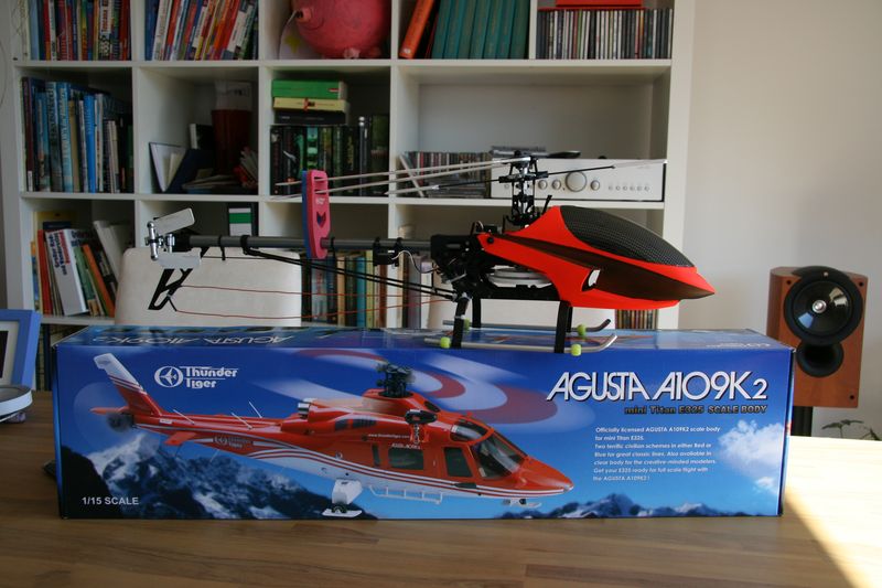

Und so kam er an: (Nein, der fertige MT war nicht oben auf den Karton draufgeklebt, den hab ich zum Größenvergleich draufgestellt ;-)
Und das ist im Karton drin:

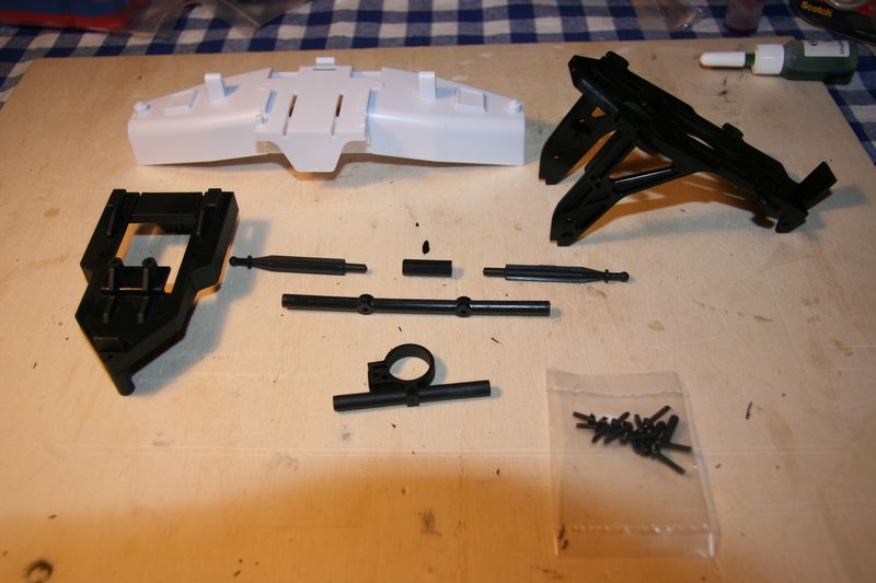

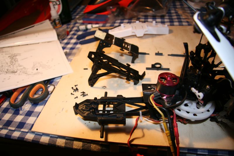

Als erstes kommt der destruktive Teil, ein paar Sachen müssen abmontiert werden, nämlich
- die Akkurutsche, diese wird durch ein flacheres Teil ersetzt
- die Halterung für die Haube, hier kommt ein längeres Teil zum Einsatz
- das Landegestell, die A-109 steht auf drei Rädern mit Skikufen (schade ums schöne Agrumi LG, wird aber irgendwie schon noch Verwendung finden )
- Das Heckleitwerk, wird durch einen Dorn ersetzt.

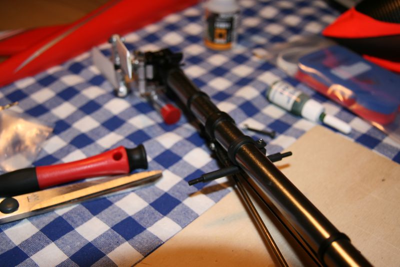

Hier ist der Inhalt des ersten Tütchens zu sehen:
Das schwarze Teil links wird vorne aufgesteckt und mit der Stange in der Mitte des Bildes verschraubt, dort wird später der Rumpf angeschraubt sowie das Bugrad.
Das Teil mit der Schelle kommt, man ahnt es, aufs Heckrohr. Dort werden später die Stummelflügel angeschraubt, die gleichzeitig den Rumpf hinten am Heli fixieren.
Das große, graue Teil in der Mitte ist das neue Landegestell mit der Aufnahme für die beiden Seitenräder.

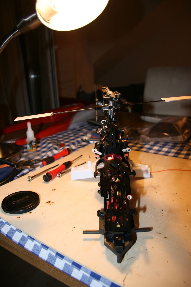

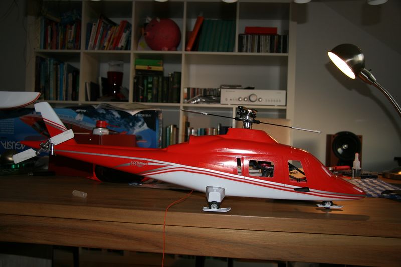

Und so sieht der Heli jetzt aus:

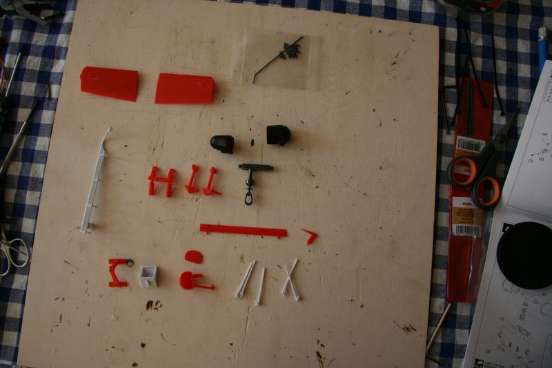

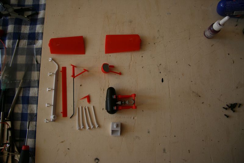

Hier der Inhalt des zweiten Tütchens:

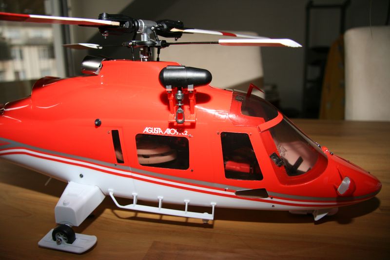

Tritt, Rückspiegel, Antennen, Kabelschneider, Seilwinde, Hecksporn, Stummelflügel und Bremsklotz, kurz, die ganzen Zierteile, die dem Heli das gewisse Extra verleihen. Hier kann man schon ein paar Teile zusammenbauen, zum Beispiel die beiden Teile des Spiegels zusammensetzen ;-)
Montiert wird das alles aber erst später.

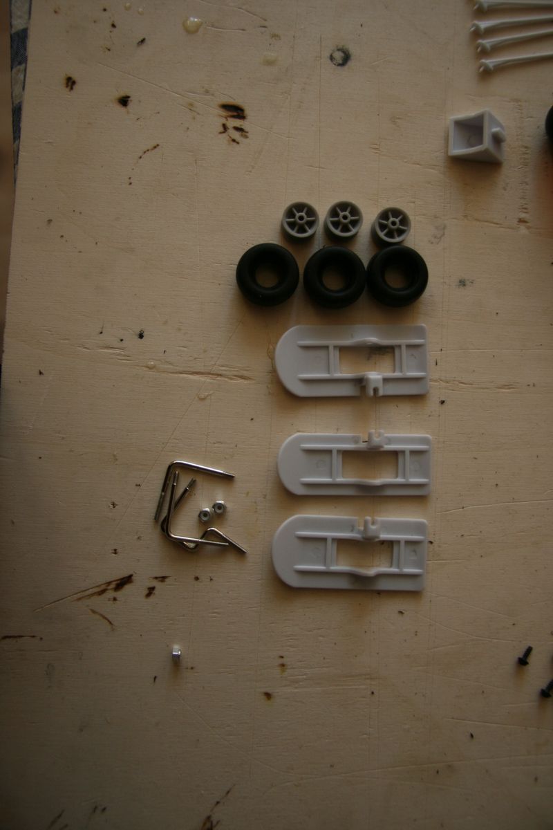

Als nächstes kommen die Schuhe dran:
Und hier montiert:

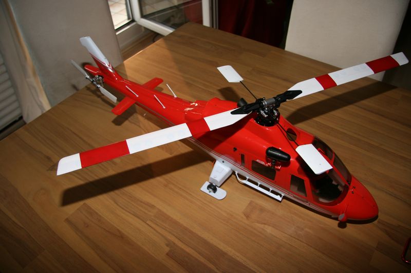

Und hier schon mal eine Hälfte drangehalten: Ahhh, ist sie nicht schön? :shock:
Aber nicht so schnell: vor den Lohn hat Thunder Tiger den Schweiß gestellt! Sowohl Rumpfhälften als auch Scheiben sind nicht ausgeschnitten.
Dies sauber zu tun, war denn auch der anspruchvollste und zeitraubendste Teil der Operation. Immerhin ist die Linie, an der man entlangschneiden soll vorgezeichnet, das Material ist an dieser Stelle etwas dünner. Das gleiche gilt für die zahlreichen Löcher, die man in unterschiedlichen Stärken von 1 bis 4 mm zu Bohren hat, diese sind ebenfalls markiert.
Ich habe testweise am wegzuschneidenden Material mit Skalpell, Bastelschere und Nagelschere laboriert, die Nagelschere hat das beste Ergebnis gebracht. Eine Lexanschere dürfte vielleicht noch besser gehen, war aber nicht zur Hand und ich hatte auch keinen Bock, noch loszurennen, um eine zu kaufen.
Also viel Fleiß ins Ausschneiden investiert.
An der rechten Rumpfhälfte bleibt eine kleine Falz stehen, hier wird die linke Rumpfhälfte drübergestülpt. Hier sollte man nicht zuviel Material wegnehmen:
Der Rumpf wird an mehreren Stellen mit dem Heli verschraubt, wodurch die Hälften fixiert werden, aber für saubere Abschlüsse werden auch noch einige 1 mm große Löcher durch die linke Hälfte und die Falz gebohrt und mit M 1,2 x 3 Schräubchen verschraubt.

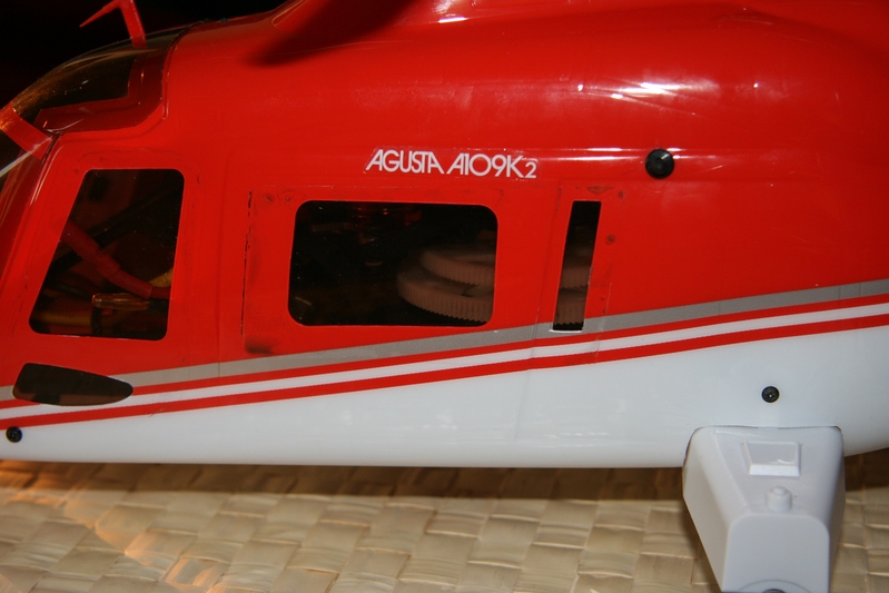

Mit ebendiesen Schräubchen werden auch die "Scheiben" von innen fixiert. Da ich von Natur aus faul bin, dachte ich mir "kannste dir sparen, machste mit Sekundenkleber". Die Idee ist nicht gut, da das Material offensichtlich von innen lackiert ist und der Kleber den Lack angreift.
Sieht man zum Glück nur bei näherem Hinschauen, geärgert habe ich mich natürlich trotzdem.
Nachdem das Ausschneiden nun erledigt ist, werden die Rumpfhälften angelegt, dazu werden sie jeweils links und rechts übers Fahrwerk gestülpt und dann erst einmal mit 2 Schrauben fixiert. Alles kein Problem, doch erst einmal ein kleiner Schreck:
Beim Drehen des Rotors ein Geräusch und die Hälften werden wieder auseinander gedrückt. Irgendetwas vom Rotorkopf bleibt hängen. Was nun? Haube weiter ausschneiden? Kann nicht sein, würde nicht aussehen.Also einen genaueren Blick drauf geworfen und gesehen, dass die Hebel des Pitchkomensators die Übeltäter sind.

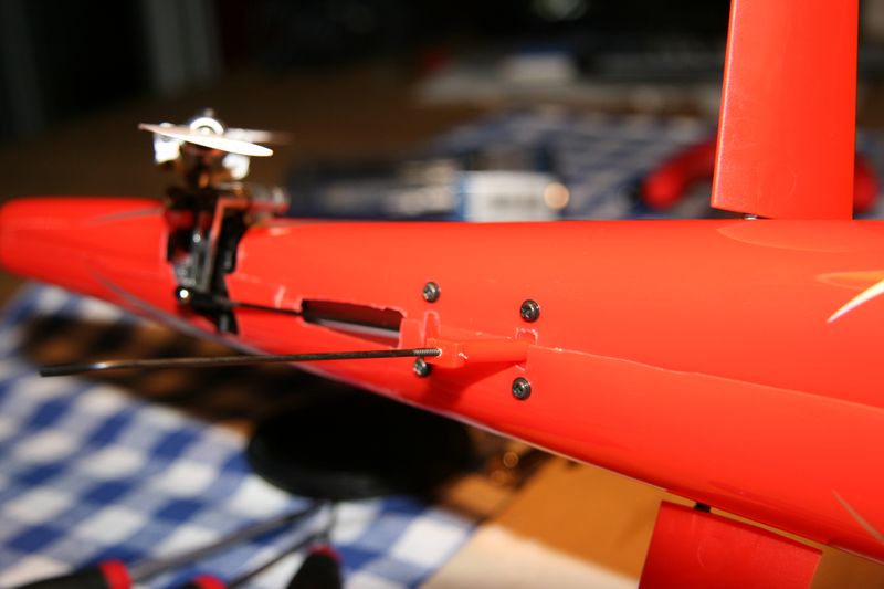

An Details gibt es ansonsten nicht mehr allzuviel zu erwähnen oder zeigen, ausser vielleicht der Montage des Hecksporns:
Dazu werden in jede Rumpfhälfte jeweils 2 Löcher gebohrt, dann wird die Spornhalterung zwischen die beiden Hälften geklemmt und mit 4 Schrauben dann fixiert.
Bemerkenswert fand ich dies, weil ich erst sehr skeptisch war, dass der Sporn bei einer etwas unsanfteren Landung wirklich halten wird, schliesslich ist dies der einzige Schutz für den Heckrotor, der nur durch ein bischen "wabbeliges" PVC gehalten wird. Nach dem Verschrauben zeigte sich aber, das der Sporn sich kaum bewegen lässt und so sicher nicht weniger Schutz bietet als die originale Kunststofffinne.
Ob die Bohrlöcher im Rumpf irgendwann doch mal einreissen, wird die Praxis zeigen, dann muss da halt von unten mit Gaffertape verstärkt werden, für den Moment belasse ich es so und nehme mir einfach vor, stets so sanft wie ein Blatt im Wind zu landen ;-)
Etwas wäre dann doch noch zu erwähnen, nämlich die Antwort auf die Frage: "Wie wechsel ich eigentlich den Akku?"

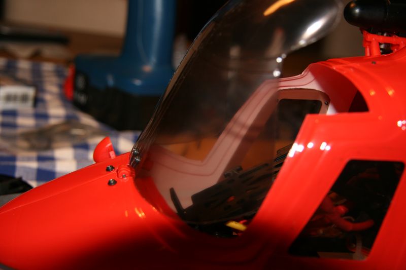

Dies hat TT meiner Meinung nach sehr schön gelöst, nämlich mit einem Scharnier in der Frontscheibe, vier kleinen Blechen, die in die Scheibe geklebt werden, sowie 4 Magneten, die den Blechen gegenüber in den Rumpf kommen.
Ob dies in der Praxis hält, muss sich erst zeigen, denn der Jungfernflug steht noch aus, aber auf jeden Fall ist der Akkuwechsel damit sogar noch einfacher als mit der Besenstielhaube, die doch immer etwas fummelig aufgesetzt werden muss.

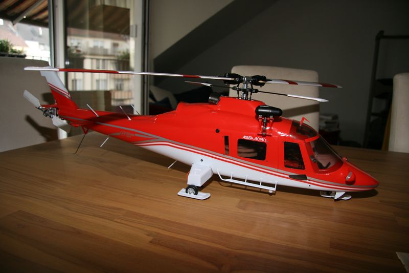

Tja, das war es eigentlich soweit, aber wenn ihr bis hierher gelesen habt, dürfte euch vielleicht noch das Gesamtergebnis interessieren:
Also, Tusch, Trommelwirbel, Tataa:
Mein Fazit : Thunder Tiger gibt sich mit diesem Umbaukit keine Blöße. Der Zusammenbau ist einfach, die Teile trotz leichtestbauweise passgenau, und das Ergebnis überzeugt (mich) optisch auf voller Linie.
Ein Einziehfahrwerk hätte dem Ganzen natürlich die Krone aufgesetzt (jaja, hat die echte K102 ja auch nicht)
aber es ist auch so ein optischer Leckerbissen. Das Flugbild kenne ich bisher nur von einem Promo-Video, da sieht es aber super aus.
Ein sehr kleiner Kritikpunkt: der Aussenspiegel war nicht richtig entgratet, und selber Feilen ist auch nicht so toll, da dies eine weisse Stelle gegeben hat. Die muss man aber auch mit der Lupe suchen, gehört also so ein bischen zur Kategorie "Erbsenzählerei"
Deutlich schwerer wiegt das Gefummel mit den 1,2 mm Schräubchen und dem Bohren der entsprechenden Löcher in biegsames Material, wo man an den meisten Stellen nicht von innen herankommt, um ein bischen Gegendruck auszuüben. In dem weiter oben bereits erwähnten Baubericht zur Cobra hat der Autor ein System aus Haken und Ösen o.s.ä. vorgeschlagen, dem kann ich mich bedingungslos anschliessen.
Nichtsdestotrotz hat der Bau sehr viel Spaß gemacht und über das Ergebnis bin ich schlichtweg begeistert!
Ein Schlußwort noch: ich bin mit der Firma Thundertiger weder verwandt noch verschwägert und habe keinen roten Heller für diese Review bekommen und auch kein Testexemplar zur Verfügung gestellt bekommen.
Sollte ein Vertreter dieser Firma sich allerdings für meinen kleinen Bericht erkenntlich zeigen wollen, so bin ich durch und durch korrupt genug, um Vergütungen barer Natur oder in Form von Modellen rückwirkend entgegenzunehmen ;-)
Gruß, Matthias

Feines Teil, was mir an den TT-Rümpfen nicht gefällt ist vor allem das friemelige Anbringen udn abnehmen der Rumpfhälften, wenn z.b. mal ein Servo tot ist. Bei meiner AH-1w Cobra mußte ich 16 zusätzliche 1.2 mm Schräubchen verwenden, um die Hälften halbwegs akkurat miteinander zu verbinden, und nun kann ich wegen eines Getriebes gut 3 Stunden Zeit aufwenden, bis ich das erledigt habe. Hier müßte am Konzept nochmal gearbeitet werden, aber dafür sind die Conversion Kits auch super günstig - irgendwas ist halt immer ;)
Wie wird eigentlich bei der Agusta der Akku gewechselt ? Kabinenfenster mit Magnetverschluß ? Habe den Bericht gerade nur halbwegs gelesen mangels Zeit, vielleicht hast du es ja erwähnt....
heli-d00d
Beiträge: 31
Registriert: 30.12.2007 01:05:22
Wohnort: Düsseldorf
#6 Re: Baubericht Mini Titan mit Agusta 109 K2 Rumpf von TT
Beitrag von heli-d00d »
Crizz,
jepp, die Schräubchen hatte ich im Bericht auch kritisiert, wobei ich 16 nicht gebraucht habe, höchstens die Hälfte.
Hab aber auch gefudelt und unten mit 2 Streifen Tesa fixiert :oops: Stand so in der Anleitung, ich hätts aber eh so gemacht :mrgreen:
Mit Akkuwechsel hast Du in jeder Hinsicht recht,ja ich habs erwähnt und ja, mit Magneten und nem Scharnier. Gibts auch ein Foto von...

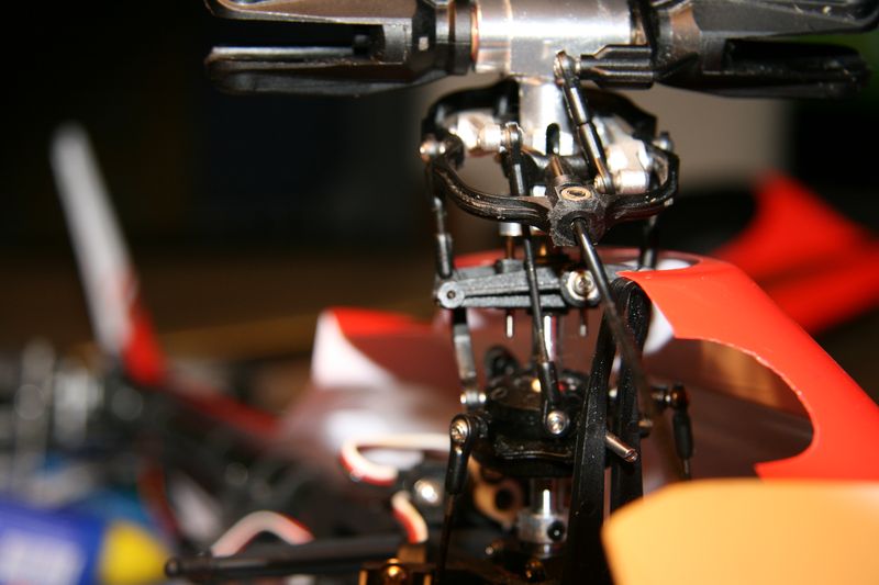

Übrigens : ich finde das mit dem kürzen der Pitchkomp-Umlenkhebel nicht sonderlich dolle, aber sowas geht eben zu gunsten des Rumpfes wohl nicht zu lösen, solange man beim Paddelkopf bleibt. Aber der Agusta würde ein Rigid-Haupt auch gut zu Gesicht stehen, und ein Gaui 365 reicht für lockeren Rundflug allemal.
Allerdings müssen dann definitv DigiServos mit Voll-Metall-Getriebe rein, sonst biste mehr am Servowechseln als am Fliegen : bei meiner Cobra ist schon wieder ein Rollservo im Eimer. Einmal etwas hart aufgesetzt, war das Kunststoff-Zwischenrad im Metallgetriebe hinüber. Ich denke da muß was brachialeres rein, HS5065 MG oder sowas in der Art....... Bei dem Rumpf mit besagter Anzahl Mini-Schräubchen denke ioch werden da insgesamt gut 3 Stunden erforderlich werden - da biste beim Paddelkopf noch im Vorteil ;)
