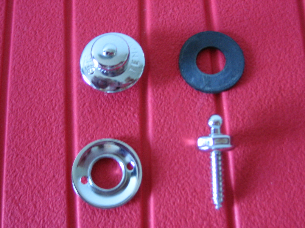

Die Komponenten
Die Komponenten

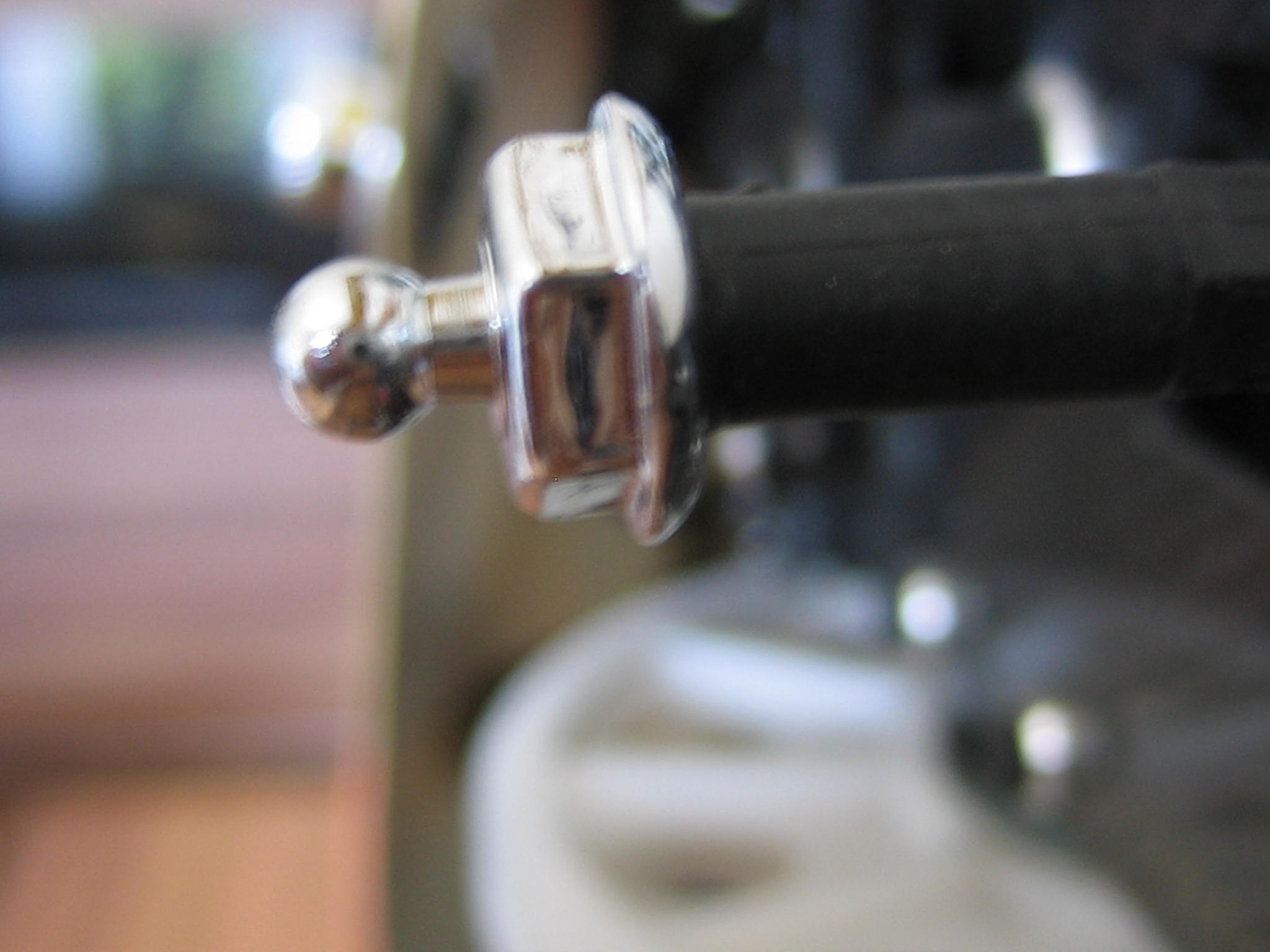

Die eingeschraubten Unterteile

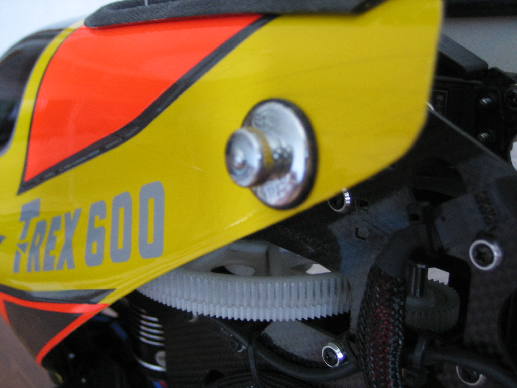

So schauts dann von Außen aus. KLICK und fest.
