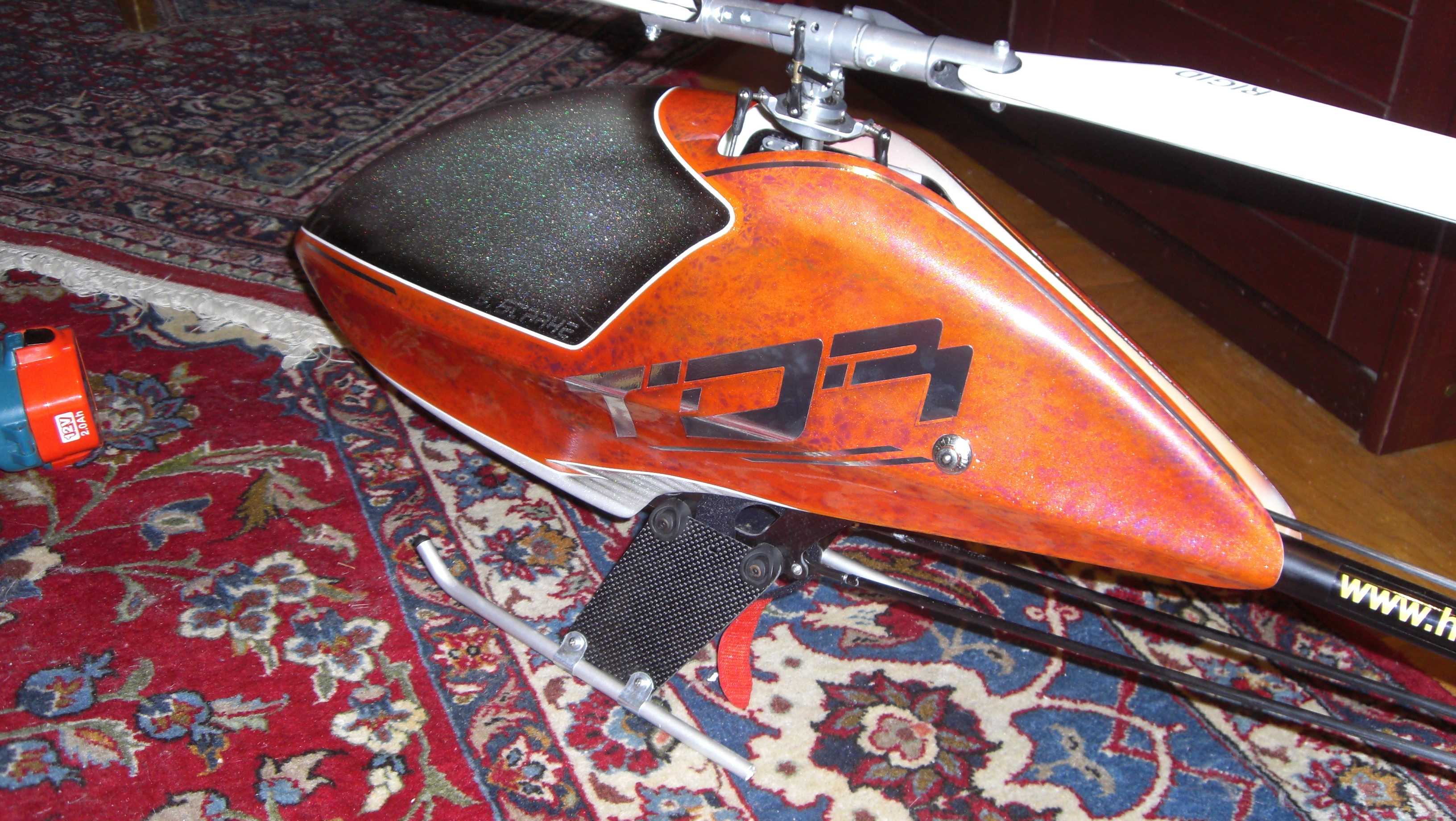

Ich benutze die Tenax sind für mich die beste Investition an meinem Heli!!
Das anlegen der Haube ist beim Rigid nerviger als bei anderen Helis.
Grade bei Lackierten Hauben hat man es damit sehr einfach und schaut auch gut aus.
Und sie halten Bomben fest.

Also ich kann nur bestätigen, das die Tenax echt genial einfach sind. Befestigung der Tenax dauert ca 3min.
Haube drauf... *Klick*... bombenfest !

Wir haben einfach als Schutz für die Haube ein Stück von einer Dämpferdichtung genommen... kannst auch etwas dickere Folie nehmen... halt nur damit die Haube dort nicht verkratzt wo der Tenax sitzt.
Als Oberteil hat Joschi die "Art. Nr. TO-21 - Messing verchromt TENAX Oberteil mit kleiner Griffkappe" genommen.
Als Unterteil die Art. Nr. TU-42 - schwarz verchromt TENAX Unterteil Blech-Holzschraube. Da beim Rigid die Haubenhalterung im Kunstoffblock sitzt, ging das mit dem Gewinde am besten.
Wenn Du nur das Chassis zum befestigen hast, würd ich Feingewinde nehmen und das ganze mit Muttern sichern. Z.B. : Art. Nr. TU-08 - Edelstahl Unterteil: Gewindeschraube Passend für alle Tenax- Oberteile Maße: M5 x 10 mm
Die Haube haben wir entsprechend aufgebohrt.... glaub 9 oder 10mm war das.
Übrigends Joschi : Geile Haube
