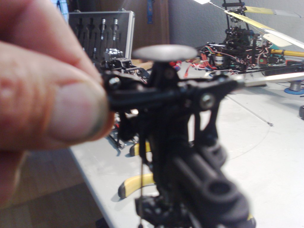

Da ich ja als aller erstes eine DF 36 hatte und diesen beim ersten richtigen Flugversuch geschrottet habe, sind noch einige brauchbare teile übrig.
Bei dem G5 hab ich nun trotzdem mal eine Frage zum Kopf vieleicht brauch ich den ja gar nicht zu wechseln:
Hab ein Bild ( leider mit Handy etwas unscharf ) aber man sollte erkennen worum es geht.
Ich habe an der Paddelstange angefasst und kann diese auf und abwärts bewegen, also kein starrer Drehpunkt.
Sie bewegt sich in dem "ovalen Schlitz" im Kopf.
Ich glaub ich fotografier das doch nochmal neu
- 17082009226.jpg (103.31 KiB) 1473 mal betrachtet

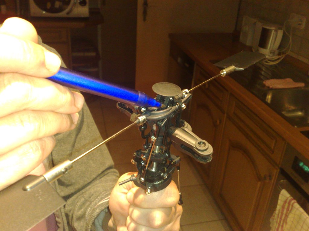

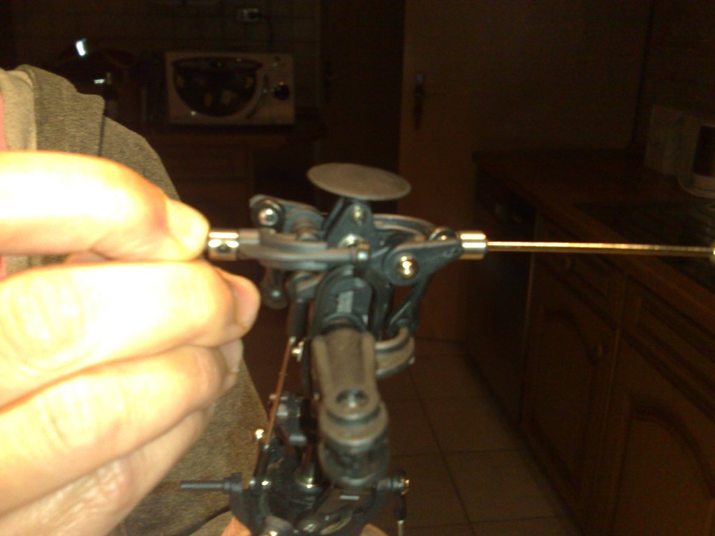

#23 Re: DF 37 / Toys G5
Also hier nochmal:
Bild 1 der ovale Schlitz am Kopf
Bild 2 Paddelstange runtergedrückt
Bild 3 Paddelstange hochgedrückt

#24 Re: DF 37 / Toys G5
Gratuliere! Du hast den Z-Shape-Holder gefunden! Die beliebteste Schwachstelle bei den Walkera's (zumindest DF 37, 60 usw). Da hängt die Paddelstange an 2 Nippelchen, die in Kugellager gehen und regelmässig abbrechen.
Bei rc-toy gab es mal nen Download für ne Reparaturanleitung, wo die Nippelchen durch ein Stück Blattlagerwelle (also Metall) ersetzt wurden, um das Ganze etwas haltbarer zu bekommen.
Such mal im Dragonheli.de Forum nach Z-Shape-Holder. Da solltest Du ne Menge Tipps finden.

#26 Re: DF 37 / Toys G5
Jo ist der Z-Holder, gibts bei der RC-Toy in einer geänderten Version. Allerdings brauchst du neue Mischarme! Nicht vergessen! Die sind anders! Ich durfte auch 2x bestellen weil ich stur war!
Dürfte auch bös vibrieren so....
Check auch mal die Kopfdämpfung. Manchmal platzen die O-Ringe auf! Im Baumarkt gibts so ne Rote O-Ring Sortimentskiste, da sind die passenden dabei!
